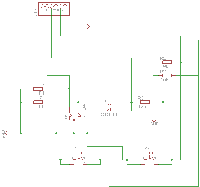

Hallo, ich benötige wieder mal Hilfe bei meinem Schaltplan. XD
Ich habe nun den alten Plan etwas abgeändert. Es wurde immer der µC heiss ( habe alles nach gemessen, ein Kabel am LCD vertausch, )
Bitte könnt ihr euch den Plan ansehen, ob ich wieder etwas falsch verbunden habe!? Oder ob er in Ordnung ist. Es ist nun schon mein 5. Fehlversuch und so langsam bekomme ich Krampfardern im Gesicht!!! :grin: :grin:
Ich habe auch den µC gewechselt in ein mega 168A-PU, hatte Angst der Speicher reicht nicht. :stuck_out_tongue_closed_eyes:
Encoder1 und Encoder2 sind nur geteilt worden, im Plan Encoder gibt es nur einen gesamt Stecker( die Nummerierung gilt). Die beiden Platinen sind mit Kabel verbunden.
Ich kann auch die Eagle Datei hochladen, wenn das damit einfacher ist. :slight_smile:

ich verstehe das mit dem Encoder nicht.
Du hast da Widerstände, die den Pin auf Masse ziehen.
und parallel hat du da Taster, die den Pin zusätzlich auf Masse ziehen. Das macht doch keinen Sinn, oder?
Beim L293 hast du die OUT3 und OUT4 auf Masse kurzgeschlossen! Ausgänge werden nie, nie, nie auf einen festen Pegel gelegt!
Auch wenn du Eingänge auch auf Masse gelegt hast, du weißt nicht, was der Baustein beim Ein- oder Ausschalten tut.
Bei den 5V würde ich sicherheitshalber noch einen Elko (ca. 10µF - 100µF) mit reinmachen, auch bei den 12V (da eher größer).
Du hast DB6 und DB7 der LCD auf MiSo und SCLK gelegt, ich bin mir nicht sicher ob hier die doppelte nutzung funktioniert.
Warum baust du das denn nicht schrittweise auf?
Zuerst den µC mit Spannungsversorgung und einer LED. Nur um zu sehen, ob es funktioniert.
Dann das LCD dazu, und testen.
dann Schritt für Schritt die anderen komponenten.
Das erleichtert die Fehlersuche enorm!
Mit dem Spannungsteiler R1 und R6 misst du die Motorspannung, im Schaltplan steht aber Strom messen

Beim L293 benötige ich nur einen Kanal für einen Motor. Mir wurde hier im Forum gesagt, ich soll keine Pin´s unbeschaltet lassen (egal ob mit 5V oder GND), das habe ich dann auch gemacht. Mein Versuchsaufbau auf dem Steckbrett, funktioniert mit nur einem "halben" L293 ganz gut. Das LCD habe ich so (Pin Nummer) und den Arduino angeschlossen und über ISP auch ein Sketch drauf gespielt und es hat funktioniert. Ist die Doppelbelegung wirklich verkehrt?
Der Encoder macht wirklich keinen Sinn :grin: , wenn man 5V vergisst :roll_eyes: . Die widerstände sollen Pull-Down sein. Der fehler wird geändert!
Die R1 und R6 sind nicht für den Motor da, ich möchte damit den Strom messen der noch im Akku ist (12V).

Ich sagte Dir, keine Eingänge unbeschaltet lassen, nicht Pins.

Hier ist erst mal der geänderte Schaltplan. Ich hoffe das ich die Fehler beseitigt habe. Das LCD habe ich nun auf andere Pins gelegt (Vorsicht ist besser :wink: ).
Funktioniert eigentlich die Motor-LED so, wie ich mir das Vorstelle? Sie soll mir nur Anzeigen das der Motor jetzt dreht, so das ich beim Sktech ändern nicht jedes mal ein Motor zur Kontrolle anhängen muss.
Im Datenblatt vom L293D finde ich keine konkrete Angabe zur Stromaufnahme (8 bis 60 mA ?) oder überlaste ich damit den µC ,mit beiden zusammen?
Wenn ich über ISP programmiere, kann ich RX und TX verwenden, wie die anderen Pins auch? Ich brauche keine Seriale Schnittstelle? Beim Arduino werden sie lieber frei gelassen.

der Schaltplan sieht erstmal gut aus, aber selbst bei gründlichem Studium findet man nicht immer alle Fehler...
Daher mein Tip: Schrittweise aufbauen und jede einzelne Komponente testen. (Auch die zugehörige Software!) Dann kann man schneller erkennen, was nicht funktioniert.
Die LED sollte so funktionieren, aber so kontrollierst du nur den Ansteuer-Pfad. Wenn die LED den Motor simulieren soll, dann schliesse sie doch auch an den Motorklemmen an!?
Die USB-Schnittstelle auf dem Arduino verwendet Rx und Tx...
