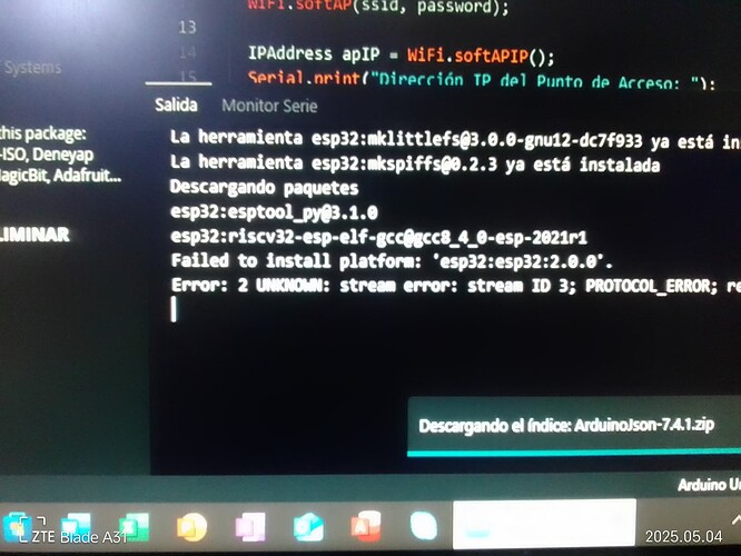

Bueno lo que pasa es que yo era nuevo yo soy nuevo en Arduino Forum entonces yo me metí ya escribí este tema porque yo tengo el IDE actualizado y yo tengo todo actualizado pero gracias por la corrección Gracias por ponérmelo en español lo que es el nuevo pues los errores pasan a veces hablas español y entonces lo pones en inglés así como en el ESP 32 forum está inglés y chino
Bueno Yo le agradezco los consejos Le agradezco mucho los consejos Soy nuevo en el foro a lo cual no es que tenga lo mejor de lo mejor y sepa todo por eso pedí ayuda y Bueno tengo todo eso instalado Gracias por la corrección de que el IDE no es el problema y el gestor de placas del Espressif sí lo tengo lo tengo en su última versión pero pues bueno yo voy a hacer una captura para que vea el error porque en el error que me pasa dice el arduino me dice que es problema de la librería y también que debería poner un tal WiFiAP.h qué pues bueno no tengo entonces yo lo estoy buscando en todos lados en arduino ide en Google en todos lados lo hice y no me apareció o sea yo encontré un link de hip hop pero nada me decía que error el instalar y que tengo la versión la anterior porque yo instalé una computadora de mi institución yo instalé el Arduino IDE en su última versión Pero bueno de otros aprenden como yo digo pero muchísimas gracias @Surbyte por tus consejos que pases feliz día

He hecho todo el proceso de gestor de placas ya lo hice con 3.2.0 voy a bajar la a 2x

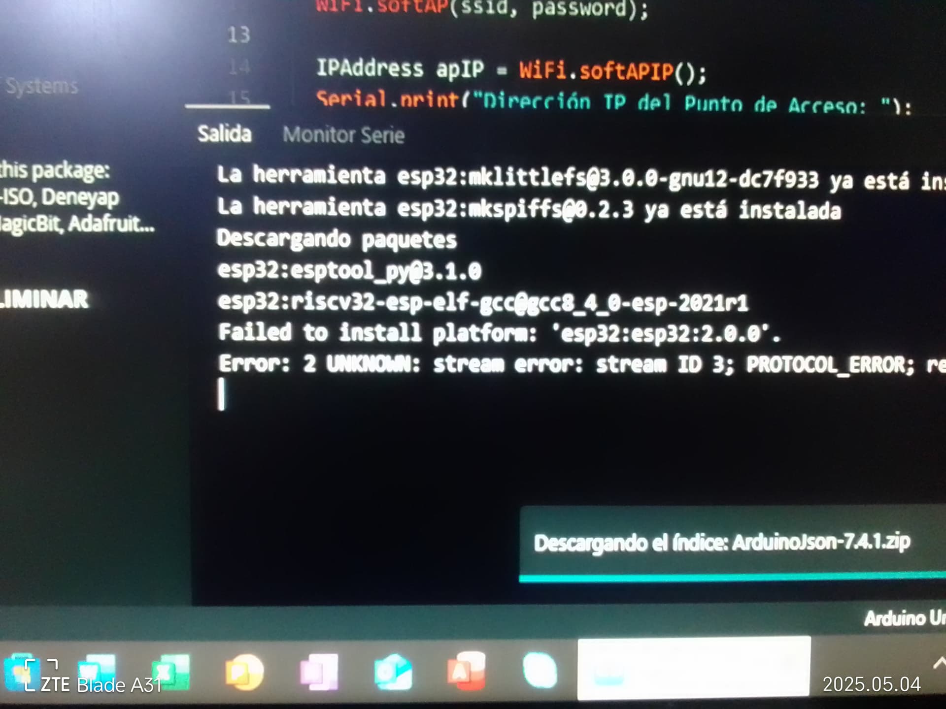

Me sale un mensaje el cual me dice que error
No somos adivinos, adjunta el texto del mensaje.
Me sale esto (La cara de Arduino IDE troleandome

Qué estás queriendo instalar?
Te dije que el problema era otro, no el core.
Si vas a instalar una versión anterior a la que tienes instalada (o sea, hacer downgrade) primero debes desinstalar la más actual.
