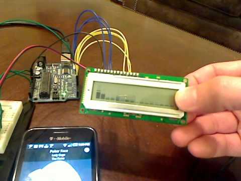

Damit geht dann sowas:
Dann hast du auf dem PC kein extra Programm laufen :slight_smile:

Am einfachsten ist es alle Berechnungen im PC auszuführen weil der mehr Rechenleistung und die Sounddaten sowieso schon hat. Danach schickt man dem Arduino nur noch wie stark er die Aussteuerung anzeigen soll. Das ganze funktioniert dann etwa so: VU Meter | Blinkenlight
Klar ist es am einfachsten. Aber auch irgendwie langweilig. Damit ist der Arduino nicht viel mehr als ein LED Treiber :slight_smile:
