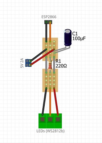

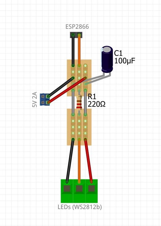

Hallo elektrocrafter10,
kannst du bitte nochmal deinen Sketch einstellen wie du ihn jetzt hast?
Was für ein Board verwendest du (z.B. Nodemcu, Wemos D1 Mini) und wie hast du alles verkabelt?
Ich würde das Programm, dann auf meine Matrix testweise laden und mir das mal genauer anschauen.
Liebe Grüße,
Björn
Hi
Ich verwende das Board: Overview | Adafruit Feather HUZZAH ESP8266 | Adafruit Learning System
Ich habe es so verkabelt: ![](http://<a target=)
Die LED 0 ist unter dem R rechts unten der Matrix (uh[R]).
Mein Code ist:
