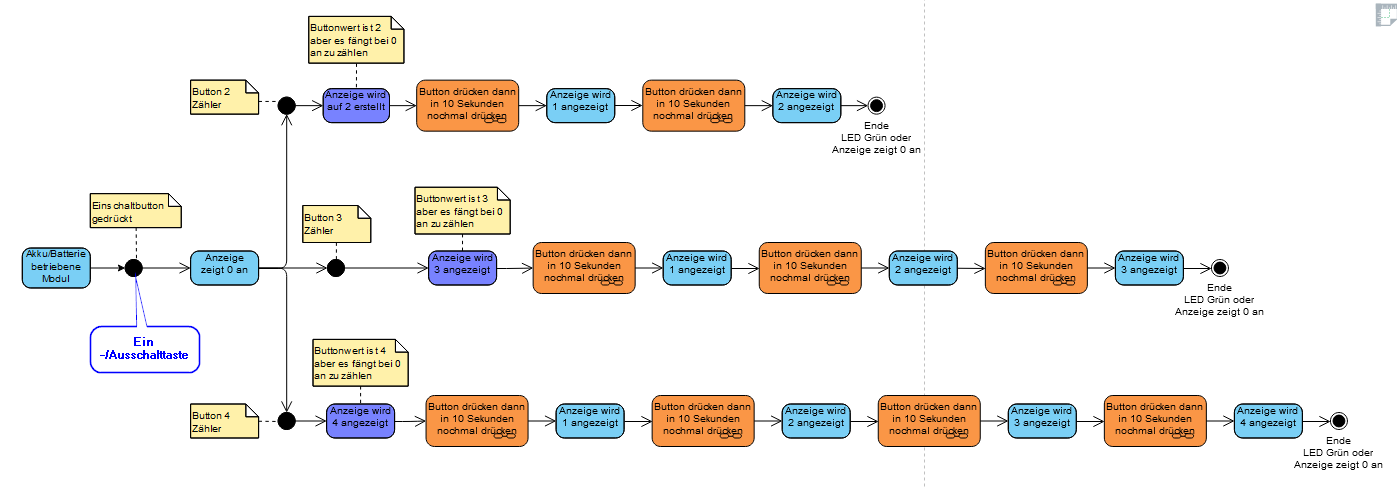

Sorry das war ein Tippfehler von mir, ich meinte natürlich 4. Aber im Grunde genommen ist das Gleiche ob 4,5 oder 6 ist. Die Funktion ist immer das Gleiche. Ich versuche es mal es per Bild es darzustellen. Ich sende es später
So grob kann ich es darstellen:
  • Ein-/Austaste (fehlt in der Grafik)
  • ich habe ein Anzeiger
  • dann kommen die 3 Buttons (2, 3 und 4), die denZählerwert auch anzeigt
  • 2 LEDs (muss aber nicht sein)
  • 2 Mal Drücken habe ich geschrieben, weil es kein Doppelklick sondern zwischen 2 betätigungen 5 bis 10 Sekunden Dauer gibt. Aber dennoch bei jeder zweites Drücken muss es eins hochzählen (also kein Doppelklick)

Hoffentlich ist es mit dem State Diagramm bisschen besser zu erkennen:
grafik
was passiert wenn zu früh gedrückt wird? was passiert wenn jemand sich verzählt und beginnt 10 Sekunden zu warten von vorne, drei mal hintereinander?

Es sollte für 2er, 3er und 4er Gruppen gezählt werden.
Was meinst du mit "Taste für Start"? Eine Taste für Start (Ein-Ausschalttaste) habe ich auch vor.
Das ist die Frage an der wichtigste Stelle.
Da ich ein Doppelklick vermeiden möchte, kann es auch von mir aus nach 5 Sekunden oder nach 20 Sekunden gedrückt werden. Hauptsache kein Doppelklick und bei jeder zweiter Klick muss es halt zählen.

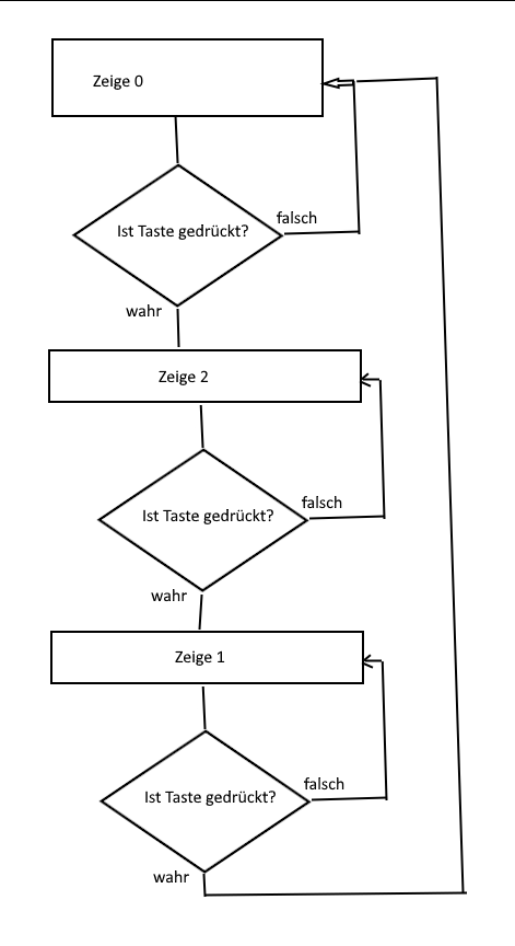

Flussdiagramm sieht so aus:

Es muss noch irgend welche Abbruchbedingungen geben. Was soll den passieren, wenn mitten in solch einer "Ablaufkette" aufgehört wird eine Taste zu drücken. Also wenn beispielsweise eine Taste nur einmal gedrückt wird oder wenn z.B. bei Button (Zähler 4) bei der Anzeige 2 kein Tastendruck mehr erfolgt? Soll die Anzeige dann auf ewig so stehen bleiben?
Was soll passieren, wenn z.B. Button(Zähler 4) gedrückt wird, dann aber im Weiteren andere Buttons gedrückt werden?

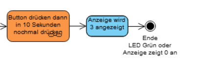

mir ist noch unklar wie das Ende abläuft :
mit dem letzten Tastendruck wird die letzte Ziffer 3 angezeigt:
grafik
danach hast du ein Ende gezeichnet mit Anzeige 0.
Wenn da keine Pause dazsischen ist, wird Anzeige 0 so schnell erscheinen dass du nicht mal ansatzweise die vorherige Anzeige 3 siehst.
An was has du daher gedacht ... wie lange soll der letzte Werte sichtbar sein BEVOR wieder 0 erscheint.
Weiters. Was meinst du mit ENDE. Soll bei erreichen von ENDE tatsächlich kein weiterer Tastendruck mehr reagieren? Das System verharrt in Anzeige 0 bis es zu einem PowerCylce kommt?
Es muss definitiv nur die gewünschte Zahlen gezählt werden. Wenn es doch einmal gedrückt wird und gewisse Zeit (zB. 20 Sekunden nichts passiert) soll es abgebrochen werden.
Wenn zB. Zähler 4 gedrückt wird aber dann die zB. Zähler 3 gedrückt wird, soll dann Zähler 3 starten.
Mit Ende meine ich, dass es zurück zur Anfang geht also Zähler hat seine Aufgabe gemacht und es fängt wieder von 0 an. Da muss man aber wieder irgendein Zähler drücken, damit es zählen kann.
