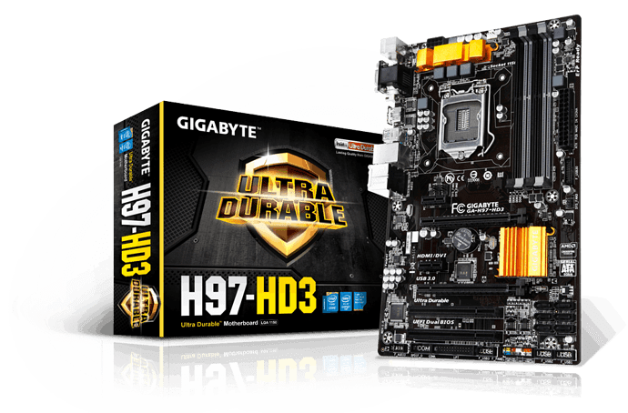

Gibt es oft noch auf dem Mainboard. Lediglich die Buchse ist nicht mehr da. Aber man kann die Anschluss-Blenden für hinten kaufen und intern verkabeln.
z.B. hier:
Bei "Internal I/O Connectors" -> "1 x serial port header"
Parallelport ist auch noch vorhanden
