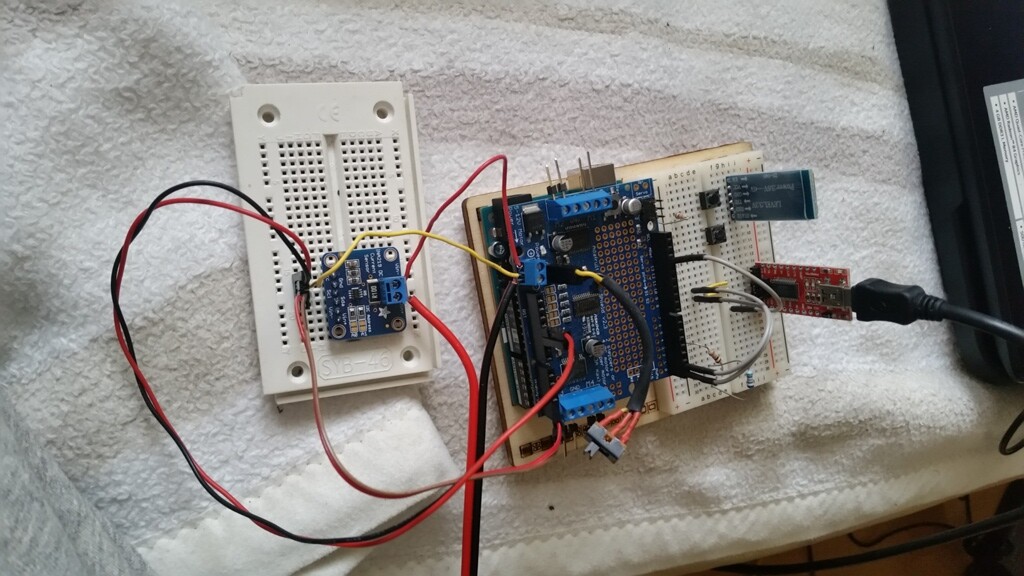

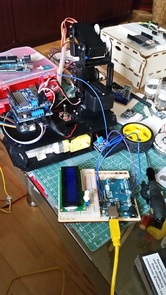

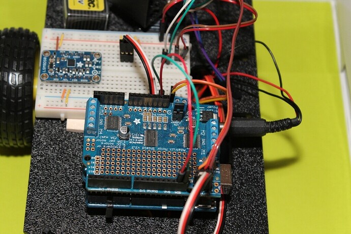

edit: Hier sagt ein Bild mehr als tausend Worte... hoffentlich hilft es.
Ich versuch das mal: Das Arduino am Bot wird über die Power Buchse mit Strom versorgt, hier steckt der Jumper, dadurch braucht das Moto Shield keine eigene Stromversorgung. Trotzdem bin ich dazu über gegangen das strickt zu trennen. Wenn man einmal darauf vergisst und nur über USB Verbindet... (ja sollte die Sicherung am Arduino greifen, aber darauf sollte man nicht bauen.)
edit2: Das Bild zeigt besser was ich meine, Jumper ist gesteckt und die Stromversorgung für Arduino, Shield und Motoren läuft über die Power Buchse.
Beide Fotos sind schon etwas alt! Hier habe ich offensichtlich den Stromverbrauch mit und ohne Arduino gemessen, ausgehend vom Motor Shield.
Hoffentlich bringt das mehr klarheit als unklarheit. Hier wird das Ganze vom Hersteller (Adafruit) erklärt.
