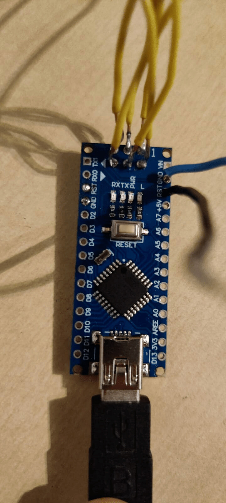

Ok, ja den Artikel hab ich auch schon gelesen. Jedoch verstehe ich nicht so ganz wie es funktionieren soll ?
Ich habe alles so gemacht wie es in dem Artikel steht, trotzdem bekomme ich die meldung
expected signature for atmega328p is 1e 95 0f
Check all connections or use -F to overwrite
Nun, alle Verbindungen geprüft aber alles war ok. Als nächstes habe ich versucht mal Optiboot zu flashen, aber vergeblich. Ich bekomme einfach nichts auf den zweiten nano (target) drauf. Sie haben halt beide noch den alten bootloader da ich sie von einem kollegen abgekauft habe.
Er hat sich die irgendwann mal zugelegt aber nie genutzt.
Das mit dem ELKO hab ich auch gemacht. Dadurch erkennt er wenigstens dass irgendwas dran ist zum flashen und winkt nicht gleich ab.
Poste doch mal ein deutliches Foto deines Aufbaus.
Evtl. können wir ja was erkennen.

Steinigt mich bitte nicht für den unprofessionellen Aufbau, danke.
In dem aufbau habe ich die zwei ICSP ports miteinander verbunden, also GND auf GND, MISO auf MISO und so weiter.
Ich habe es auch schon mit anderen Verbindungsmöglichkeiten wie z.b mit der Möglichkeit im oben genannten Artikel.

Schade das man auf deinem Foto nix richtig erkennen kann.
Warum baust du sowas nicht erst mal auf einem Steckbrett auf und verwendest unterschiedliche Farben für die Kabel.
Dann könnte man sicher etwas erkennen. So jedenfalls nicht.
Da können wir nur weiter raten.
du darfst nicht RST mit RST am ICSP verbinden, sondern Quelle D10 mit Target RST
ardubu:
du darfst nicht RSR mit RST am ICSP verbinden, sondern Quelle D10 mit Target RST
Und das hast du auf den Bildern erkannt ?
Lt. seiner Beschreibung hat er es richtig gemacht.

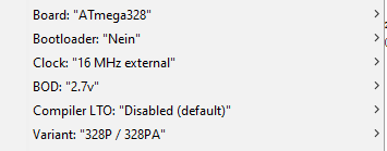

Erstmal habe ich den ersten Arduino angeschlossen und das ArduinoISP Sketch aufgespielt.
In Bild 1 sieht man die von mir gewählten Einstellungen in der Arduino IDE.

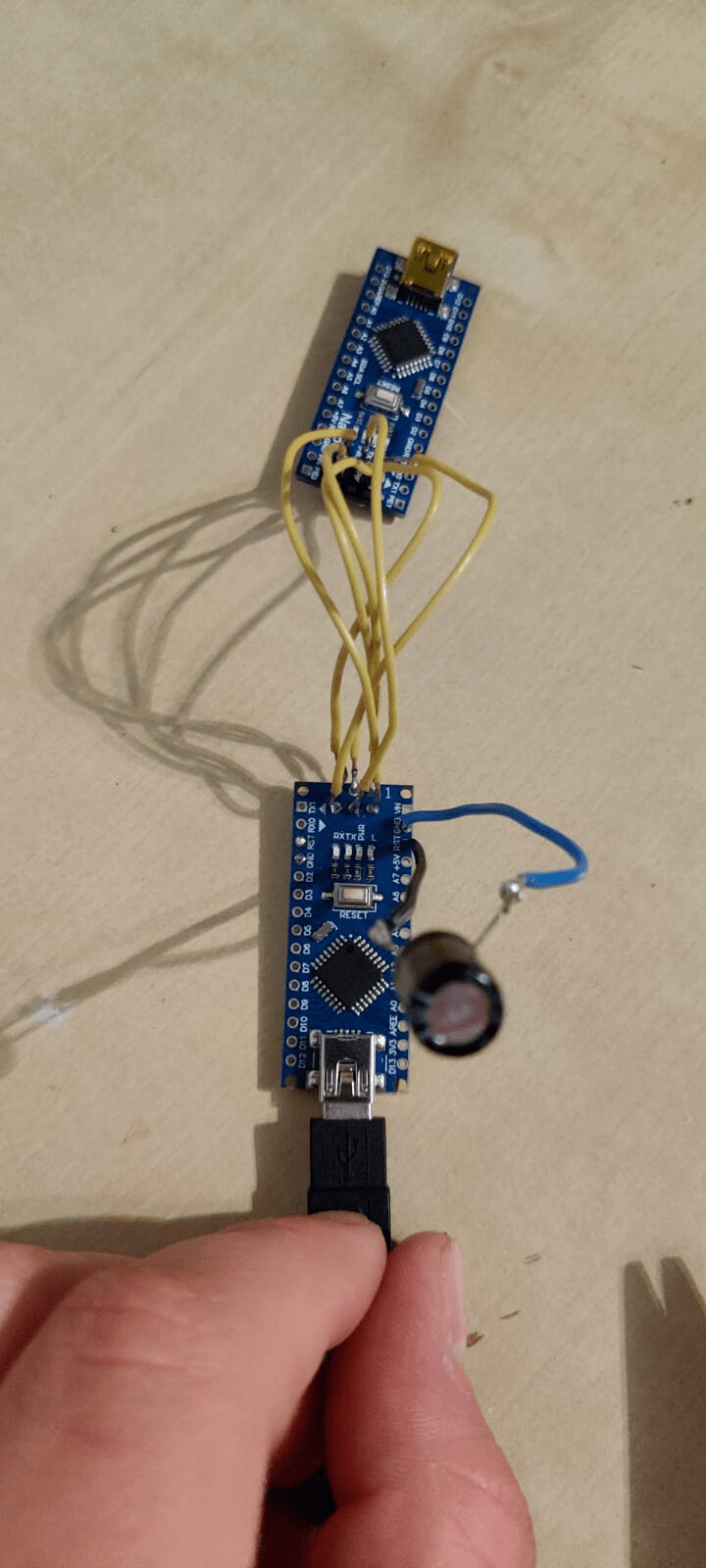

Nun habe ich den ISP Programmer (ersten Arduino) mit dem zweiten (Target) verbunden, und zwar wie folgt.
(Programmer - Target)
GND - GND
+5V - +5V
D10 - RST
D11 - D11
D12 - D12
D13 - D13

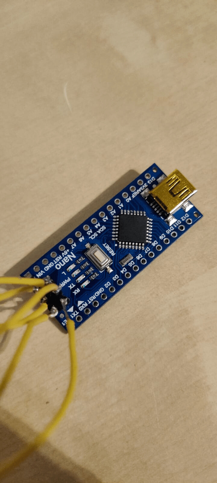

und auf dem Programmer Arduino habe ich einen 10uF ELKO zwischen GND und RST gesteckt (kürzerer Draht zu GND).
Dies ist zu sehen in Bild 2,3 und 4.

disnect:
Also bei mir hat jetzt alles funktioniert, danke für eure Hilfe. Zwar habe ich nichts anders gemacht als bei meinen anderen
Doch, du hattest zuvor die Kabel falsch angeschlossen.
ardubu hatte es dir geschrieben und das ist tatsächlich so.
Was der Grund für mein anfängliches scheitern war, kann ich nicht sagen. Vielleicht kann es mir irgendjemand aus dem Forum erklären.
Wie zuvor schon geschrieben.
Wenn du gleich unterschiedliche Farben genommen hättest, wäre dir das sicher auch aufgefallen.

Nein, das hat nichts mit den Farbigen Kabeln zu tun. Ich hatte ihn davor auch schon mit farbigen Kabeln genau so angeschlossen wie auf den Bildern zu sehen ist. Nur für die Verbindung mit den ISCP port habe ich mir nochmal 6 gleich lange stücke zurecht geschnitten.
Also soweit ich weiß, löscht sich doch der Bootloader wenn man überhaupt einen ISP flasht ? Oder bin ich da auf dem Holzweg.
Naja, und wenn schon ich habe das ganze nun so gemacht wie es in der Anleitung dazu gestanden ist und hoffe es funktioniert jz auch so wie es soll. Das wird sich dann die nächsten Tage zeigen.
Mag ja sein, dass die Farbe da nix mit zu tun hat, aber die gelben Kabel waren falsch verdrahtet, zumindest eins davon.
Und ja, wenn du per ISP den Sketch flashst, wird der Bootloader gelöscht.
