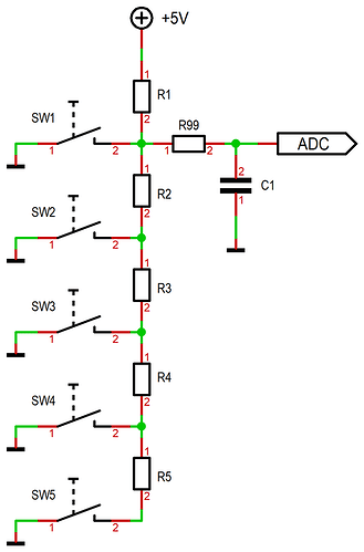

Wenn du Langeweile hast :wink: , kannst du aus der Tastenbehandlung eine Lib machen.
Zusatzideen:
  • Fehlerwert 255 "Taste nicht sauber erkannt" (+ Kalibrier-Utility, die entsrechenden Code generiert)
  • Unterscheidung "Fehler" von "keine Taste gedrückt"
  • Bereichsgrößen und Trennbereiche zwischen zwei Tasten "optimieren"
(Andere liefern 0 für keine Taste und '0' ... '9' ... für die entsprechende Taste)
Interessant, dass die switch-case Version besser optimiert als die Schleife.

Unbedingt muss aber der Code noch aufgeräumt werden.
Ich hab mal angefangen.
Aus dem setup() muss das beschreiben des Displays raus.
Der Teil gehört dahin, wo auch der Rest herkommt.
Und dann mal das delay() für die Eingabe auf was sinnvolles herunter gesetzt.

Hallo,
falls ihr etwas sucht womit man an einem analogen Eingang mehrere Taster anschließen kann und diese sauber unterscheiden möchte, kann ich etwas beisteuern, Man "darf" nur einen Taster drücken. Drückt man mehrere gleichzeitig gewinnt immer der mit dem kleinsten ADC Wert. Das ADC Spacing zwischen den Werten bleibt gleich, wenn man sich Mühe gibt bei der Auswahl des Widerstandwertes. Berechnung erfolgt mit Excel.
Elektrisch sieht das für 5 Taster so aus
Für 6 Taster verwende ich von R1 beginnend
20k, 3,9k, 5,9k, 10k, 20k und 60,4k
R99 ist 2k
C1 ist 47nF
Die Abstände vom ADC sind konstant 171.
Sketch

Ursprung des Ganzes ist
Pushing ADC limits with the perfect multi-button input resistor ladder – Ignorant of Things.pdf (1,9 MB)
Viel Spaß.
