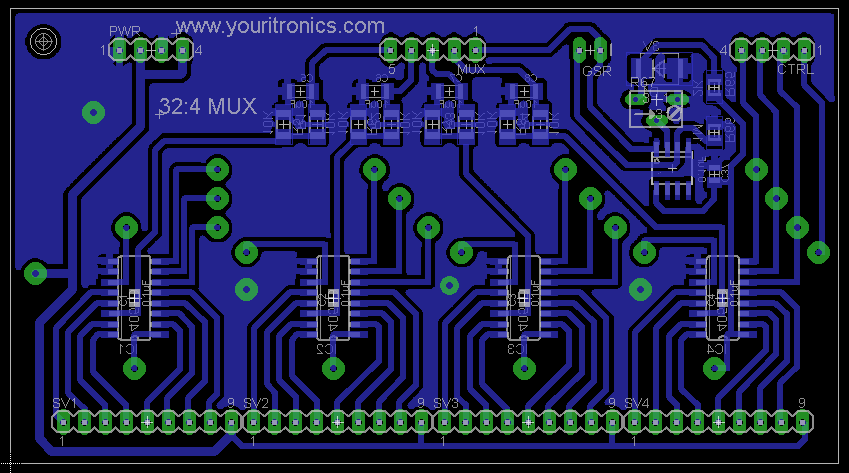

Puedes usar multiplexores de 8 canales como el 4051, asi por cada entrada analogica tienes 8 termistores conectados.

Esta tarde he encontrado otra posibilidad mucho más viable económicamente. Un montaje de 8 x 4051 que consume 6 pines digitales y uno analógico
http://modelrail.otenko.com/arduino/multiplexing-photodetectors-to-detect-train-occupancy
También existe una librería para ese montaje:
