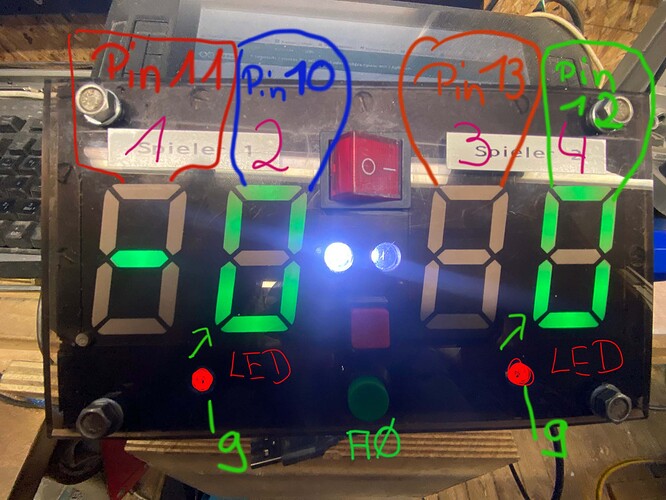

10-13 sind Deine digits?
2-9 sind die segs
Wie rum ist das gebaut?
enum {segAn, segAus} oder enum {segAus, segAn}
Dann machen wir das mal mit einer Ziffer und dann sag mir an welchem digit der dp blinken soll.
ja genau so ist es angeschlossen
richtig !
enum {segAn, segAus};
enum {digAus, digAn};
so rum

darstellung ist 3 4 2 1
vieleicht hilft das weiter( Bild )
Display dp -> Arduino pin 9 ist + /Diode an 10- Werfer 1 / an 12- Werfer 2
digits die bei 1 losgehen wären ja die 10 und die 12 .
Das hilft weiter :wink: Auf diese Konfiguration wäre ich sonst nicht gekommen ...
@my_xy_projekt: Hattest Du das schon so drauf?
Hab noch mal alles zusammengefasst
Display 2 -> Arduino 10 through 300Ω resistor + segment 2 Spieler 1
Display 1 -> Arduino 11 through 300Ω resistor + segment 1 Spieler 1
Display 4 -> Arduino 12 through 300Ω resistor + Segment 4 Spieler 2
Display 3 -> Arduino 13 through 300Ω resistor + Segment 3 Spieler 2
Display a -> Arduino 2
Display b -> Arduino 3
Display c -> Arduino 4
Display d -> Arduino 5
Display e -> Arduino 6
Display f -> Arduino 7
Display g -> Arduino 8
Display dp -> Arduino 9 (EXTRA LED) ist + / Diode an 10- Werfer 1 / an 12- Werfer 2

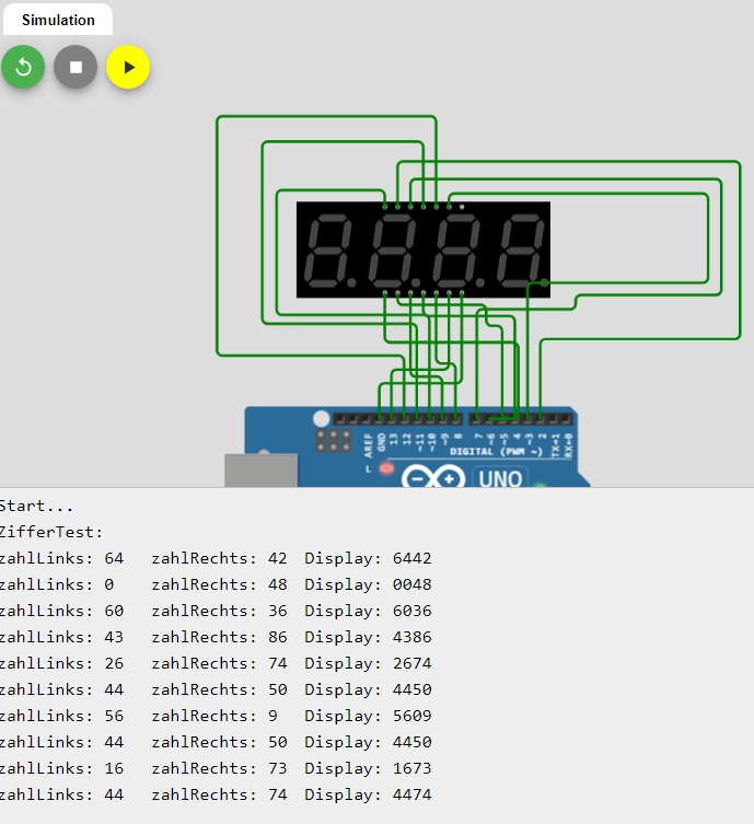

Mal was für den Emulator
Geht los ... Weiteres folgt hier in Kürze ... Schalten Sie nicht um, nur ein kleine Werbepause :wink:
  • In der loop() eine Klammer zuviel vor SetDisplay();
  • Nach Korrektur: Serial arbeitet, keine Darstellung auf dem LED (dort würde ich momentan auch noch die falsche Reihenfolge bekommen, da die Umsetzung der realen Welt eine Umverdrahtung benötigt... bei der ich höllisch aufpassen muss ... :wink:
Screenshot Serial:
Welches
const byte digit[11] = {0b1000000,  // 0 = 0b01000000
ist denn das richtige?
Habe ich den falschen erwischt?
const byte digit[11] = {0b1000000, 0b1111001, 0b0100100, 0b0110000, 0b0011001, 0b0010010, 0b0000010, 0b1111000, 0b00000000, 0b0010000, 0b0111111};
das müsste richtig sein
Mein Code zählt schon mal richtig.

bekomme ich für jedes digit die Segmente:
17:23:26.238 -> zahlLinks: 23	zahlRechts: 74	Display: 2374
17:23:26.271 -> 00100100
17:23:26.271 -> 00001100
17:23:26.271 -> 00011110
17:23:26.271 -> 10011000
Ich debug das mal hier weiter.
das bekomme ich jetzt im serial auch .
habe ```
mal gedreht   und  bringt auch kein leuchten .  muss wo anders sein der fehler
Fehler liegt im setup:
  Serial.println(F("Start..."));
  Serial.println(F("ZifferTest:"));
  for (byte b = 0; b < sizeof(digPin) / sizeof(digPin[0]); b++)
    digitalWrite(digPin[b], LOW);
    pinMode(digPin[b], OUTPUT);
  for (byte b = 0; b < sizeof(segPin) / sizeof(segPin[0]); b++)
    digitalWrite(segPin[b], LOW);
    pinMode(segPin[b], OUTPUT);
  randomSeed(analogRead(A0));
jo jetzt bekomme ich viele zahlen angezeigt . :slight_smile: der anfang ist gemacht SUPER Du bist eben ein profi
Im sekundentakt wechselnd und darstellung wie im seriellen monitor hinter "display: " ?
Jetzt bitte prüfen, ob die letzte angezeigte Zahl in der Reihenfolge stimmt ... Ich habe mich bemüht, Deine Digit-Sortierung in Wokwi nachzubilden, danach wäre immer noch etwas vertauscht, Wie sieht das bei Dir aus?
JA PASST
