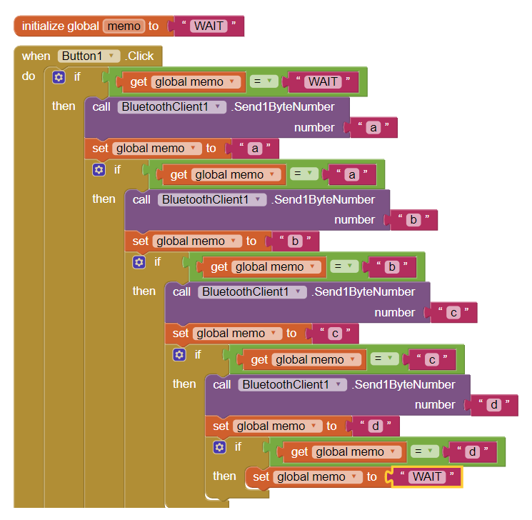

Tenho trabalhado com o modulo hc-05 e penso que se mandares a password logo também deve funcionar porque o próprio modulo separa os caracteres da password por bytes logo o arduino vai recebe-los separados e deve guarantir o funcionamento do codigo. Mas so fazendo a experiencia pois isso sao apenas conhecimentos que fui adquirindo na internet.
Outra coisa se gostas de modernizar as coisas e utilizar bluetooth/apps recomendo veres uns tutoriais MIT App Inventor 2.
Assim pode desenvolver a tua propria APP e nesse caso ate podes com apenas um botao enviar os caracteres da password todos separadamente.

Obrigado pela dica amigo. Tenho um módulo arduino com bluetooth + relé chegando, e assim que chegar vou colocar na bancada para efetuar novos testes com as dicas que me deu.
Por enquanto vou deixar o outro no portão funcionando com apenas um caractere e rezando para que ninguém descubra kkkk
