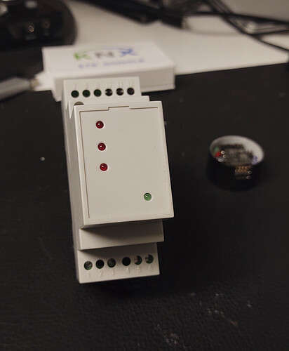

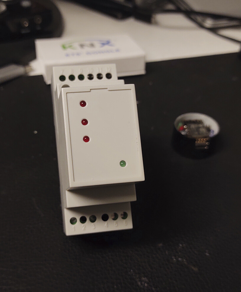

Die Platinen
kommen in das Gehäuse
und da kommt auch nachher keiner ohne weiteres zum Programmierport.

Platine und Gehäuse ist fertig :sweat_smile: Software wird noch optimiert :crazy_face:
