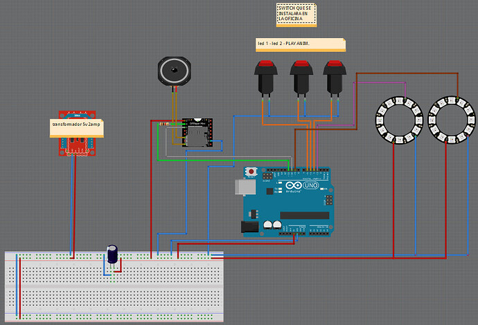

Le cuento que tengo 2 ring leds HW-159 de 7 leds cada uno. El primero quiero que este con una animación por ejemplo rainbow con una velocidad de 500ms y el segundo al mismo tiempo con (por ejemplo) theaterChaseRainbow en 900ms y no logro que funcionen bien.
Este es mi diagrama:
El código es de este mismo foro de un usuario que pidió ayuda para no usar delay();. Lo fui modificando y luego de muchas pruebas esta desprolijo, pido disculpas de antemano pero prefiero subir lo que tengo antes que nada.

Ese esquema no tiene mucha relación con el código.
Las conexiones no coinciden.
Además, ¿Qué tiene que ver el DFplayer y los otros 2 botones?
El esquema es el correcto para mi proyecto. Lo subí porque lo piden las reglas del foro donde hay dos anillos conectados a x pines de arduino. El dfplayer es para que cuando la animación 1 inicie reproduzca un sonido. Si molesta mucho la elimino. No me pareció tan importante. El transformador lo agregué por una cuestión lógica, si molesta lo elimino y seguimos con el código.
Bueno, uno de los dos está equivocado.
En el código se trabaja con 1 botón en el pin 2, y 2 anillos en pines 3 y 5.
En el esquema hay 3 botones en pines 4, 5 y 6, y los anillos en pines 3 y 9.
Entonces ese código nunca va a funcionar bien con esas conexiones.
No hay botón en pin 2 ni anillo en pin 5.
¿Estamos de acuerdo?
Por lo demás está todo perfectamente presentado, tanto esquema como código. Muy bien por eso.
Lo que te digo es que el código no es compatible con el esquema (aunque no estuviese el reproductor).
¿Me explico?
Entiendo por eso mas abajo aclare que si había un código que se amolde a lo requerido era bienvenido y que el código había sido modificado varias veces en base a pruebas.
Voy a poner un código limpio para que no te haga ruido (como se dice en la jerga) y así nos centrarnos especificamente en que dos animaciones con distintos tiempos esten funcionando al mismo tiempo:

Aclaro nuevamente que es un codigo original de Adafruit pero es lo que necesito en principio ya que esta programado sin la funcion delay(), fue reemplazado con millis(), ahora solo restaría correr dos efectos al mismo tiempo sin importar cual, yo lo adapto. La idea es poder tener dos efectos pero con distinto tiempo cada efecto.
Aclaro también que el nuevo diagrama (el cual no subo porque estoy en mi trabajo) son dos ring de 7 leds, uno al pin 3 y otro al 5.
Gracias de antemano.
Lo solucione!
Por si a alguien mas le sirve les dejo el código. En si es hacer funcionar dos aros led a distinto tiempo o tipo de animación uno de otro.
