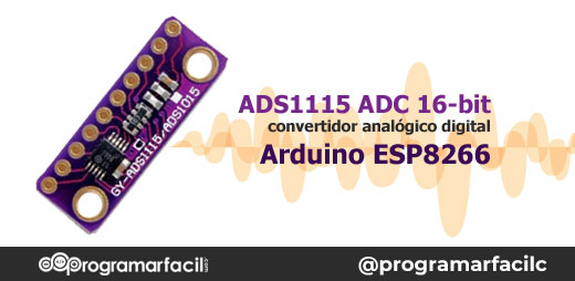

Busca ADS1115 modo simple y modo diferencial, hay muchos tutoriales al respecto.
Hola
Completo el tutorial q mandaste.
He visto unos cuantos, pero ninguno q hable de usar 2 pines para medir un diferencial y los otros dos como modo simple, cambiando la configuración.
Porque
The ADS1115 features an input multiplexer (MUX) that allows two differential or four single-ended input measurements.
Fuente: Hoja de datos del ADS1115.
O sea
El ADS1115 cuenta con un multiplexor de entrada (MUX) que permite realizar dos mediciones de entrada diferencial o cuatro de un solo extremo.
La clave es la letra "O", es exclusiva no inclusiva.
En resumen, trabaja de un modo o del otro pero no ambos a la vez.
Por eso hay q reprogramarlo para cambiar de modo de medición
