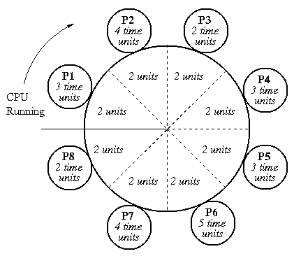

Dopo quanto sopra, proviamo a fare questo RTOS che chiameremo NOANTROS (Sistema Operativo Real Time De Noantri) :D
Dunque... definiamo brevemente e BaBBuinicamente RTOS...
RTOS, al dilà di quello che è l'immaginario collettivo (sarà un potentissimo sistema che fa robe pazzesche alla velocità della luce? ::) ) è semplicemente un sistema che garantisce che un task (tradotto da noantri in compito) sia eseguito in un tempo deterministico, ovvero i cui confini temporali sono stabiliti a priori.
Il compito può essere eseguito un pò prima o un pò dopo ma MAI oltre un certo lasso di tempo chiamato Dead Time Line.
In realtà esistono funzioni Hard Real Time e Soft Real Time, dove nelle prime il vincolo temporale è imprescindibile (es. causa morte o gravi danni all'operatore) mentre le seconde sono meno stringenti, e se la funzione "sfora" un pò il tempo previsto, non muore nessuno (nel vero senso della parola! :D)

L'elemento principale di un RTOS è lo Scheduler.
Questo (o questa) è una funzione che si occupa di smistare i vari compiti del programma.
Esistono diversi metodi con cui uno Scheduler può gestire i vari Task di un programma. Noi ci occuperemo del più elementare, ovvero del tipo Round Robin.
In questa modalità lo scheduler assegna delle quantità di tempo (time slices), uguali per ogni task. Terminata una quantità di tempo il task viene interrotto e messo a riposo, e le risorse di calcolo vengono assegnate al task successivo.
Una modalità più complessa del Round-Robin consiste nel designare a task particolari una maggiore o minore importanza, per cui si assegneranno di conseguenza più o meno time-slices (fette di tempo).
