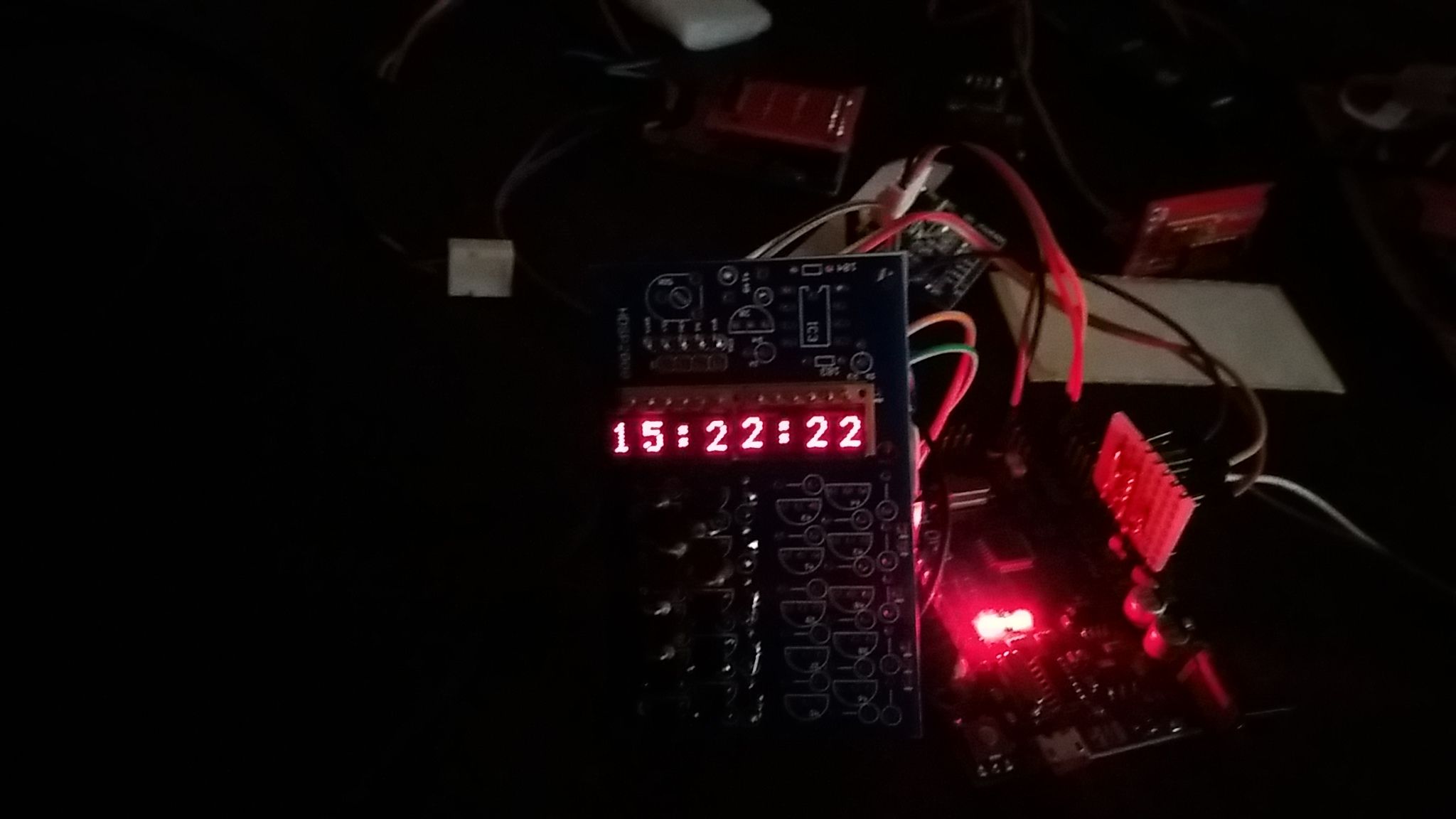

bonjour,
utilisaton de hdsp2000 : matrice 5x7 leds x 4 série
le code croquis vient de cette page :

c'est le falgRx qui passe à true dans le loop et qui bloque apres 1 "tour" ?
l'adresse i2c 0x08 : c'est pour relier 2 uno en I2C ?
dans la loop j'ai commenté le flagRx = true; et la loop tourne "normalement"
comment utiliser la fonction "receiveEvent" ?
je ne vois pas d'explications sur la page en lien, et les liens donnés dans l'en tete du croquis sont morts, sa video youtube est toujours en ligne
remarques : la table de caracteres se trouve en ram, dans la page en lien 1 personne donne un "truc" pour mettre la table en pgmem ? comment ?
dans la note d'application de hp/avago de 1999, conseille de mettre la table dans une mémoire externe avec un schéma, on est en 1999 et une usine à gaz.....
ces afficheurs ont été récupérés sur des appareils spécifiques mis au rebut en 1996, a base de 8031
Merci pour toutes infos
C'est à dire, en quoi le fonctionnement initial du programme que tu as récupéré n'est pas normal ?
Qu'appel tu bloquer?
une fois que la variable passe à vrai, tu n'affichera plus les deux chaines initiales scroll et scroll2
d'ailleurs je ne suis pas sûr que le "else" soit necessaire car ca duplique le code qui si.
Donc une fois les deux chaines en mode scrolling ont été affiché, tu affiche ce que tu reçois sur l'I2C.
Mais on ne sait pas ce que tu as branché sur l'I2C de ton Arduino.
On ne sait pas non plus quel est ton schéma et ce que tu es sensé recevoir par l'I2C.
j'ai trouvé un autre croquis qui utilise beaucoup moins de memoire ram, la table de caracteres est un fichier h
reste à trouver comment lui faire afficher les data d'un capteur quelconque

bonjour,
la question : afficher les données d'un capteur
fait pour un dht22, hormis que j'ai 8 caracteres qui se suivent sur la meme ligne çà fait 19.744.1
le truc embetant : on ne peut pas faire delay et figer l'affichage pendant un certain temps sinon l'affichage reste éteint et n'apparait que le temps de la fonction affichage, j'ai mis une boucle qui repete la fonction X fois avec les memes valeurs avant de retourner "lire" le dht22,
je n'ai pas besoin de decimale pour l'humidité, un espace entre temp et hum et le symbole %
comme 19.7 44%, ou mettre 2 lignes de 8 caractères

Pourquoi au juste tu veut faire une delay pour figer l'affichage, si tu ne veux pas modifier l'affichage pendant un certain temps, il suffit de ne pas demander un nouvelle affichage pendant ce temps ?
Du coup lorsque tu met un delay, ton affichage s'efface ?
Tu as une température de cette forme 19.744.1 ??
à quoi correpsond le deuxième "."
Cet afficheur doit être rafraîchi en permanence.

bonjour,
chaque digit est constitué d'une matrice de 5 colonnes x7 leds, l'affichage doit etre rafraichi en permanence, le "brightness" est une valeur introduite dans la fonction draw en delaymicroseconds
pour une luminosité en fonction de la persistance rétinienne,
le hdsp2000 à une pin Vled (que j'ai mis sur 3v3) qui pourrait commander la luminosité avec une broche pwm pilotant un transistor moyenne puissance
un croquis avec dht22
un croquis avec horloge ds3231
reste a combiner les 2 pour afficher la temperature toutes les 10 minutes pendant 15 secondes
Je ne comprends pas ce qui te bloque.
Si tu sais faire afficher une chaîne de caractères, tu peux aussi bien en faire afficher une autre.
Il suffit juste de modifier périodiquement la chaîne à faire afficher.
bonjour,
pour répondre au post #6 affiche temperature et humidité sur la ligne à la suite, le 2eme "." est la décimale du float humidité
j'ai du convertir les float en String pour l'affichage, je met le code dht22 temp hum, si il y a une autre méthode pour afficher les float et pour éliminer la décimale de h ?
Merci
