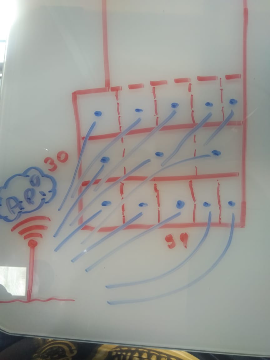

Lo mejor que puedes hacer es dibujarnos un esquema simple y ubica los 5 puntos y sus distancias al master.
La presión atmosférica la leerás en el master asi que es un sensor menos para los nodos.
Ve buscando buenos sensores para ph, humedad de suelo (incapié hago en este sensor, olvida el sensor de arduino, aunque si por costo no puedes compar algo mejor, recuerda que te lo dije).
Parece que olvido datos al responder. Hablas de 50 a 60 mts. El nRF24L01 en esa distancia no se si funcione bien a menos que los nodos se vean y esto no se puede soslayar de ningún modo. Si o si los puntos deben verse y donde eso no ocurra tendras un problema.
Hay dos caminos, 1 que el nRF24L01 tal como esta no alcance y debes usar la versión con Antena y esta si no tendrá problemas aunque requiere lo mismo, visión optica.
La huerta esta dividida en 2 sectores, tomaremos el de abajo como referencia para explicarte,
tenemos en total unos 1700 arboles y los dividimos por sub sectores de 11*11 es decir cada sector tiene 121 arboles(cada cuadrito), cada sector tendrá un sensor(el punto azul) ese se comunicara hacia un nodo principal mediante una red que queremos crear, porque el rancho no tiene alguna conexión de red hacia Internet solo por medio de gprs, por lo cual todos se comunicaran al nodo principal que este tendrá conectividad para enviar toda la data hacia una api que ya tenemos echa
el nodo master puede estar en medio de todos los sub cuadrantes(el cuadrado mas grande)tomando en cuenta que cada arbol esta a una distancia de unos 7 metros, es decir la distancia entre cada sensor(punto azul) es de unos 60 metro o mas aproximadamente
Ok. recuerda lo de visión optica es decir, los equipos de radio deben verse opticamente, no importa si estamos en invierno y si se ven y luego en verano con el follaje no, te lo adelanto, a mi me ocurrió y te aseguro que era dificil entender lo que pasaba hasta que cai en la simpleza de que lo habia instalado en invierno sin hojas yluego tenía problemas de días que funcionaba y otros no.
No creo que haya problemas, salvo los habituales porque las cosas siempre lucen fáciles pero no lo son cuando tienes que implementarlas.
