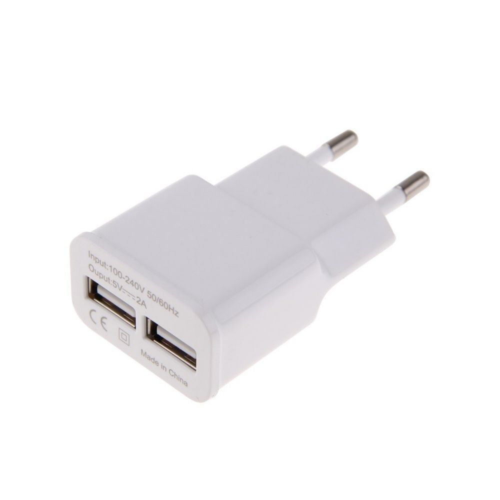

Ma question est : Normalement on peu relier les 2 carte ensemble ?
sinon avec une double prise USB comme ceci c'est possible aussi ?
:thinking:
Fusionner deux code n'est pas très compliqué ! Doubler les cartes plutôt que fusionner c'est 'violent'.
Si tu as tes deux codes séparé, qui fonctionnent sans erreur, leur fusion se fera a priori assez simplement.
Relier deux cartes : avoir une alimentation commune, ou que les deux cartes communiquent l'une avec l'autre ?
(si deuxieme réponse, la fusion de code pour une seule carte restera plus simple je pense).
Pour l'alimentation dès le moment ou le voltage d'alimentation respecte les contraintes de chacune des cartes et que l'alimentation est suffisament puissante, aucune problème pour avoir une alimentation commune
Oui je suis bien d'accord que fusionner c’est le plus simple enfin je suis novice et j’ai essayer mais je doit pas être doué mais je suis du genre a persisté donc je réessayerai
La 2 ème solutions est faisable aussi donc je verrai ça je vous tien au news
Merci
