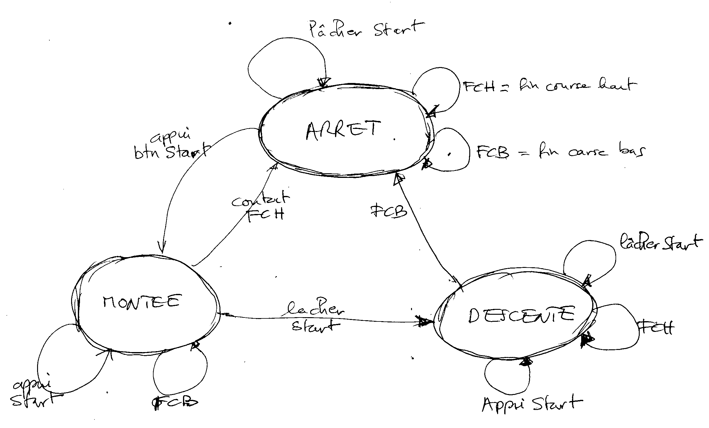

Ton système est une "machine à états" : tu as 3 états :
  • ARRET (moteur ne tourne pas)
  • MONTEE
  • DESCENTE.
Il exite un excellent tutoriel sur les machines à états par l'excellent J-M-L. Sa compréhension t'aidera beaucoup.
Dans ton cas, il y a donc 3 états (cf. ci-dessus) et il a aussi 4 événements :
  • appui sur le bouton Start,
  • lâcher du bouton Start,
  • fin de course haute atteinte,
  • fin de course basse atteinte.
Donc, tu dessines 3 patates (les 3 états). De chaque états doivent partir 4 flèches : les 4 événements.
Le flèche mène vers le nouvel état, celui que la détection de l'événement impose.
Voici ton cas (si j'ai bien compris, pas bien sûr, à vérifier flèche par flèche !) :
Je n'ai pas écrit les actions coirespondantes : quand on passe de ARRET à MONTEE, il faut commander le moteur, de MONTEE à DESCENTE il faut commander le moteur...
Il n'y a plus qu'à coder maintenant, le plus dur est fait :slight_smile:

Merci pour ces explications et pour ton temps Biggil,
J'ai un diplôme en Maintenance des systèmes mécaniques et automatisés, un autre en génie Mécanique et un autre en génie Electronique, ...
Je sais programmer un automate et le GRAFCET tu pense bien que je connais.
Donc la rédaction d'une machine à état, n'est pas une difficulté ni à l'écriture ni a la compréhension pour moi bien au contraire.
D'ailleurs, c'est la première chose que j'ai faite avant de commencer à programmer cette petite carte.
Le problème que j'ai, c'est je ne sais pas toujours traduire mon idée en langage Arduino.
