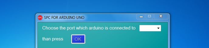

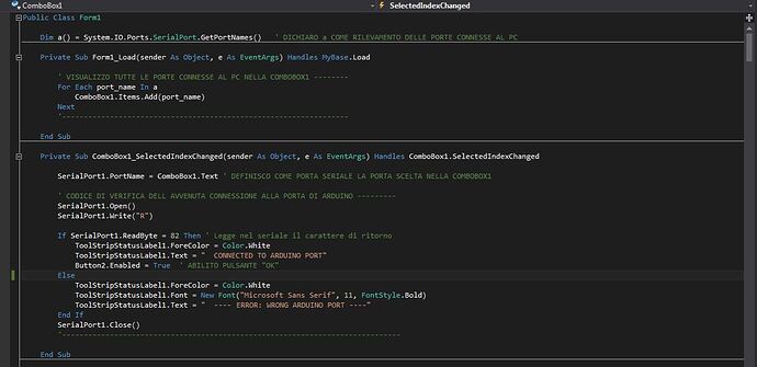

Comunque ho caricato le immagini di quello che ho provato a fare e ora ti spiego nel dettaglio:
- Come puoi vedere nel codice di arduino quello che ho fatto è dirgli che se riceve il carattere R arduino scrive nel seriale 82
- Poi nel codice di visual ho definito come SerialPort1.PortName il nome della porta che scelgo, invio il carattere R al seriale, arduino mi restituisce il valore 82 e visualizzo la scritta "connected to arduino".
E tutto funziona corretamente solo se al momento della scelta della COM scelgo quella a cui è collegato arduino. Nel caso scelgo una porta diversa il programma va in crash, e non riesco prorpio a capire il perchè !!!
Beh, ma l'apertura della porta DEVE essere controllata.
E' come se aprissi in lettura un file che non esiste.
La open deve essere messa in un Try...Catch
