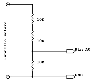

non e' un problema di sketch, per quello bastano anche poche righe, semmai avrei dei dubbi su codesto pannello e sul regolatore che hai indicato
esempio di sketch
partitore con resistenza da (R1) 9,4 K ( 2 da 4,7k in serie ) tra l'ingresso da misurare
e il Pin A0 di Arduino, e resistenza (R2) da 4,7K tra il Pin A0 di Arduino e il GND
il rapporto è 1/ (R2 / ( R1+R2)) = 1 / (4700 / ( 9400 + 4700 )) = 3

quando dici:
significa che bisogna collegare sia il gnd che il +(con le dovute resistenze)nello stesso pin analogico???
così

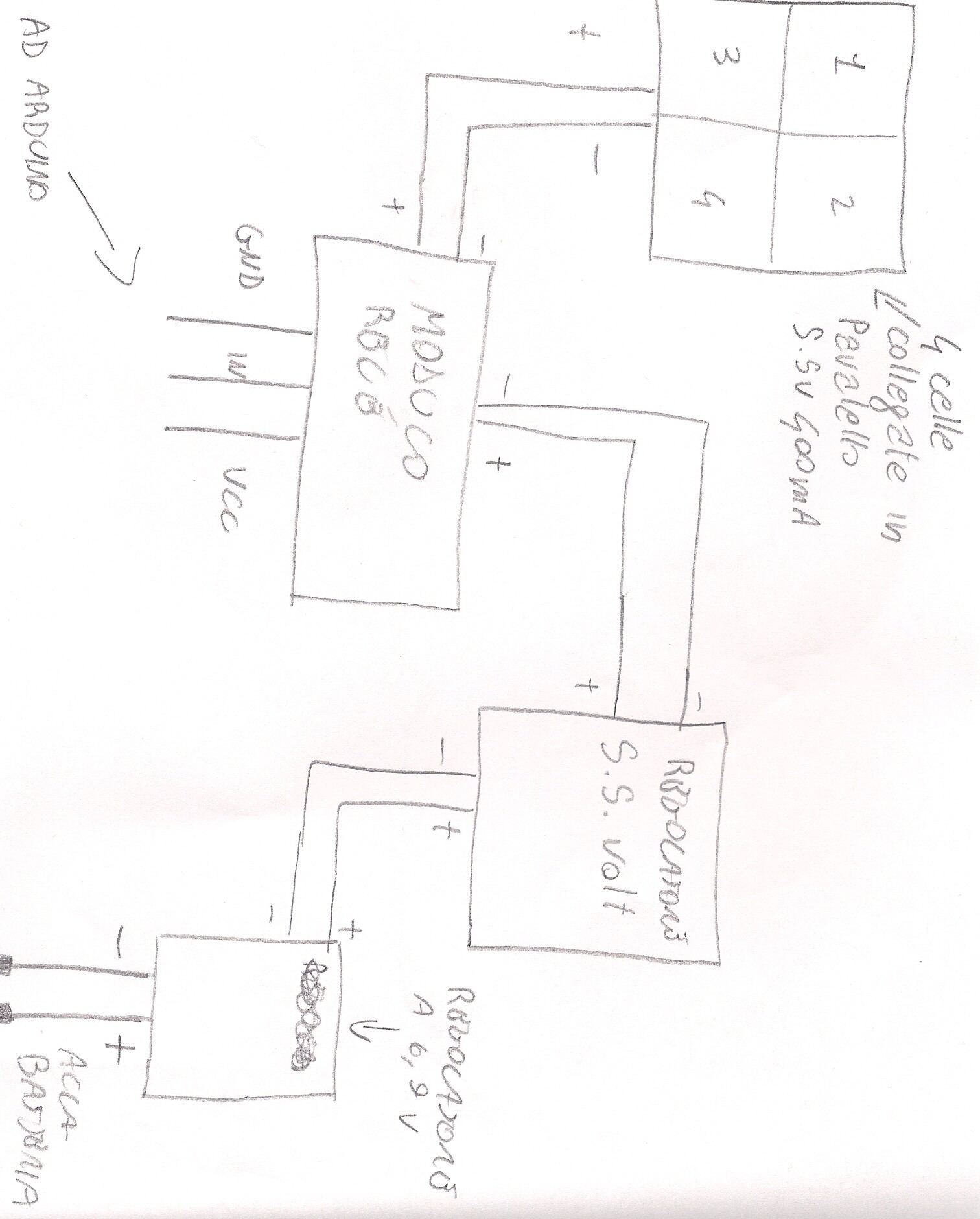

scusate davvero molto, ho fatto un po di confusione,infatti ho guardato vari modelli di pannelli solari, quindi è probabile che mi sia confuso, ma ora mi spiego bene:
i pannelli sono da 5.5v come quelli del link (4 in parallelo quindi 5.5 v 400 mA) con un relè che aprirà il circuito solo se il voltaggio scende sotto i 3.5v (per non sforzare troppo il regolatore) quindi le uscite del relè andranno collegate al regolatore che manterrà costante la tensione a 5v.
A questo punto i 5v verranno trasformati in 6,9v per caricare una batteria al piomo da 6v 4A.
Qui di sotto vi allego uno schema a blocchi riassuntivo,forse è meglio :smiley: :smiley:
Arduino abbisogna di una tensione stabilizzata a 5V.
Se usi lo stabilizzatore interno, la tensione minima deve essere 7V.
Quindi è meglio usare un pannello unico da 12V 5W o più che ricarica una batteria Pb da 6V mediante un regolatore a 6.9V, ad esempio un 7805 con due diodi in serie sulla ref in modo da ottenere 5+1.4 = 6.4V.
Il pannello sarà anche collegato ad uno step down (il tuo accetta al massimo 11.8V) che esca a 5V per Arduino.
Non è necessario un relè ma bastano due diodi Schottky per una commutazione automatica pannello/batteria.
Dato che i componenti che ho nominato prima li ho già tutti,volevo sapere se la cosa poteva funzionare.
Infatti volevo evitare di spendere soldi se con i componenti che ho si potrebbe fare la stessa cosa con i stessi risultati della soluzione proposta nell' ultimo post.
In realtà il progetto e molto più ampio,infatti volevo applicare questo progetto ha un robot di recente costruzione alimentato da una batteria al piombo da 6v, quindi nel robot c'è già un regolatore che porta il voltaggio di 6v della batteria a 9v e 900mA per alimentare la mia scheda arduino mega tramite regolatore interno che controlla il robot.
