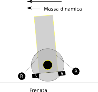

Dunque ho fatto due disegnini, stanotte ho dormito bene (c'èra fresco) e mi sono alzato presto.
Al robo sono state aggiunte delle rotelle anti ribbaltamento R, i sensori S.
Ora non vedo perchè dover leggere i due sensori, basterebbe uno in alcune circostanze, es all'accenzione registra l'altezza da terra, dopo basta leggere un solo sensore perchè l'altro non può essere che l'opposto.
I primo disegno mostra la fase di accelerazione la freccia in altro indica il verso di marcia voluto, la freccia in basso indica le masse dinamiche (non le ho saputo chiamare diversamente) che si spostano in verso opposto all'accelerazione. Sono queste masse dinamiche che fanno abbattere il robo in senso opposto all'accelerazione.
Il secondo disegno mostra la fase opposta all'accelerazione e prevede che il robo abbia già guadagnato una certa velocità costante. Qui le masse dinamiche si spostano verso il senso di marcia, facendo abbattere il robo in avanti.
Per contrastare queste forze si potrebbero usare delle masse in movimento, es. in frenata la tendenza ad abbattere viene compensata da una massa che si sposta al posteriore del robo, permettendo una frenata più energica. In accelerazione la cosa contraria si sposta la massa all'anteriore e si fa in modo di tenere l'assetto di avanzamento. Sensa queste masse penso si possa provare a bilanciare il tutto con masse statiche concentrate tutte sotto l'asse delle ruote distribiute in modo uniforme e nella posizione simile ad i sensori S.
per esempio , per andare in avanti, bisognerà aggiungere (gradualmente) altezza al sensore frontale cosicchè il sistema pensi di star cadendo indietro e reagisca tentando di portarsi in posizione eretta (senza mai riuscirci) fino a che decidiamo di fermarci sottraendo (gradualmente) altezza al sensore frontale fino ad avere la lettura originale invariata.
Si ma bisognerebbe togliere altezza al sensore frontale ed aggiungerla al quello posteriore, così accelera per recuperare insomma il succo e quello ma invertendo i sensori.
Ciao.
Quindi la "massa dinamica" o quantità di moto sarà proporzionale all'accelerazione e di conseguenza il nostro valore di offset dovrà essere anche lui proporzionale a quella.
quindi sia la partenza che l'arrivo dovranno essere fatte gradualmente per mitigare al massimo il problema, per quello nel mio post precedente parlavo di rampe.
la quantità di moto dipende dalla velocità, quindi solo indirettamente dall'accelerazione.

Io la traduco così, quelle forze (o masse dinamiche) sono massime quando avviene la partenza, e sono più alte tanto più rapida è la partenza. Dopo aver raggiunto una velocità costante quelle forze si distribuisco come se fossere statiche, mentre rimane la forza di avanzamento ma quella dipende dalla forma più o meno aereodinamica del oggetto, che nel caso del robo si tratta di una forza minima in quanto ci sono solo 4 sottilissimi montanti e una tettoia. Quando dico accelerazione mi riferisco al moto rettilineo accelerato, dopo raggiunta la velocita parliamo di moto rettilinero uniforme.
Quello che dico lo dico con convinzione, tuttavia non è una materia semplice e io non sono in grado dimostrare nulla con le formule ed è anche molto probabile che abbia detto qualche caz..ta.
Mettetevi in auto, date gas e fate una partenza spettacolare, in pratica tanto fumo e niente arrosto, far pattinare le ruote non serve a partire rapidamente. Ma perchè pattinano le ruote?
Avviene un trasferimento di carico dall'avantreno al retrotreno, l'avantreno trovandosi più leggero ha le ruote che premono sull'asfalto molto meno di prima riducendo l'attrito.
In frenate invece abbiamo un bel vantaggio in quanto il trasferimento di carico segue il verso opposto, quindi maggiore attrito dove serve, sempre che non freniate in curva perchè in tal caso il retrotreno essendo più leggero tende verso la tangente (insomma una sbandata). Qui so cosa dico e posso dimostrarvelo se vi fate un giro in auto con me.

Posizione attuale -10 velocità 10velocità richiesta 0 = riduco velocità riduco angolo convergendo a 0
se dovessi risolvere il problema dal punto di vista fisico, io per prima cosa lo risolverei con il moto circolare NON uniforme (strane redirezioni di wikipedia), per poi complicarmi piano piano la vita se le formule non dovessero bastare/avessi tempo da buttare.
sinceramente se già possiedi un PID usa quello, è nato apposta per evitarsi questi sbatti. probabilmente tu adesso in input al pid dai il tuo angolo e zero, e lui ti dice a quando far andare i motori giusto?
bene, quando vuoi avanzare, anzichè zero devi dargli il valore di angolazione.
Se per input dai l'angolo, allora anche al posto di 0 dai un angolo di inclinazione, se gli dai l'attuale distanza dal suolo (la differenza delle 2 letture dei sensori) allora darai un valore che inclini dei abbastanza ma non troppo nella direzione voluta etc etc..
Ciao Lesto, non capisco come vorresti usare il moto circolare uniforme! Scusami ma non sono un matematico, ma con la costante di mezzo non vedo, come potrebbe tornarmi utile, dovrei mettere in relazione la velocità e la massa.
Si io sono ancora più capra e ci sta che non lo capisco, al momento mica deve girare, quindi al massimo rettilineo uniforme. Niente lo riletto ma non ci ho capito meno di zero.
Raggiunto l'angolo richiesto puo' iniziare ad accelerare e raggiungere un angolo negativo (esempio -10) che varia in rapporto alla sua velocità attuale. Per frenare il robot in questo caso diminuirà con un certo rapporto l'angolo negativo e la velocità fino a fermarsi.
Cioè visto che sai che la frenata fa abbattere il robot di +90 preventivamente vuoi mantenere un angolo di inclinazione di -10 gradi. Se riesci a mantenere questo assetto poi in frenata non devi superare i 0 gradi o comunque non andare oltre durante i primi istanti della frenata, poi quando è quasi fermo dovrebbe entrare in azione quello che già funziona per mantenerlo in equilibrio.
A mi è venuta una fantastica idea, la base che slitta avanti e indietro rispetto all'asse motrice, risultante i motori girano e tu mantieni l'equilibrio solo spostando le masse. Niente non ci badare e che sono convinto che senza contrappesi se si riesce avrai una frenata luuuuuuuuuuuuuuuuuuuuuuuuunga.
Tra l'altro se già potessi spostare le masse allanteriore secondo me già cammina, tanto per provare di fronte appicicaci un peso, no in alto, in basso.
Ciao.
MauroTec:
lol :smiley: guarda il robot di lato. Il pavimento inganna, e ti togle metà rotazione per ottenere un cerchio, ma si tratta comunque di moto circolare. Comunque le formule possono essere tranquillamente usate anche per girare, è tutta una questione di sistema di riferimento :slight_smile:
Tra l'altro la formula ci dice che più peso (o meglio massa) hai, più sarà grande la tua quantità di moto, quindi più tempo o forza impiegherai per frenare (o meglio cambiare il tuo stato attuale, ovvero fermo/movimento, movimento rettilineo/movimento circolare, etc..)
lol smiley-grin guarda il robot di lato. Il pavimento inganna, e ti togle metà rotazione per ottenere un cerchio, ma si tratta comunque di moto circolare. Comunque le formule possono essere tranquillamente usate anche per girare, è tutta una questione di sistema di riferimento smiley
ahhhhhhhhhhhhhhhhh :D, certo tu intendevi la rotazione -90 0 +90, si ok. Pero quelle formule io non le so capire, o meglio per adesso ho altro su cui sbattere le testa e c'è la sto sbattendo tanto ma tanto, tanto io la testa dura c'è lò :P.
Allora si tratta di vedere le cose da un'altro punto di vista, il tuo non mi appare (a me) lampante e semplificato come il mio. Tu lo hai visto il video, secondo te se lo sbilancia con un peso sull'anteriore non potendo recuperare mai tenderà sempre ad accellerare fino a cadere sui -90 o no che dici?.
Ciao.
Hehehe ciao Mauro, anche io avevo pensato a muovere un peso fisicamente, ma alla fine sono giunto alla conclusione che gia possiamo farlo con i motori, forse è un aggiungere complessità e peso non strettamente necessaria, ma sicuramente interessante da sperimentare :grin:.
In questo video, a 3:22 trovate una rappresentazione grafica delle 4 fasi che vi ho descritto:
Sono d'accordo con Lesto per l'uso dell'offset, l'unica cosa è che questo offset varierà dinamicamente, devo scrivere la formula è li il problema :grin:
io direi di scomporre il problemone in due problemini per adesso,
  1. calcolare l'offset da applicare
  2. applicare l'offset calcolato
    e focalizzarsi sul primo.
    Come calcolare l'offset di partenza/regime/arresto?
    Cosa abbiamo a disposizione per calcolare l'offset? (formule, prove empiriche, altri esempi, ecc...)
    Quali variabili necessarie al calcolo dell'offset sono note o facilmente calcolabili?
    ecc..
BrainBooster:
Mi ricordo ancora qualcosa di fisica, voglio provare a dare il mio contributo.
L'unica formula è F=ma, ovvero la forza che viene impressa è proporzionale all'accelerazione, e sarà piccola quando non ci sarà da accelerare o da frenare, come avete detto.
Lungo la direzione del movimento abbiamo che in ogni momento la forza di gravità è pari al seno delll'inclinazione per la massa e deve essere quella a causare l'accelerazione. Ovvero la formula per l'inclinazione dovrebbe essere arcoseno(a/g), con g = 9,8 m/s^2...
Dato che si tratta di piccole inclinazioni e che l'offset è direttamente proporzionale, basta una formula approssimata, offset = k*a con k... da trovare provando :frowning: ma almeno credo sia l'unica formula. Dovresti solo decidere come far variare l'accelerazione lungo il percorso, in modo da non avere inclinazioni eccessive e non troppi sbalzi all'inizio e alla fine dell'accelerazione. Insomma, qualcosa di graduale all'inizio e in fondo, quando si raggiunge la velocità voluta misurata con il metodo:
