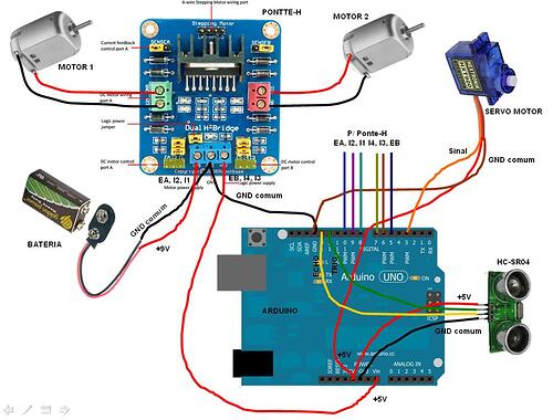

Pessoal,quero uma ajuda aqui.Fiz um projeto de robô que desvia de obstáculos usando arduino UNO,ponte h l298n,um kit 2wd plataforma robótica,um sensor ultrassonico HC-sr04 e um servo 9g,o servo gira para a esquerda,volta a posição pra frente,gira para a direita e volta pra frente de novo pra medir a distância,mas o motor não roda.Já coloquei uma bateria com a alimentação do notebook e mesmo assim fica parado.Desmanchei tudo e testei um código para testar a ponte h e os motores e estavam ótimos,me ajudem não sei qual é o problema.Talvez a bateria de 9v e o notebook juntos não tenha corrente suficiente para alimentar o arduino e os motores.
O circuito que fiz foi esse:

À primeira vista eu diria que o problema é mesmo o código. Quais foram as alterações feitas? Podemos ver o código que usou? O que eu faria, seria enviar mensagens pela porta série para tentar ver qual é o problema do código. Talvez o sensor esteja dizendo ao robô para não andar.

A minha sugestão é, tendo em atenção o código do link, que ligue um cabo ao robô e veja quais são as mensagens que aparecem. Talvez seja a forma mais fácil de começar a "desvendar esse mistério".
Como estás a alimentar o arduino?
O pino Vin não tem lá nada a não ser que uses uma fonte de alimentação externa. Ou seja, se estás a alimentar o uno com o USB é possível que a lógica do lado da ponte H não esteja a ser alimentada.
Tens por acaso um esquema dessa ponte H?
