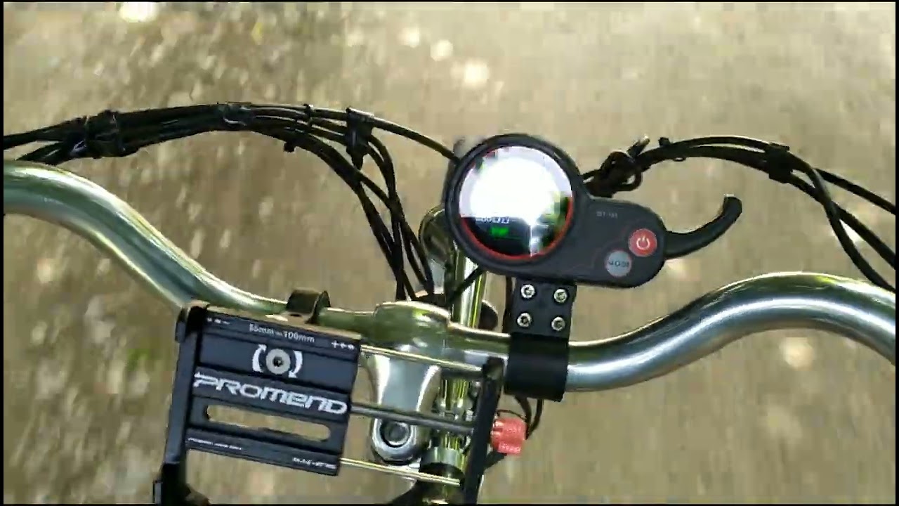

J'ai remplacé récemment le contrôleur de mon vélo, mais le capteur de pédalage a un temps de réaction qui est désagréable à l'utilisation.
Il faut environ 3 tours de pédalier pour que l'assistance s'enclenche.
J'ai essayé plusieurs modifications depuis les réglages du contrôleur et en modifiant le capteur, mais rien n'y fait.
C'est bien le contrôleur qui crée cette latence sur l'entrée PAS.
En revanche le fonctionnement de l'accélérateur fonctionne parfaitement mais l'utilisation n'est plus celle d'un vélo mais plutôt d'un scooter.
Je souhaite utiliser l'Arduino pour collecter les impulsions +5v - 0v de mon capteur de pédalage pour les convertir en pseudo analogique afin de contrôler l'assistance électrique avec l'entrée Throttle ( accélérateur) du contrôleur.
J'ai commandé un Arduino Nano, je vais utiliser un petit potentiomètre 4.7K et un condo 50V 10MF pour filtrer le signal en sortie avec d'entrer dans le contrôleur.

Oui c'est ce que l'on peut dire, j'utilise un contrôleur Chinois avec afficheur LH 100.
Il fonctionne mais l'utilisation n'est pas à mon goût.
Je pense que le principe de l'Arduino sera parfait pour améliorer le fonctionnement.
En gros je cherche à piloter l'accélérateur via le pédalage.

Non en faite je vais me servir du signal du capteur PAS pour l'envoyer à destination du signal de l'accélérateur à l'entrée du contrôleur. En faite je dois convertir le signal d'impulsion en entrée signal analogique. Comme l'Arduino Nano n'a pas de sortie Analogique il faudra jouer sur la longueur des créneaux pour simuler une sorte de signal analogique. Car si j'utilise l'entrée PAS du contrôleur pour la récéption du signal cela ne changera rien au problème de latence entre le début du pédalage et l'activation de l'assistance.
L'accélérateur lui est instantané dans sa réaction, il n'a aucun latence.
Ça n'a pas forcement besoin d'être hyper précis. d'envoyer environ 2V lorsque les impulsion données par le pédalier sont très lentes et 4,2V une fois que la cadence de pédalage est lancée.

Finalement j'ai procédé au téléversement du croquis fonctionnel et j'ai fais le montage sur mon vélo. Ça fonctionne presque parfaitement. J'utilise actuellement l'alim 4.2V du vélo pour alimenter l'Arduino sur le PIN +5V. C'est trop faible pour l'Arduino et mauvais pour le contrôleur.
J'ai fais quelques petites vidéos pour vous montrer ce que j'ai déjà fait.
Du coup je suis passé sur l'alim de la lumière du vélo qui est en 6 vdc et j'alimente l'Arduino en Vin.
Il y a un petit problème de fonctionnement comme-ci l'Arduino ne voyait pas toutes les impulsions entrantes.
J'ai essayé plusieurs réglages des variables mais cela ne change rien.
A priori il y a une erreur dans le code du PAS du coup je vais modifier cela.
Voici le dernier code que j'ai téléversé, il fonctionne parfaitement, le code de base présentait quelques petits manque dans la captation du signal venant du capteur de pédalage, ce qui entrainait des coupures d'assistance intempestive.
De plus il manquait une resistance sur l'entrée PAS qui a été inclue dans le code en INPUT_PULLUP
