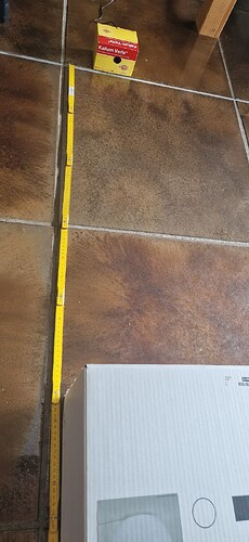

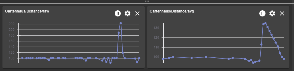

Bei meinem Testaufbau (Abstand 1 Meter) kommen allerdings immer wieder ausreißer (alle 5 bis 30 min einer) von 300 - 500 cm. Die bleiben bis zur nächsten Wertänderung im Bussystem stehen und sorgen für verwirrung.
Woher kommt das nun?
Sind es die 3.3 V statt den 5 V? Der LoLin hat leider nur die 3.3 V Ausgänge.
Warum funktioniert das ohne den Trigger und kann ich das so überhaupt betreiben?

Nachtrag: hier noch die Ergebnisse des "1 Meter Testaufbau"

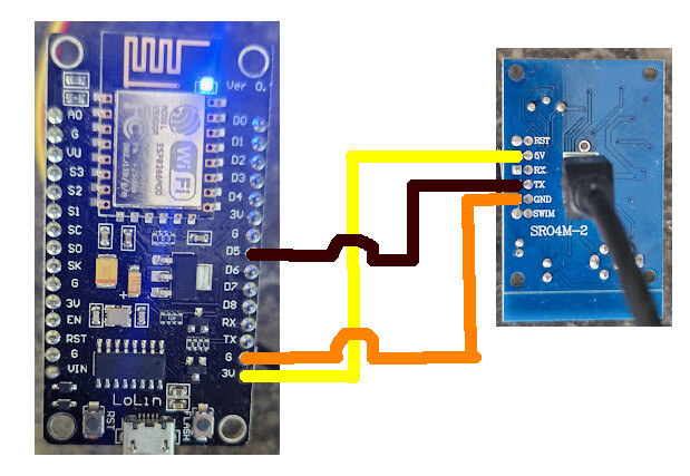

Wie soll der Ultraschallsensor Messungen machen wenn du das Trigger-Signal abklemmst???
Entweder du hast das Triggersignal gar nicht abgeklemmt oder du hast mehrere Kabel am Trigger-Pin oder was weiß ich.
Also auch mal einen Schaltplan posten

Hier habe ich mal ein Bild (schaltplanähnlich) gemacht und 'zusammen-ge-jpg-ed':
grafik
(bearbeitet - richtiges Bild eingefügt)

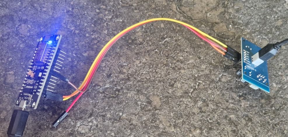

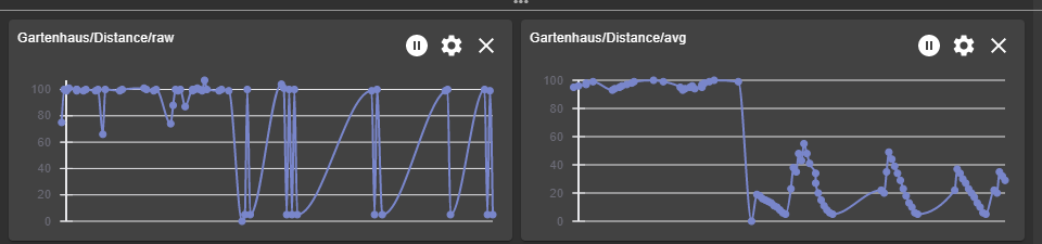

hier nochmal ein Bild von dem Testaufbau:
deutlich zu sehen: das rote Kabel ist getrennt.
und dem Sensor Provisorium:
Ist eigentlich ein einfacher aufbau, der mit dem roten Kabel am D6 nur 0 geliefert hat.
Das rote und das braune Kabel habe ich testweise auch mal vertauscht, ebenfalls der Wert 0.
versehentlich ist mir dann das rote Kabel vom Pin gerutscht, auf einmal lieferte er Werte.
Ne Idee warum?

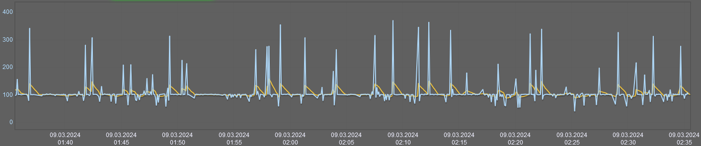

und hier noch das MQTT Ergebnis des raw und des avg Wertes ohne rotes Kabel mit Ausreißer:

Am raw Wert siehtman deutlich, wann ich die Änderungen gemacht habe und dass seit dem der Wert sehr viel öfter auf 0 steht.

Ich habe die Zeit von 10 auf 20 erhöht, den Trigger aktiviert, mit dem Ergebnis, dass wieder die 0 Werte kommen:
rot ist ohne Trigger und ab grün ist er aktiv mit 20ms, später dann zum test mit 50ms - ohne erkennbare Besserung.

Bei jeder fünften bis zehnten Messung erhielt ich als Ergebnis eine Null.
Mit Trigger ist so jede zehnte bis zwanzigste Messung nicht 0, aber weit weit weg von den erwarteten 100 cm.
Ohne Trigger springt der bei mir sporadisch von 100 cm auf 300 - 500 cm und wieder zurück.

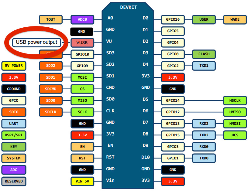

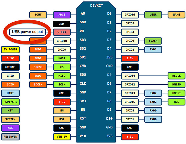

wenn der NodeMCU an USB hängt, miss mal den VIN pin. Der hat doch 5V. Das ist bei einem D1 Mini sehr ähnlich.
Hast Du da etwas falsch verstanden oder falsch beschrieben? Alle Ausgänge des 8266 haben maximal 3,3V. Wenn Du den D1 mini mit USB betreibst, kannst Du 5V Versorgung am 5V Pin abnehmen.
Gruß Tommy
Hi @Tommy56 ,
natürlich habe ich's nicht verstanden - sonst wäre ich ja nicht hier. :grin:
Also der ESP2866 kommt nur mit 3.3 V zurecht - hab ich verstanden.
Das Board, wo der drauf sitzt schleift von USB die 5 V am ESP8266 vorbei direkt auf den VIN - OK
Wenn ich den SR04T aber da dran hänge, passiert leider nix.
Hi @noiasca ,
ohne zu messen versuchte ich das selbstverständlich mit dem VIN damals, da tat sich beim SR04T aber leider nix.
Hab jetzt mal gemessen:
Am VIN liegen bei mir 0.2 V an.
Als referenz:
Die 3.3 V Pins haben auch die gewollten 3.3 V.
Gruß
Messe mall so VIN und die USB Buchse(auf das Blech),neben VIN ist kein GND was auf manschen Boards drauf stecht Das ist so nur bei manchen ESP32 Sorry, ob das auch bei ESP8266 so ist müsste suchen.Also auf VIN wird keine Spannung drauf sein dort ist Diode eingebaut wen auf deinem Modul VU drauf ist, manchmal als Reserve kennzeichnet. Must mall messen :wink:
