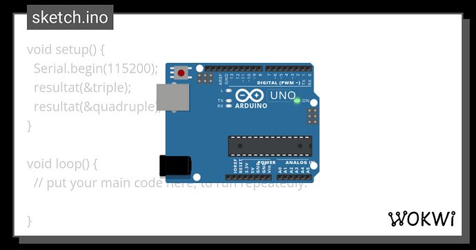

Bon comme @kamill te l'a justement fait remarquer ce que tu veux faire @techvij c'est ça :
et ça fonctionne parfaitement ! Donc tout va bien.
Mais du coup ces fonctions servent à ce qu'évoque @J-M-L :
et :
bonne journée.
