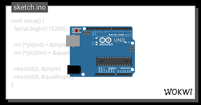

Oui, si on passe le paramètre comme un argument supplémentaire de la fonction appelante.
Oui @kamill et ça donne ça :
Ce n’est peut-être pas ce que voulait exactement @techvij

Finalement c'est quelque chose comme ça que je voudrais :
void maFonction (void (*pf)(int)){
//Mon code de la fonction
(*pf)(82);
Non testé.
A l’aide @J-M-L :wink:
Help :wink:
Je ne vais pas faire quelque chose de si compliqué.
Je ne trouve pas si compliqué la manipulation d'adresse.
En lisant attentivement les docs, ça devrait passer.
Oui, tu peux faire comme ça si l'argument est constant (ou défini ou calculé) dans la fonction maFonction.
remarque: Tu peux écrire pf(82) au lieu de (*pf)(82)
