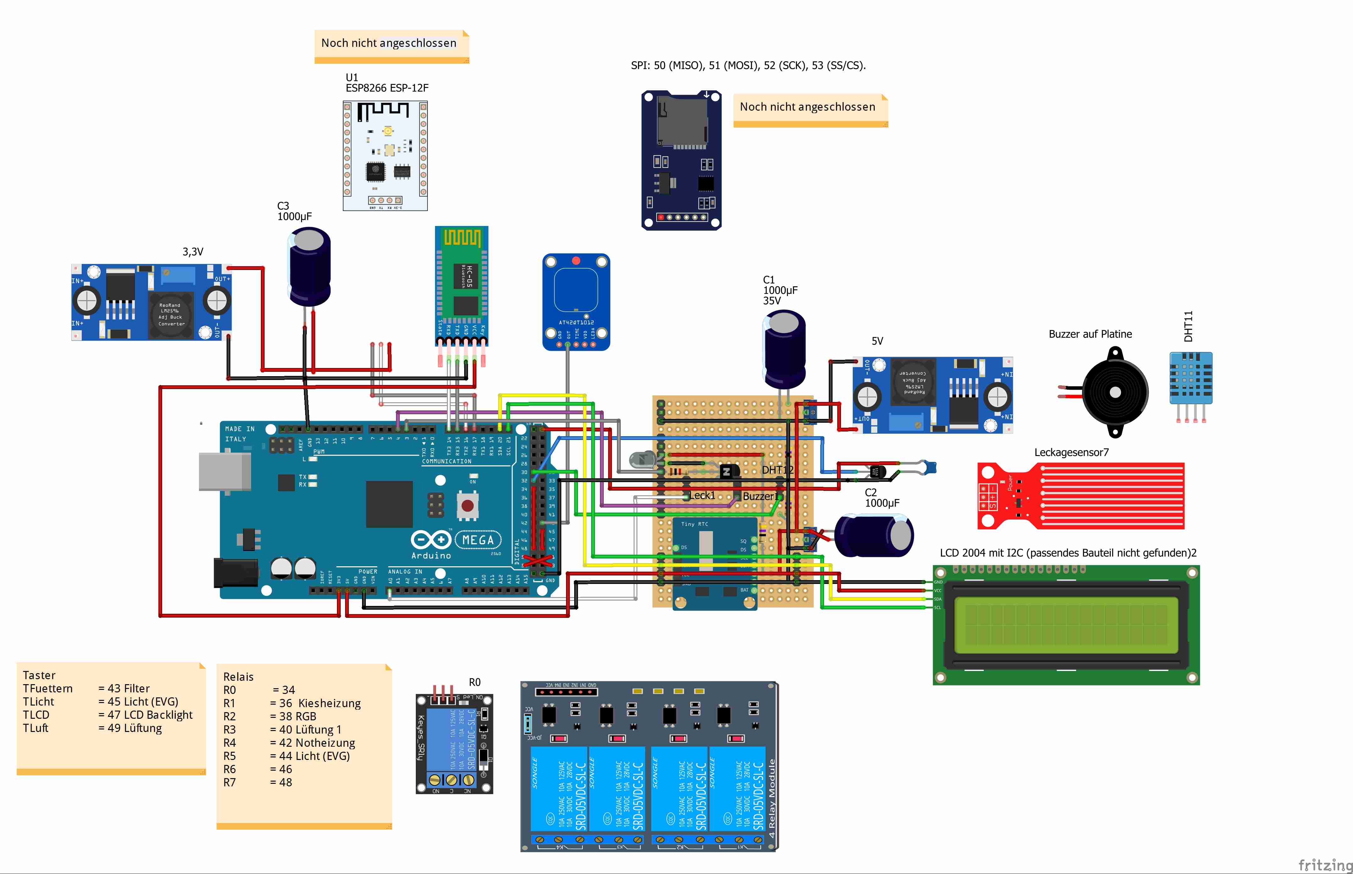

Aquariumsteuerung mit DS18B20 dreht gelegentlich durch.
Ich nage immer noch an dem Problem....
Das HC-05 ist angeschlossen an
Pin 14(TX3) --> RX HC-05
Pin 15(RX3) --> TX
3,3V --> VCC
GND --> GND
Die LED am Modul quittiert auch brav, dass die APP verbunden ist.
Folgendes habe ich im Sketch versucht:
if (Serial3.available() > 0)  {
Serial.print("                 Serial");
    char c = Serial3.read();
Leider passiert nix.....
Habt ihr einen Tipp?
Wenn Du ihn an TX3/RX3 anschließt, solltest Du ihn auch mit Serial3 ansprechen. Doku lesen hilft ungemein.

Man kann auch in einer 10cm langen Dupontbrücke einen Kabelbruch haben...
Bluetooth läuft jetzt!

Das Entstören habe ich noch nicht geschafft, aber ich bin bereits über das nächste Problem gestolpert:
Ich habe einen "jetzt Füttern" Taster angebaut.
Nach Betätigung des Tasters schaltet ein 5V Optokopller Relais die Filterpumpe aus und die Lüfterpumpen an.
Im Moment ist die Filterpumpe nicht dort angeschlossen, da ich den Snubber noch nicht fertig habe.
An der Steuerung ist ein 2004 LCD I2C, auf der die Uhrzeit angezeigt wird.
Das "Problem": Immer, wenn die Uhrzeit aktualisiert wird, fällt das Relais kurz ab und geht den Bruchteil einer Sekunde später wieder an.
Besonders witzig:
Wenn ich dieses Relais über eine andere Funktion (Fernbedienung) anschalte, hat es keine minütlichen Aussetzer.
Und der einzige Unterschied ist glaube ich, dass das Relais für die Filterpumpe da nicht angesteuert wird.
Was ich probiert habe:
Uhrzeit nicht aktualisieren - Fehler nicht vorhanden
Pumpen ausziehen - Fehler trotzdem vorhanden
Hat jemand eine Ahnung, wie das aktualisieren der Uhrzeit mit dem Abfall eines Relais zusammenhängen kann?

Wovon werden die Relais und das LCD gespeist? Evtl. hat der Ausbau die Grenzen der Stromversorgung erreicht.
Gruß Tommy
Tommy56:
Gruß Tommy
Beides versorgt über diese Spannungsversorgung.
Gepuffert über einen Elko 1000µF.
Spendier doch dem LCD testweise auch noch einen Elko und einen 100 nF Kerko.
Gruß Tommy

Hat nicht geklappt....Fehler ist noch da.
Habe den Fehler gefunden.
War ein Fehler im Sketch.

Das Display ist Seinerzeit abgestürzt, wenn ich die Pumpe abgeschaltet hatte.
Das habe ich aber durch das Eltako Relais gelöst.
Hier ging es darum, dass beim Programmteil "Futterpause", bei der die Pumpe aus und die Lüftung an sein soll, jede Minute einmal die Lüftung einen kleinen Aussetzer hatte.
Das lag daran, dass in einem anderen Programmteil die Pumpe bei einer bestimmten Temperatur wieder abgeschaltet wurde. Das habe ich geändert
Die "Futterpause" funktioniert jetzt wie gewünscht.
Was aber noch da ist, ist der ursprüngliche Fehler.
Gelegentlich taucht für den ersten Fühler - 126 Grad auf, mal für den zweiten.
Nachdem beide einen Kerko spendiert bekommen haben passiert das aber wesentlich seltener.
Ob ich den beiden Fühlern noch jeweils einen Elko verpasse?
Den Fehler bekomme ich nicht in den Griff, aber die Software "fängt den Fehler auf".
