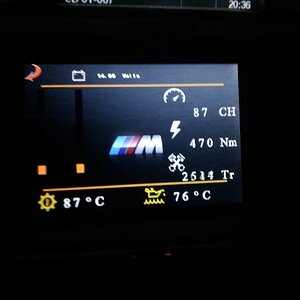

Apres plusieurs jours d'essaie et de recherche , j'ai reussi a integrer :
Regime moteur en tr/min
Temperature d'eau du moteur
Temparature de l'huile
Le couple de sortie du moteur
Les chevaux développer en fonction du regime et du couple moteur .
J'ai créer une page y integrant toute ces données a l'aide du compilateur Nextion .
