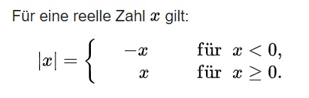

Hallo zusammen.
Ich verwende die Arduino IDE 2.3.2 und bin von dort über Hilfe / Referenzsuche gewandert
und habe mir die "abs()" Funktion angesehen.
Wenn ich hier auf den "Rückgabewert" schaue, kommen mir Zweifel, ob ich das
richtig verstehe.
Kann mir bitte jemand erklären, ob das was dort steht richtig oder falsch ist.
Meiner Meinung nach muss 'abs(-5)' '5' liefern...
Viele Grüße Thomas

Das was dort steht ist natürlich richtig, nur man muss es interpretieren!!!
Dort steht: die Funktion: Betrag von X ist definiert für X<0 und X>= 0.
Reelle Zahlen also! Im Zweifel schau dir doch nochmal den roten
Funktionsverlauf an, meiner Meinung nach kann man die nicht falsch
verstehen. Setze ein:
x=1 liefert y=1, x=2 liefert Y=2
x=-1 liefert (+) 1!!!
x=-2 liefert (+) 2!!!
Kritisch könnte höchstens die Null sein. Aber wie du richtig gesehen hast,
steht in der Definition, das für 0 ein positives Vorzeichen gilt.
VG Thomas

Natürlich ist es richtig, wenn in der Doku -x als Rückgabewert für x < 0 steht.
So wie ich hier -value verwende.
Vielleicht verwirrend, aber durchaus korrekt

bei einer äußerlichen Funktionsbeschreibung interessiert mich nicht was die Funktion intern rechnet, mich interessiert was der Rückgabewert ist. Korrekterweise sollte stehen |x| als Rückgabewert, also in allen Fällen Betrag von x. Die aktuelle Beschreibung suggeriert das ich 1:1 -x als Rückgabewert bekomme genauso wie ich ihn übergebe. Laut eurer Erklärung müsste stehen -1 * -x. Steht aber nicht da. An einer Rückgabewertangabe -x kann man nicht erkennen das -x * -1 gemeint ist. Das geht einfach nicht. Das ist mathematisch nicht erklärbar.
Das ist m.E. gar nicht gemeint.
Ich denke, gemeint ist x * -1 mit der Nebenbedingung, dass x negativ ist.
Hallo,
ich versuche mich logisch reinzudenken, ich weiß auch, denke ich, was du meinst. Nur mathematisch passt das für mich nicht zusammen. Die Nebenbedingung für x * -1 ist, wenn x negativ ist. Am Ende wird gerechnet -x * -1, sonst wird das Ergebnis nicht positiv. Vielleicht schwierig zu erklären.
Ich habe keine ähnliche Funktion in der Referenz zur Hand. Ob die Quadratwurzel (sqrt) passt weiß ich nicht. Aber hier steht als Rückgabewert "The number’s square root." Wer wissen will was die Quadratwurzel ist muss sich anderweitig schlau machen. Genauso sehe ich das aktuell beim Absolutwert. Das Ergebnis ist der Betrag. Der Betrag ist in der Mathematik eindeutig was das ist.
Aber gut, vielleicht führt das zu einer Endlosdiskussion. Mir fehlt nur die Logik für die aktuelle Beschreibung. :wink:
Ist ja auch nicht gemeint.
( x ) * -1 und -x ist eher dasselbe, stimmts?
