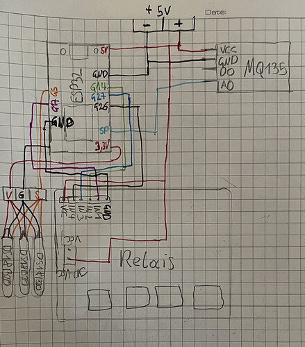

Habe nun auf der Zielgeraden zum Abschluss des Projekts noch eine Frage bezüglich der Hardware.
Wenn ich alle meine Komponenten zusammenschließe scheint da etwas nicht zu passen. Wenn ich ein Relais ein oder aus Schalte schießt der Wert, den der MQ135 ausgibt kurz hoch oder runter.
Könntet ihr mal über meine Verkabelung schauen bitte?

Könnten die 5 V möglicherweise nicht genügend Strom liefern?
Was mir noch auffällt: MQ135 wird mit 5 V versorgt, welche Spannung liegt maximal am analogen Ausgang an? Der analoge Eingang vom ESP32 verträgt nur 3,3 V!
Die 5V kommen von einem Step Down Konverter der mit 12V gespeist wird. Die sollten Stabil anliegen.
Ja das habe ich beachtet und extra nachgemessen, ich komme beim Analog Out nicht über 2V. :man_shrugging:
Neben dem Schaltplan auch ein ECHTBILD zeigen.
leg eine saubere GND Leitung von deiner Stromquelle zu den Relais.
Und dann miss mal mit enem Oszi oder einem Analog-Multimeter, was mit deiner Versorgungsspannung passiert, wenn du schaltest.
Recherchiere mal wie man DS18 Sensoren anschließt, da fehlt doch auch etwas oder?

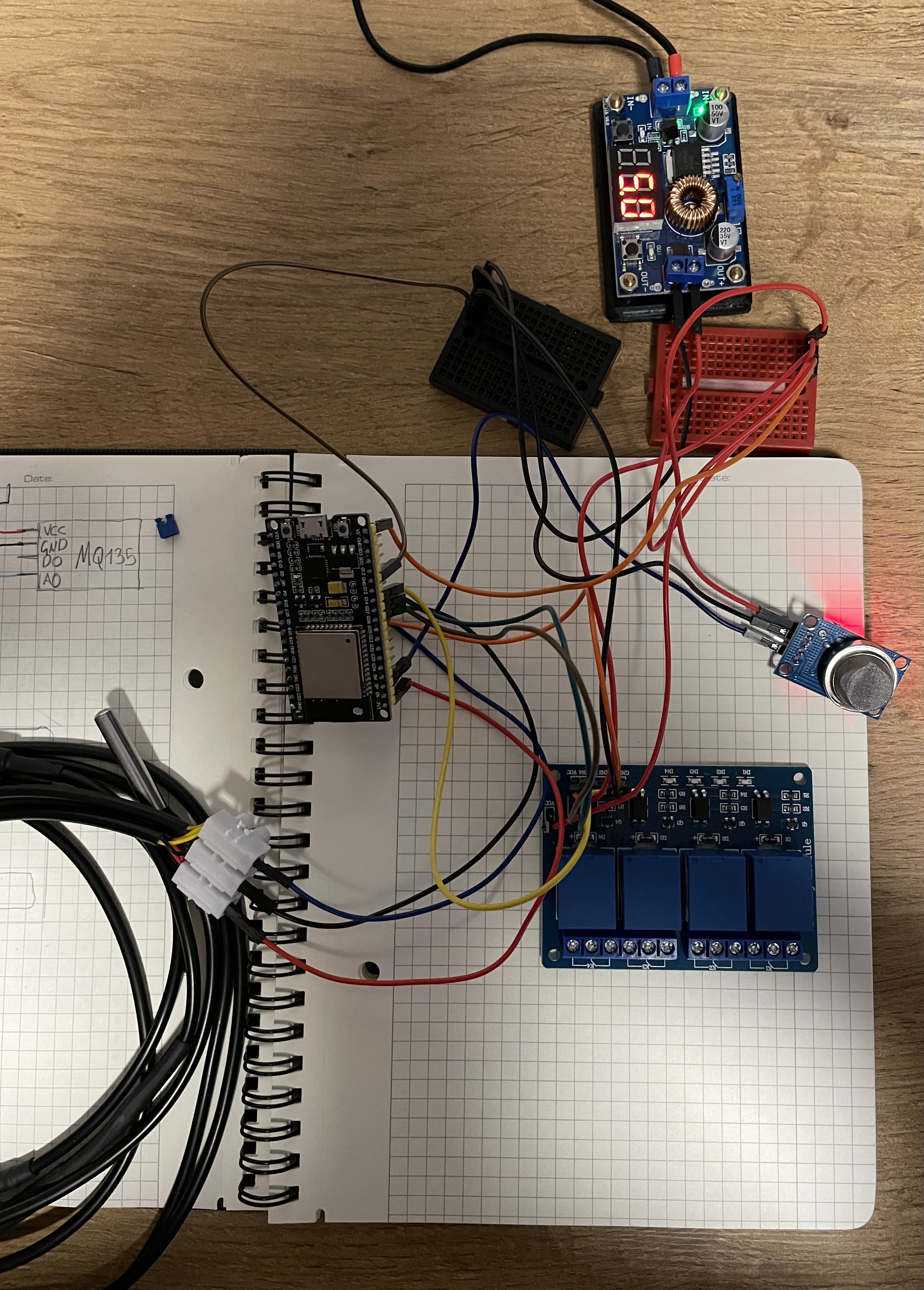

Das mit dem Echtbild ist in meinem Fall nicht so leicht, ich habe leider kein Breadboard wo das ESP32 drauf passt deshalb werdet ihr nicht viel erkennen.
Hier Trotzdem ein Bild:
Hier nochmal in Schrift wie ich angeschlossen habe.
12V > Step Down > 5V > 5V+>Roter Verteiler/ 5V->Schwarzer Verteiler
MQ135:
VCC: 5V+ (Roter Verteiler)
GND: 5V-(Schwarzer Verteiler)
D0: nicht Angeschlossen
A0: PIN 36 ESP32(SP)(A0)
Relais:
JD-VCC: 5V+ (Roter Verteiler)
GND: GND: 5V-(Schwarzer Verteiler)
IN1: G17
IN2: G14
IN3: G27
IN4: G26
DS18B20
VCC: 3,3V Pin ESP32
GND: GND Pin ESP32
Signal: G5 Pin ESP32
ESP32
V5 Pin ESP32: 5V+ (Roter Verteiler)
GND Pin ESP32: 5V-(Schwarzer Verteiler)

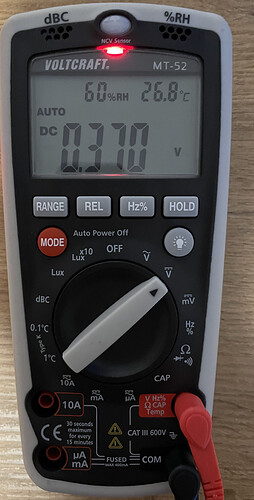

Hier wenn die Relais auf LOW sind(Alle 4):
Hier wenn die Relais auf HIGH sind(Alle 4):
Pro Relais was auf HIGH geschalten wird steigt die Spannung auf dem Analog Pin an.

Welche Spannung von 0,3 V mißt Du auf den Fotos?
Danke für die Empfehlung.
Auf dem Foto messe ich den A0 pin beim MQ135.
