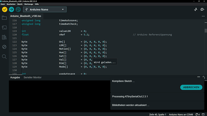

Arduino IDE 2.3.3 "hängt"
Alles lief bisher gut, aber seit eben (nach Neustart) "steht" meine IDE.
Sie sagt mir, ich solle Library Updates installieren, aber sonst geschieht nichts. Sie ist nicht abgestürzt, da ich z.b, Menus aufrufen und sie auch beenden kann.
Aber wenn ich z.B. auf "Überprüfen" klicke, kommt der gelbe Pfeil und Schluss. Keine Meldung mehr und auch sonst nichts.
Code kann ich währenddesssen editieren und speichern, das klappt, aber sonst...
Kennt jemand dieses Problem?

Normalerweise tritt so ein Problem bei Software auf, die versucht Daten aus dem Netz nachzuladen, diese Daten aber nicht zur Verfügung stehen für das Programm.
Bei meinem System wäre der erste Verdacht die knallhart eingestellte Firewall. Wenn das "Nachladeprg." kein Zugriff hat ins Netz hängt alles. In seltenen Fällen hat der Programmierer die "Time-Out" Routine vergessen und das hängt "bis in alle Ewigkeit".

Ok, guter Ansatz und Gedanke, aber das im Bild sichtbare Script kommt aus meiner Cloud, ist also online. Zumal war cih ja eh online, daich hier geschrieben habe,
Sonst nocht eine Idee?
Ok, ich könnte alle Verzeichnisse von meinem Büro PC Transferieren, da dort noch alles klappt (liegt sogar auf dem gleichen Pfad). Vielleicht gibts aber noch ne Andere Idee.
Ich denke nicht das das mit deinen Wölkchen zu tun hat.
Die Fehlermeldung lautet doch : "Libs werden aktualisiert."
Und die NEUEN Libs sind vermutlich weder von dir, noch liegen die in deinen Wölkchen.
Also gehe ich mal davon aus, das er aus irgend ein Grund nicht auf die neuen Libs zugreifen kann. Die Ursache muss du finden. !!
Die Meldung selbst bekomme ich regelmäßig, aber ich hasse Wölkchen ergo wird da auf meiner Platte was ausgetauscht.

Die IDE wurde auch rüber gezogen oder neu installiert?
Komplett neu installiert. Egeschah, nachdem ich sie schloss und kurz daauf noch einmal öffnete. Seither ist dieser Fehler seit Freitag. Die IDE liféf tadellos sit ja 2 Jahren auf einem neuen Notebook mit WIN10.
Gucky.
Dann solltest du die vorherige Version wieder installieren.
Denn die Version 2.3.3 gibt es noch keine 2 Jahre.
Hallo,
während des Kompilierens funkt scheinbar die Lib Aktualisierung dazwischen.
Starte die IDE neu und warte mal ab. Drücke nicht kompilieren.
Dann sollte verzögert die automatische Aktualisierung starten. Warten.
Wird diese irgendwann fertig oder hängt das auch?
Ansonsten. Gehe links am Rand auf Bibliotheken, Büchersymbol, wähle beim Typ aktualisierbar aus. Was erscheint?
Ansonsten die harte Methode. Wenn du nur die IDE 2.x installiert hast.
IDE deinstallieren.
Gehe zu C:\Users\xyz\AppData\Local\Arduino15
Lösche den Ordner Arduino15.
Installiere die IDE neu.
Danke für die Ratschläge, aber dsas hatte ich schon mehrfach leider erfolglos versucht.
Jetzt habe habe ich das "alte" IDE v1.8.19, das ich noch parallel am laufen habe, gestartet. Alles ok.
Dann wieder Version 2.3.3. Seither klappt wieder alles.
Bisher gab es nie Probleme, beide Versionen laufen zu lassen (auch gleichzeitig).
Ob es das nun war, weiß ich nicht.
Jedenfalls ist der Fall vorerst gelöst, wie es scheint.
