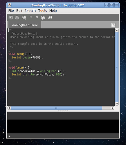

Ho abbozzato una prima versione di testing, che contiene anche le prime modifiche degli utenti di gioblu.com per mostrarvi come funziona il repository, il versionamento dei files e la customizzazione dell'IDE!!
  • modificate le icone
  • modificato font (ora Tahoma) e le proporzioni
  • modificati i colori della finestra e degli avvisi
  • modificati i colori di highliting delle parole chiave
  • inserito antialising come consigliato da Leo72
  • inserito porting attiny45 85 | Pico85
  • inserita da Fede85 la libreria sunlightSR
  • piccoli ritocchi su preferences.txt

Credo che i messaggi di errore che compaiono nella finestra in basso siano in realtà un "mirror" dei messaggi del compilatore stesso, quindi ecco perché sono così "tecnici".
Per quando riguarda i colori, il tema cromatico sarebbe secondo me da far scegliere all'utente nel pannello delle preferenze "migliorato" che suggerivo io di creare. A me personalmente il grigio scuro non piace. :smiley:
Grazie mille Leo!! L'hai provato??
Cmq!! Sono d'accordo che il colore va fatto selezionare all'utente!!! Come fare?? Qualcuno ha qualche idea?
Sinceramente io non ho esperienza di programmazione in Java per cui non so come fare la finestra per modificare le preferenze dell'IDE.
