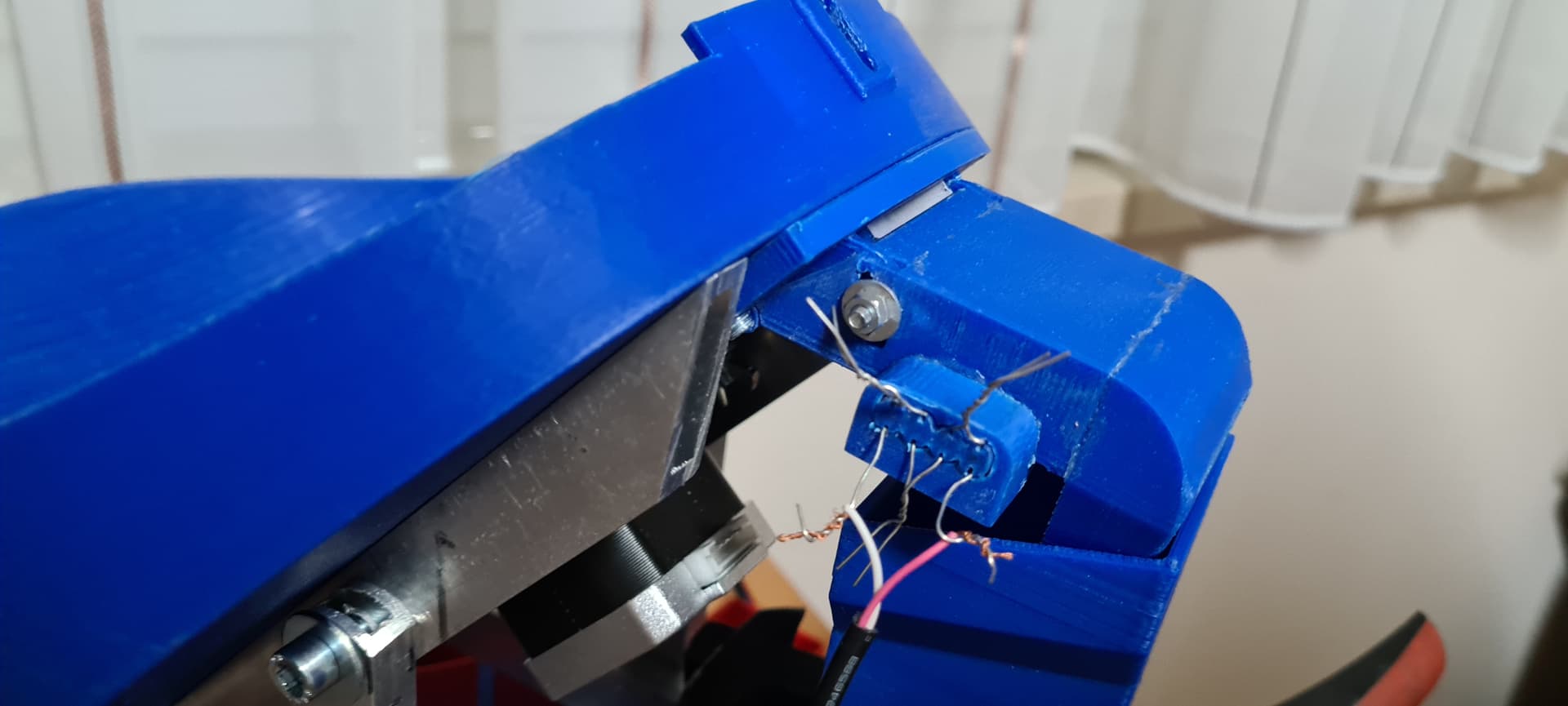

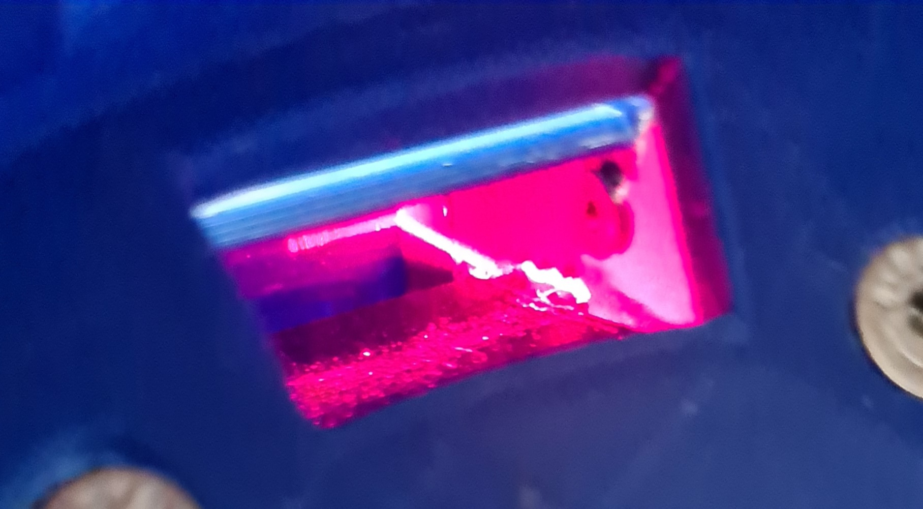

Warum schwanken eigentlich die Werte der Fotowiderstände so stark, mal 120 und beim nächsten Start 440. Muß wohl doch von analog auf digitalpin umsteigen

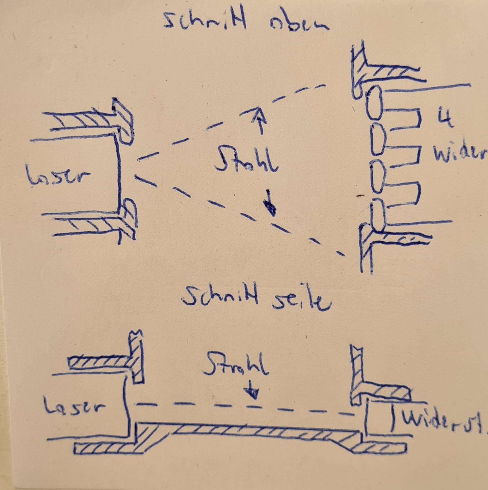

Die reagieren auf alles Licht, nicht nur auf das was sie sollen. Bei IR Fernbedienung nimmt man deshalb ein Trägersignal von 38kHz, das sich relativ einfach von konstantem Fremdlicht unterscheiden läßt.
Mir ist nicht klar was Du da machst. Laser und Fotowiderstände kommt mir vor wie ein Ferrari in der 30er Zone.
Wahrscheinlich hast Du einfach soviel Klammern gesetzt, bis der Compiler zufrieden war. So funktioniert das aber nicht. Die Klammern fehlen nicht am Ende sondern zwischendurch fehlen haufenweise schließende Klammern. Das bringt auch die ganze Logik durcheinander. Die Klammern sind nicht nur 'Schönheit'.

Der Linienlaser wirft sein Licht knapp über die Oberfläche des Abwurfschachtes auf 4 Fotowiderstände. Das Teil rutscht an den Dioden vorbei verdeckt dabei teilweise den Laserstrahl und verändert den Widerstand.
Dieser schwankt jedoch beim Leerlauf sehr stark.

poste mal ein Foto auf der man die Details der Stelle sehen kann an der du die Muttern zählst.
Sind die Muttern grundsätzlich aus Stahl?
Oder willst du auch welche aus Alu, Messing und Kunststoff durch die Maschine laufen lassen?
Wenn die immer aus Stahl sind dann würde ich einen induktiven Näherungssensor nehmen.
Sonst eine richtige Lichtschranke mit Sender und Empfänger.
Aber ich kann mir nicht vorstellen wie die Maschine an deiner Zählstelle aussieht
Deshalb ein Foto posten.

20211215_201247
Viel kann man nicht erkennen, auf dem ersten Bild den Laser, der auf die Fotowiderstände trifft.
Die vier Widerstände sind in Reihe geschaltet.
Es sollen auch Edelstahl & Kunststoff zahlbar sein.
Erst fielen die Teile im Freien Fall durch den Laservorhang, nach Umbau ist der Schacht jetzt in der Neigung verstellbar und die Teile rutschen vorbei.
Aha. hm.....
Edelstahl, Kunststoff. Also induktiver Näherungssensor fällt flach.
Die Teile stammen aus einem 3D-Drucker also muss es 3D-Dateien von den Bauteilen geben.
Kannst du die im Schnitt darstellen?
Oder mal einen handskizzierten geschnittenen Querschnitt?
Rutschen die Muttern einzeln durch? Oder kann es vorkommen das da zwei Muttern gleichzeitig unterwegs sind?
Was ist die kleinste Größe an Muttern?
Was haben diese kleinsten Muttern für eine Höhe?
Grundidee: Lichtschranke die von den vorbeirutschenden Muttern unterbrochen wird.

Durch das Gehäuse ist alles gut abgedunkelt. Trotzdem schwanken die Ausgangswerte der Widerstände schon nach dem Einschalten sehr stark
Das könnte auch an der Temperatur oder Verkabelung liegen.
So jetzt habe ich das mal mit IronCad nachgebastelt.
Stelle ich mir das so richtig vor?
Der Linienlaser streicht so knapp über die Oberfläche und wenn eine Mutter durchläuft wird ein Teil des Laserstrahls abgedeckt?
Ich habe jetzt gleich eine M2-Mutter reingesetzt.
Mag sein, das der Linienlaser irgendwie anders sitzt.
Noch knapper über dem "Rutschboden" oder weiter oben?
Sitzen die Fotowiderstände mit dem unteren Ende knapp über dem Boden
oder weiter oben/unten?
Umgebungslicht wird ja abgehalten. Aber der Linienlaser leuchtet ja den Innenraum gut aus.
Gibt das überhaupt einigermaßen Widerstandsänderung?
Weil die Mutter ja immer nur einen Teil des Lichtstrahls abdeckt?
Ich würde sagen ein ganz scharf gebündelter Lichtstrahl von 0,5mm Durchmesser
und ein einzelner Fototransistor auf der gegenüber liegenden Seite ergibt Randbedingungen
bei denen der Lichtstrahl vollständig unterbrochen wird. Den Lichtstrahl auf 0,5mm bekommen geht entweder über eine Lochblende mit so einem dünnen Loch oder mit einem Lasermodul bei dem man den Focus einstellen kann.
Und wenn der Laser ganz links sitzt und der Fototransistor rechts dann wird der Lichtstrahl auf jeden Fall unterbrochen egal wo die Mutter vorbeikommt.

Mensch Stefan,
da hast Du Dir ja richtig Arbeit gemacht.
So wie die oberen drei CADs sieht es im Moment aus. Die Fotowiderstände sitzen mittig knapp über der Oberfläche. Der Laser trifft die vier Stück genau mittig.
So wie auf dem unteren CADs wäre noch einen Versuch wert, dann gehen mir die Ideen aus.
