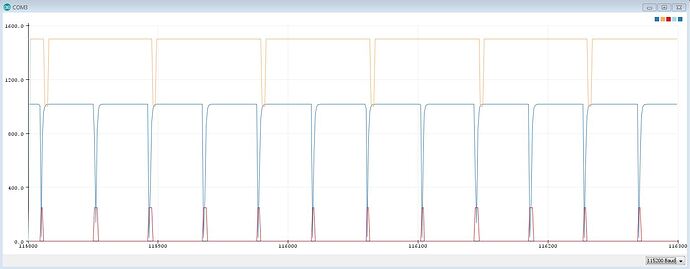

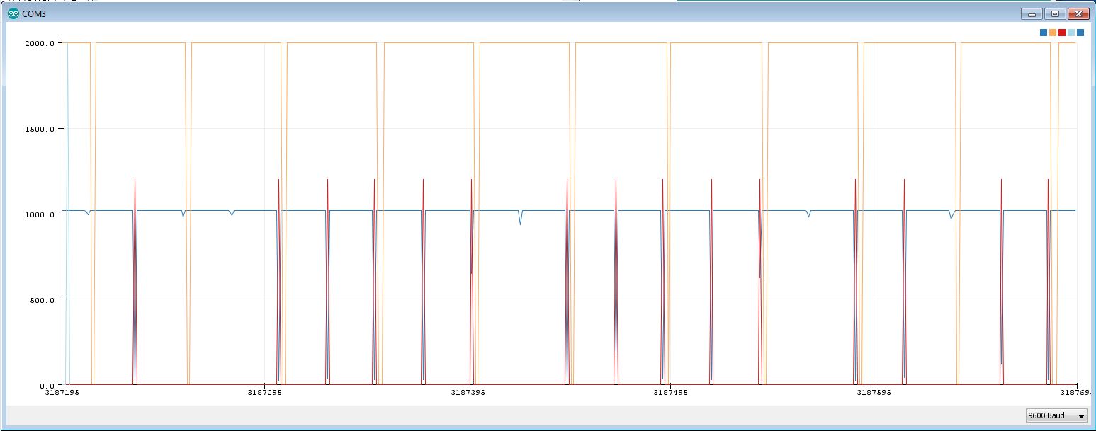

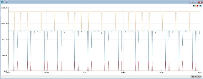

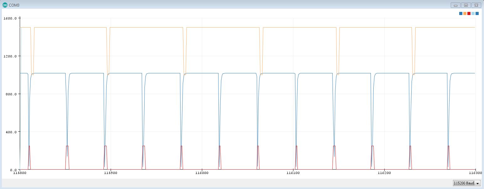

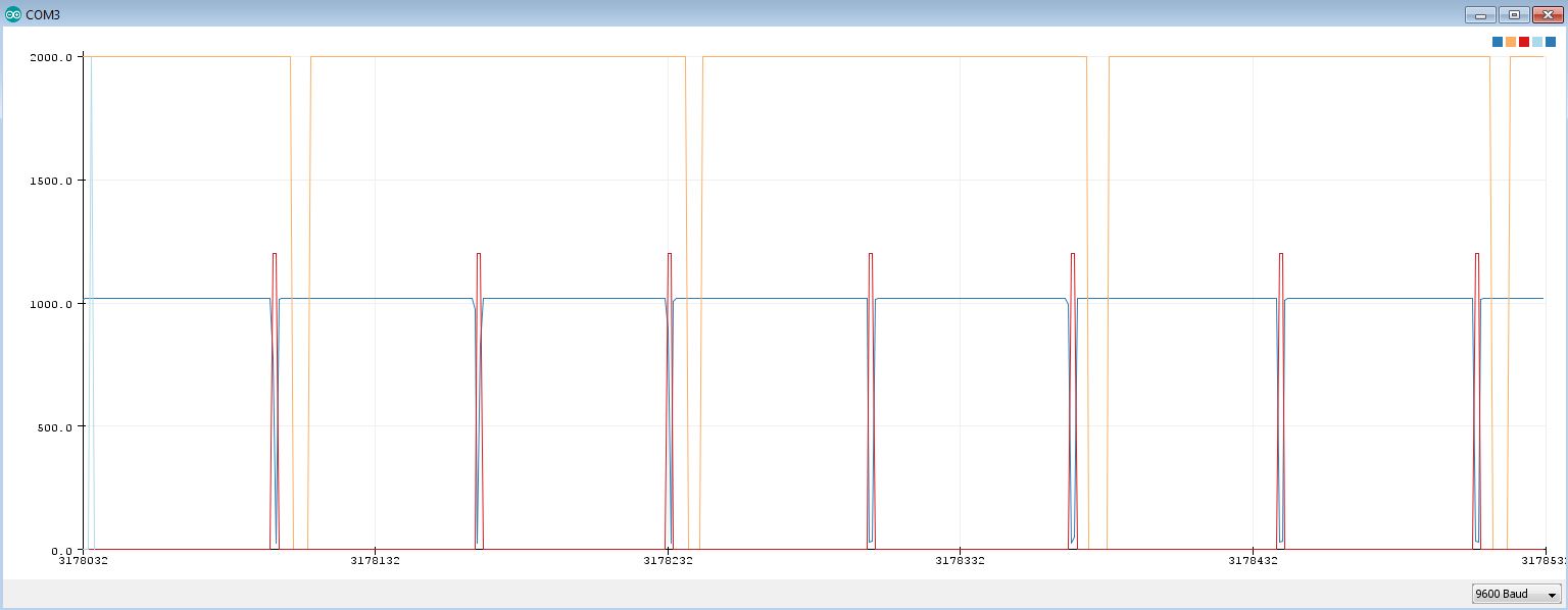

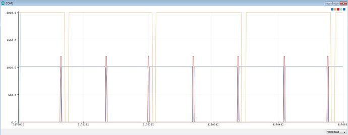

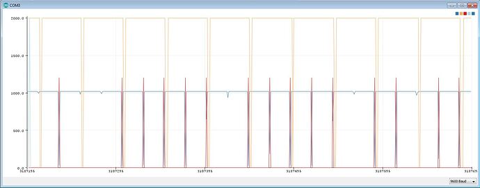

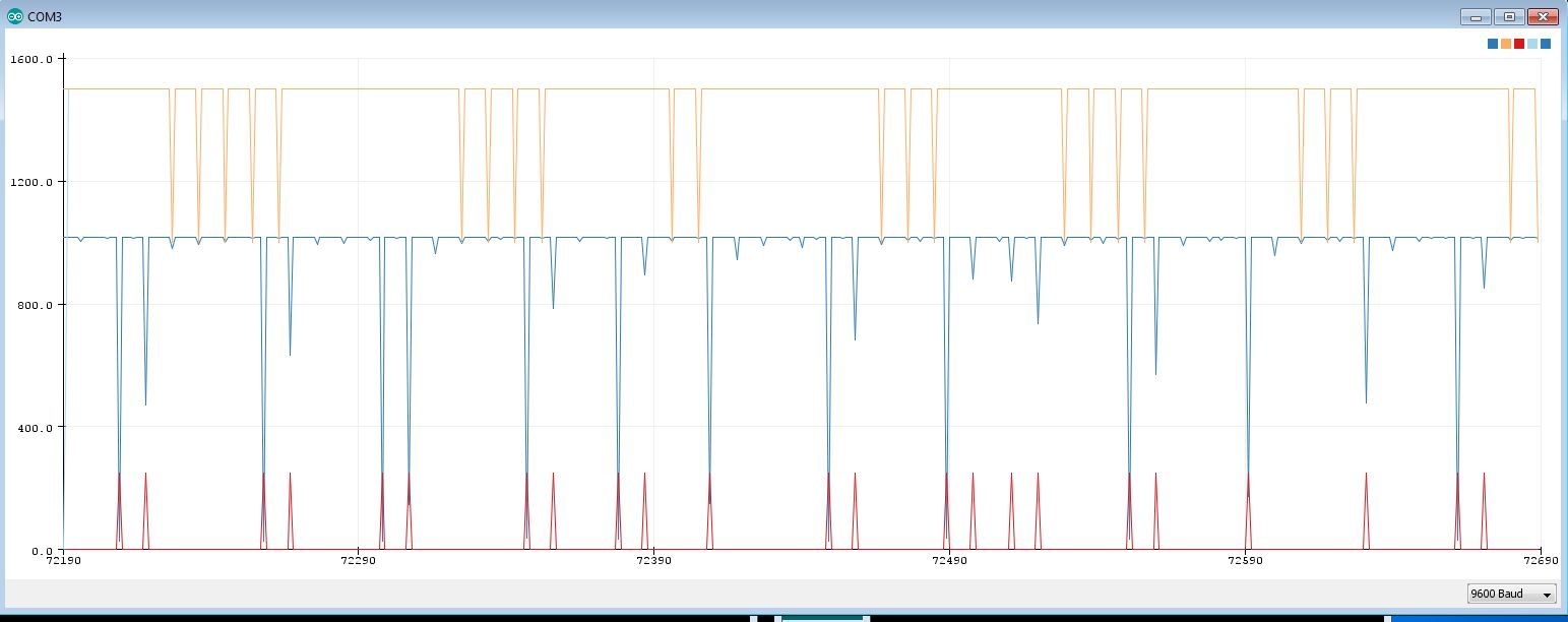

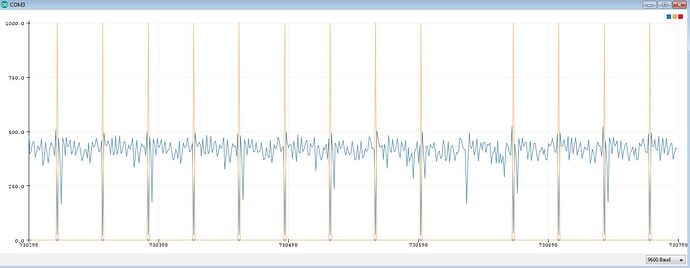

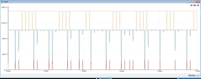

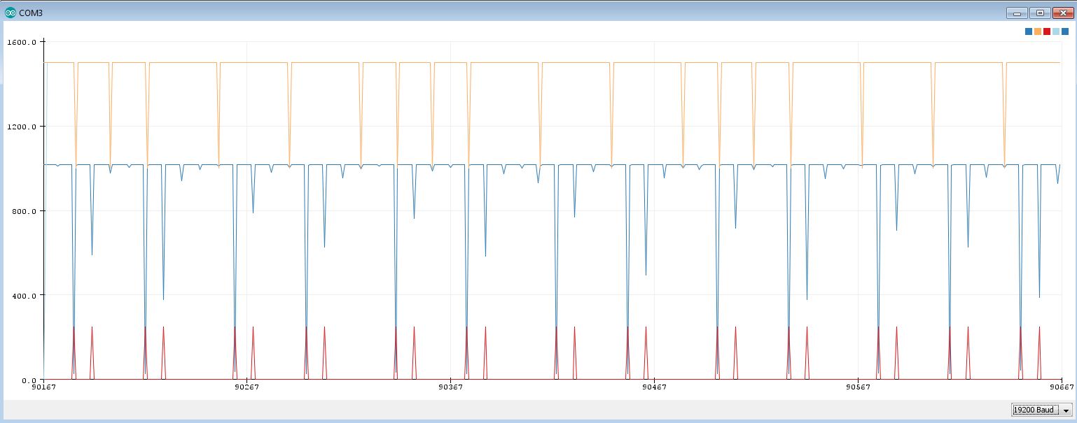

Hallo Leute,
ich wollte eigentlich schreiben, dass das Problem ganz simpel war und der Code richtig, aber irgendwie läufts jetzt wieder nicht.
Ich hatte das ganze System runter gebrochen, und nur auf die Lichtschranke reduziert, dabei musste ich feststellen, dass meine Lichtschranke teilweise doppelt zählt - keine Erklärung warum ...
Gegooglt nach FC-03 Lichtschranke, ich habe so eine ( https://www.amazon.com/LM393-Measuring-Comparator-Sensor-Module/dp/B00GYV11U2) auf Project#11 Infrared speed sensor module (applied on DIY anemometer) - myscratchbooks
hat jemand vom gleichen doppel zähl Probelm geschreiben, -> einfachste Lösung von 5 V auf 3,3 V als Vcc geht.
Gemacht und alles hat funktioniert.
Jetzt habe ich die Geschwindigkeit reduziert (vormals 172 U/min) jetzt zählt der Sensor wieder zuviele Schritte.
switch (lcd.buttonBlocking(30, 100)) hatte ich reduziert.
bin wirklich am verzweifeln, das immer irgendwas nicht funktioniert... und das vorallem mit solchen primitiven Sensoren... geht ja wirklich fast nur um Ein Aus Wenn dann ....
hoffe ihr könnt mir helfen ...
schon mal danke

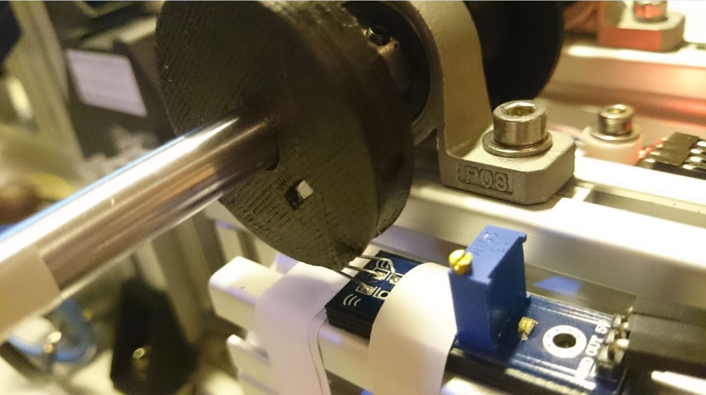

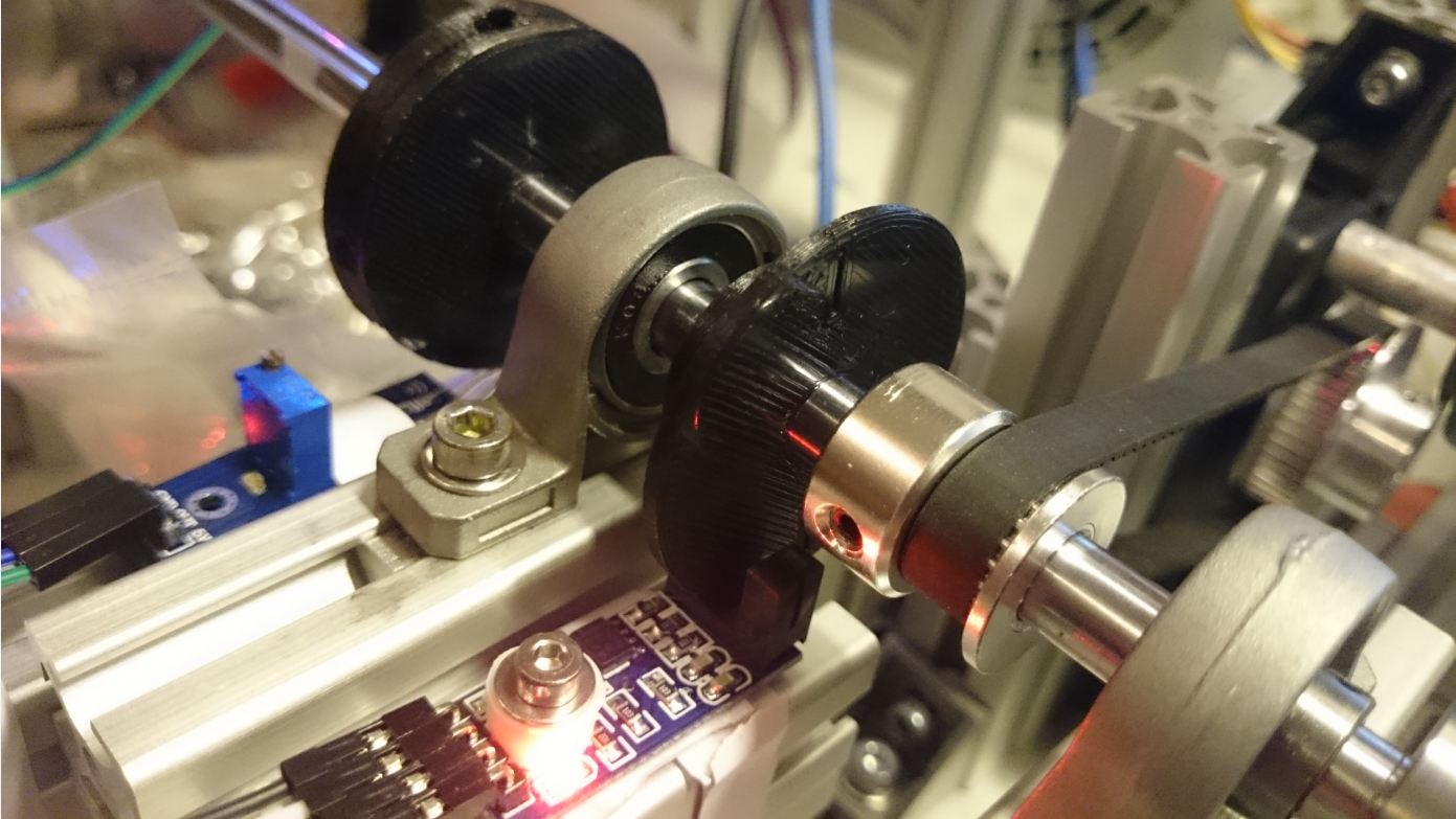

Hier mal eine Foto vom Aufbau:
und der Code zum testen der Lichtschranke.
ist es vielleicht besser eine Lochscheibe anstelle eines Arms zu verwenden ?
Vielen Dank :slight_smile:

Hallo,
ich habe den Code mal mit meinem Taster probiert. Eigentlich müßte der Zähler auf Grund des prellens mehrfach zählen pro Tastendruck. Macht er aber nicht. Ich habe keinen Schimmer warum sich das prellen im Zähler nicht wiederspiegelt. Habe mehrere Taster probiert.
Für Highpressure ist der Code aber genau richtig, Zählsperre solange Lichtschranke unterbrochen ist. Der Code paßt in meinen Augen für sein Anliegen. Dann dachte ich es gibt bei ihm vielleicht ungewollte Reflektionen vom Licht wegen dem glänzenden Teflon, daher mein Test mit dem Taster.
Gibt es von der Lichtschrankenplatine einen Schaltplan?
Was macht denn der Zähler wenn du mit einem anderen Gegenstand, EC-Karte o.ä. mehrfach durch die Lichtsschranke gehst? Springt der Zähler dann auch?
Pin    bool    bool    count
0	1	1	16
0	1	1	16
1	1	0	17
1	0	0	17
1	0	0	17
0	1	1	17
0	1	1	17
1	1	0	18
1	0	0	18

Den Arm habe ich jetzt gegen eine Lochscheibe mit zwei Schlitzen getauscht. Die Lochschreibe bzw. der Arm waren auch PLA aus dem 3D Drucker, und nicht aus Teflon - schön wärs :slight_smile: .
Ich habe mit dem unten stehen Sketch mir mal die Analog Werte der Lichtschranke anzeigen lassen bzs. gepottet. Foto im Anhang. Überzeit habe ich den Analogwert und einen Schwellwert anzeigen lassen um Zählungen zu simulieren. Und siehe da, es werden manchmal wirklich Werte verschluckt.
Leider habe ich keinen Schaltplan dieser China Lichtschranke mit Ihrem LM393. Auch weiß ich nicht bei welchem Schwellwert sie schaltet. Daher ist es für mich wahrscheinlich sinnvoller direkt den Analogwert auszuwerten anstelle des I O Siganals der FC-03 Lichtschranke.
Ich habe ausprobiert, was der Sensor zurück gibt wenn ich wie Doc_Arduino vorgeschlagen ich einen anderen Gegenstand durch die Lichtschranke ziehe. Habe einen Roten Kunststoffbrieföffner verwendet... konstantes Signal ohne Aussetzer.
In Kombination mit dem Vorschlag das es von Reflektionen kommen könnte. Übringes war dies auch schon meine Überlegung nur dachte ich, es könnte von Teilen der Status LEDs kommen - habe diese daher abgeklebt.
Ich habe die Lochschreibe einfach nur so durch die Lichtschranke gefahren (bzw. die Lichtschranke bewegt)... komischerweise kam es an stellen, wo es kein loch gab zu Ausschlägen. Da meine Lochscheibe aus dem 3D Drucker stammt könnte es sein, das Licht durch das Plasik kommt .... wenn auch nur minimal ... wenn man sie gegen das Fenster hält sieht sieht man es ...
Ich schreibe euch mehr wenn dieser Fehler behoben ist, ich werde es mit einem schwarzen Material ohne Hohlräume versuchen.

Hallo,
wenn der analoge Wert gegen 0 geht, erzeugt er ein HIGH Signal. Soweit klar.
Kurz nach einer blauen Schaltspitze nach unten gibt es manchmal kurz danach zusätzliche die weit nach unten gehen, die werden wohl in manchen Fällen weiter runter gehen und das falsche Signal erzeugen.
Der LM393 ist eigentlich ein Komparator. Das heißt der schaltet unmittelbar sofort um ohne Verzögerung. Wenn der Schwellwert ungünstig vorgegeben ist, kann es zu solchen Effekten führen wie bei dir. Es kann aber auch sein das die daraus einen Schmitt-Trigger gebaut haben. Ohne Schaltplan schlecht zu sagen.
Du kannst folgende Maßnahmen wie schon erkannt umsetzen, auch die von agmue natürlich :slight_smile:
a) "Flag" schwärzen, mattschwarz, Testweise mit Folienstift bemalen etc.
b) Lichtschranke etwas wie in ein Gehäuse packen, also Umgebungslicht besser abschotten
c) saubere Masseverbindungen
d verdrillte Kabel
e) analog einlesen und ohne/mit Hysterese im Code zählen, probieren
Hallo Leute,
Ich habe entsprechende Änderungen vorgenommen, Lochscheibe in Schwarz und Vollmaterial. Desweiteren habe ich die Lichtschranke versucht durch einen Hall-Sensor auszutauschen um die ganze Steulicht und Schwelllwert Probelmatik zu umgehen. Der Hall Sensor ist wieder ein China Modul mit LM393 und einem Poti Ausgangssignal ist I O.
Im Anhang findet Ihr ensprechende Fotos. Die Zählerscheibe vom Hall Sensor hat einen Magneten die Lochscheibe 2 Spalte.
Jetzt habe ich gans ganze wieder mit der Ardino IDE Plotten lassen. Soweit ganz gut, Da wo die Lichtschranke Aussetzer hat liefert der Hall-Sensor ein konstantes Signal. Die Lichtschranken aussetzer kann ich immer noch nicht erklären. Habe Sie auch extra wieder mit 5 V betrieben und kontrolliert, ob nicht meine Spannung zu niedrig ist und teilweise während des Messens einbricht.
Ich wollte die Drehzahl erhöhen, von vorher 172 u /min mit Hilfe einer Übersetzung auf das Doppelte.
Nun stellt sich heraus, dass zwar der Hall-Sensor an der Platine entsprechend häufig auf blinkt - als Kennzeichnung für eine Umdrehung / Magnetfeld erkennung- aber der Arduino nicht schnell genug zählt.
Also eigentlich wieder das Probelm vom Anfang. Ich habe im Anhang zwei Diagramme mit 25 rpm und eins mit 80 rpm zudem eins mit 430 rpm.
Die Signale kommen nicht hinterher....ich habe das ganze mal bei verschieden Baud Raten ausprobiert, bei 19200 Baud geht es noch nicht , aber bei 115200 Baud scheinen die Signale regelmäßig von beiden Sensoren zu kommen.
Entsprechend habe ich mir in meinem Zählprogramm mit 115200 Baud die Zählerwerte anzeigen lassen ( Diagramm Zählerwert). Blau ist der Zählerwert der hochl äuft, Gelb und rot die Zielwerte die erreicht werden sollen. Jetzt merkt man, dass bei konstanter Drehzahl die Abstände zwischen den Zählerwert Erhöhungen variieren, Entsprechend stimmen die gezählten Umdrehungen auch nicht, der Zähler zählt viel zu langsam, Anstelle von ca. 430 rpm werden nur ca. 270 rpm gezählt.
Ich weiß wirklich nicht wo ich ansetzen soll um das Problem endlich zu beheben, ich will doch nur Umdrehungen zählen und Relays schalten... das kann doch eigentlich nicht so schwer sein... verzweifel

Ein Hallsensor ist immer besser wie eine Lichtschranke, wußte nicht das du das umbaust, hätte ich dir sonst auch empfohlen. Nur warum du immer gleich irgendwelche Chinamodule kaufst weiß ich nicht. Hallsensor und LM393 paßt nun wirklich nicht zusammen. Ein Wald- und Wiesen Hallsensor wie der TLE4905L arbeitet schon digital. Ein kleine Lochrasterplatine und fertig.
Hab dir dazu mal einen Schaltplan gemacht. Mehr wie die Standardbeschaltung braucht man nicht. Den Pullup habe ich mit einer 4mA low current LED ersetzt. Die leuchtet wenn ein Magnetfeld erkannt wurde. Optische Detektanzeige. C1 kannste auch 100nF groß machen. Die 4,7nF sind eher als Mindestgröße zu sehen zum abblocken. Er reagiert auf die Magnetseite mit Südpol zum Sensor zeigend. Damit haste ein ordentliches digitales Signal.
