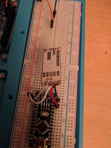

Ich habe mir jetzt am PC mal deine Bilder (Dumme Sache die extern zu posten) angesehen, da hast du die Pins im Nano nicht verlötet. Warum nicht ?
Das kann nicht funktionieren.
Verlöte die mal sauber, dann hast du schon massig Fehlerquellen ausgeschlossen.
Und evtl. hast du da auch ein Problem mit der Spannungsversorgung.
Die äußeren Spannungsschienen (Plus und GND) auf dem Steckbrett sind nicht durchgehend, die sind in der Mitte getrennt.

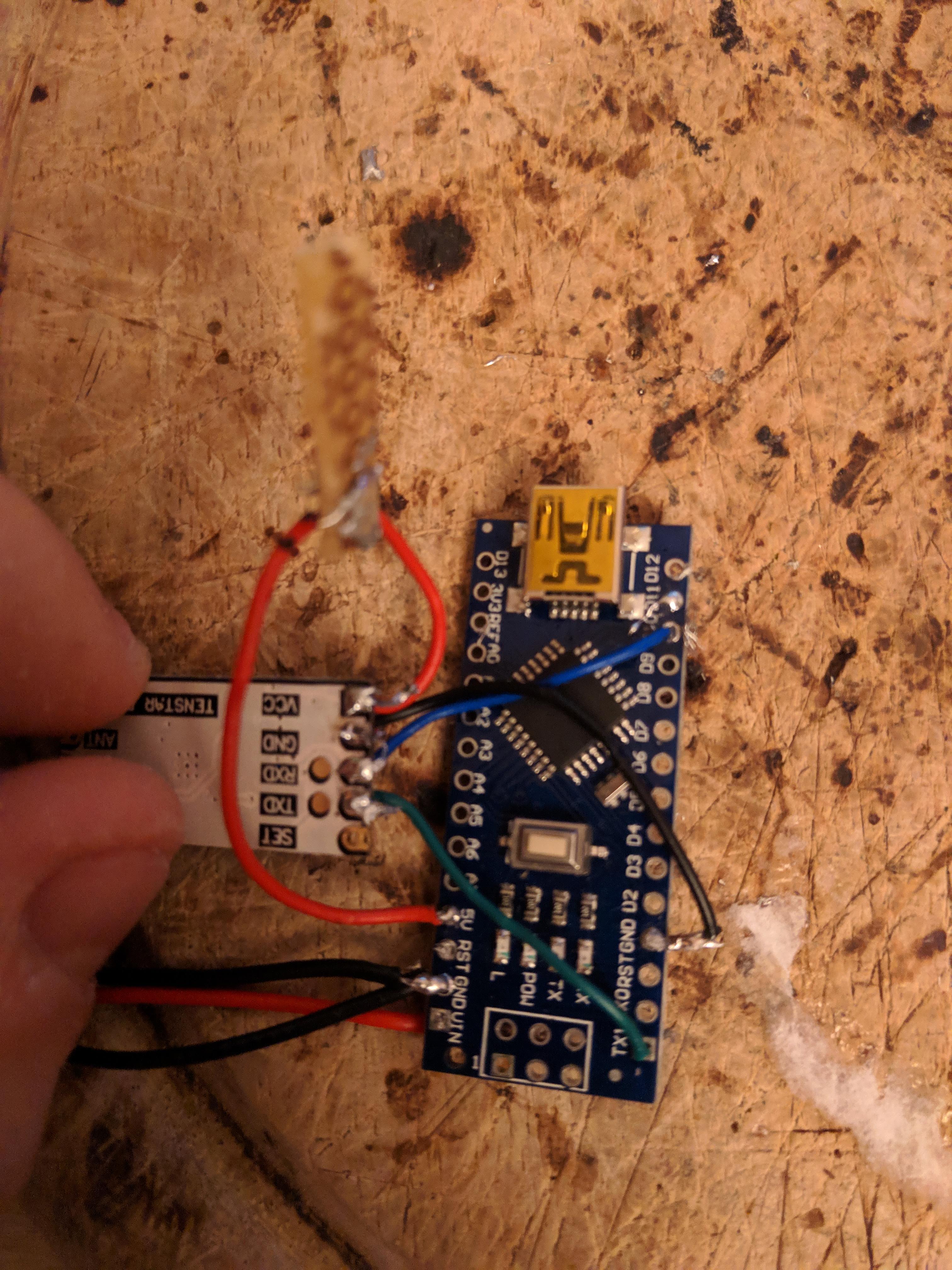

Danke für die Antwort!
Ich habe nur die Pins verlötet, die ich für die Funktion benötige. Das habe ich getan um den Arduinoi später wieder einfacher abnehmen zu können. Weiter habe ich es auch schon mit einem anderen Arduino NANO versucht, der ohne ein Breadboard angeschlossen war.
