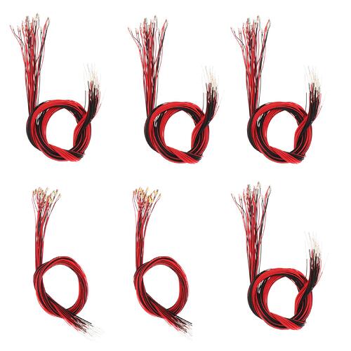

Pour les cms c'est ce modèle
Les plus grosses et pour le cigare ce sera des rouges.

Oui, et vous devrez également calculer une résistance pour ces CMS car ils ne sont pas livrés avec et devront fonctionner à 5V.
