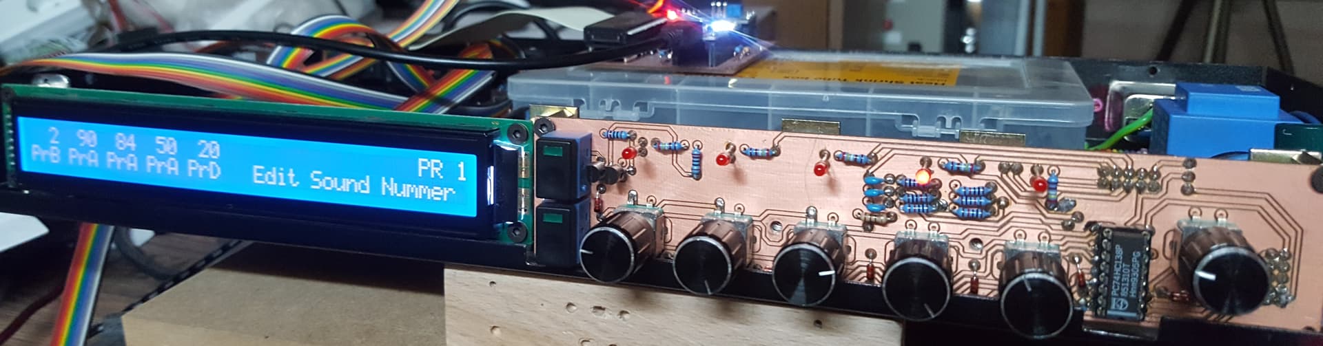

Noch mal die Frage: Wie oft speicherst du was und warum ab?
Normal habe ich mir (s.Bilder) das Teil gebaut um damit zwei Soundexpander auf einfache Weise zu editieren. Einfach nur die Soundbank, die Soundnummer, das Volume und das Panel und natürlich der Midi Kanal auf dem das ganze gesendet werden soll. Das macht dann 5 Bytes pro Poti. Normal müsste ich jedes mal speichern, wenn ich dran rumdrehe. Bei dem Eeprom wollte ich das nur ab zu speichern. Dabei ist aber auch die Gefahr es mal zu vergessen und dann ist eine gute gefundene Kombination einfach futsch.
Es gibt momentan 8 Programme mit jeweils 25 Bytes für 5 Potis. Das mal 8, macht 200 Bytes.

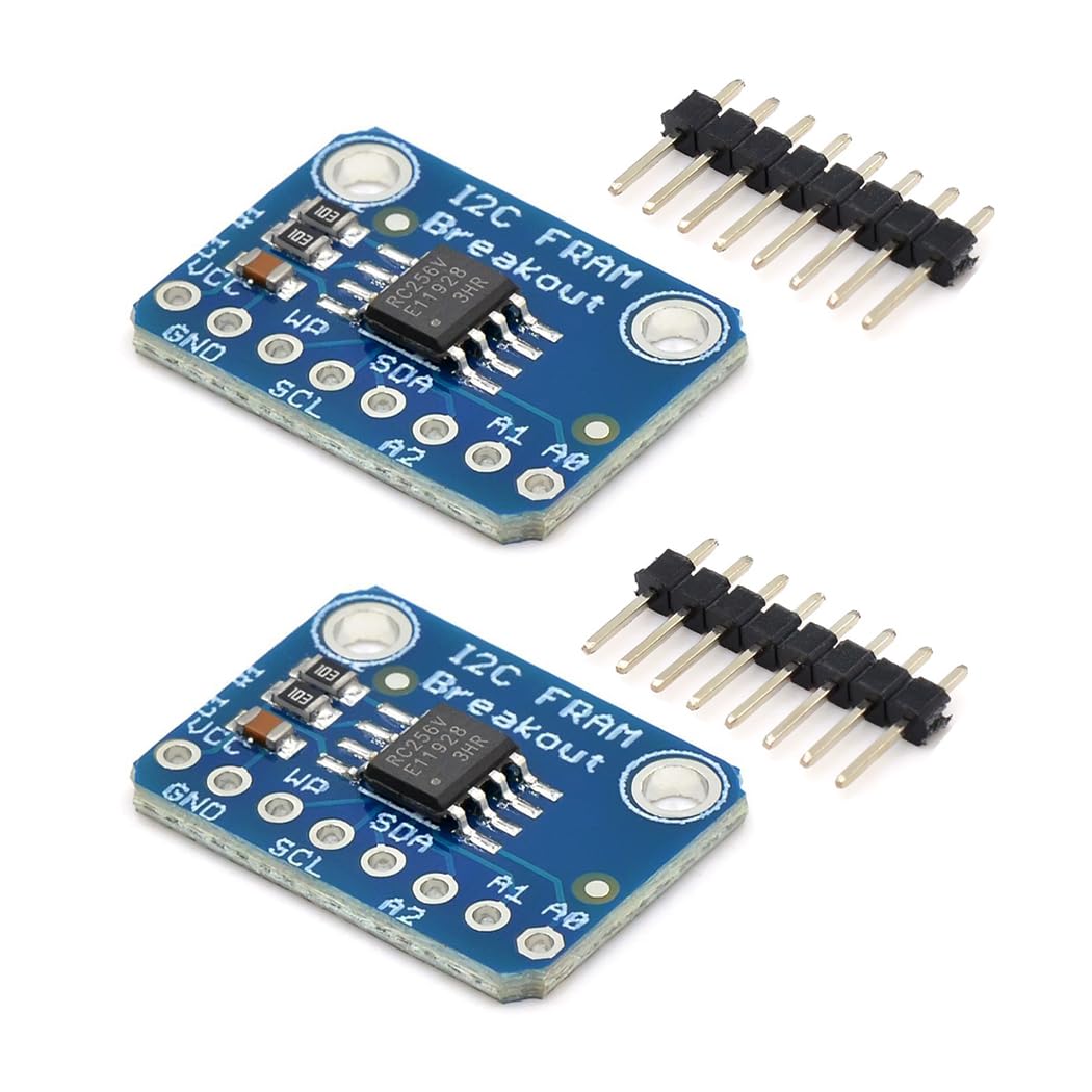

Ein I2C FRAm ist:
https://it.aliexpress.com/w/wholesale-mb85rc256.html
oder
Grüße Uwe
