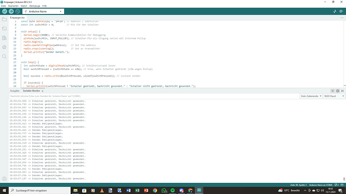

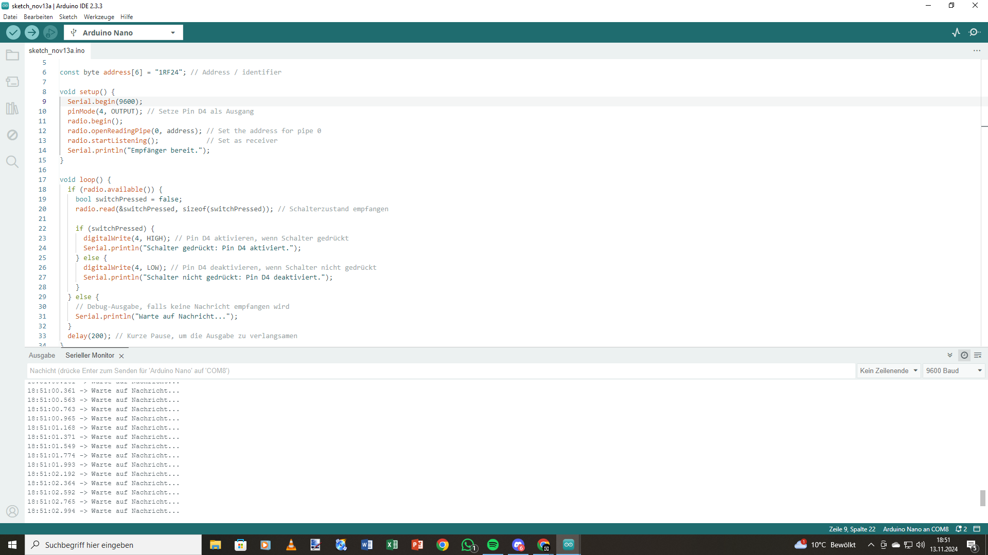

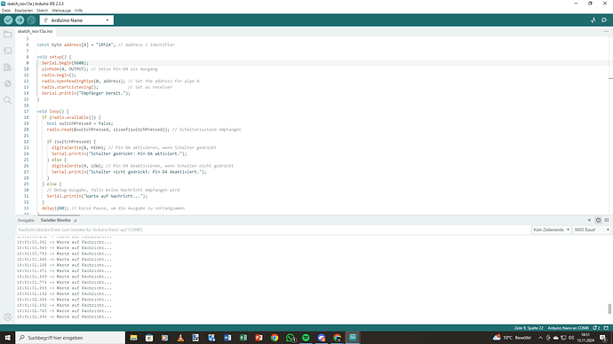

Ausgabe vom Empfänger

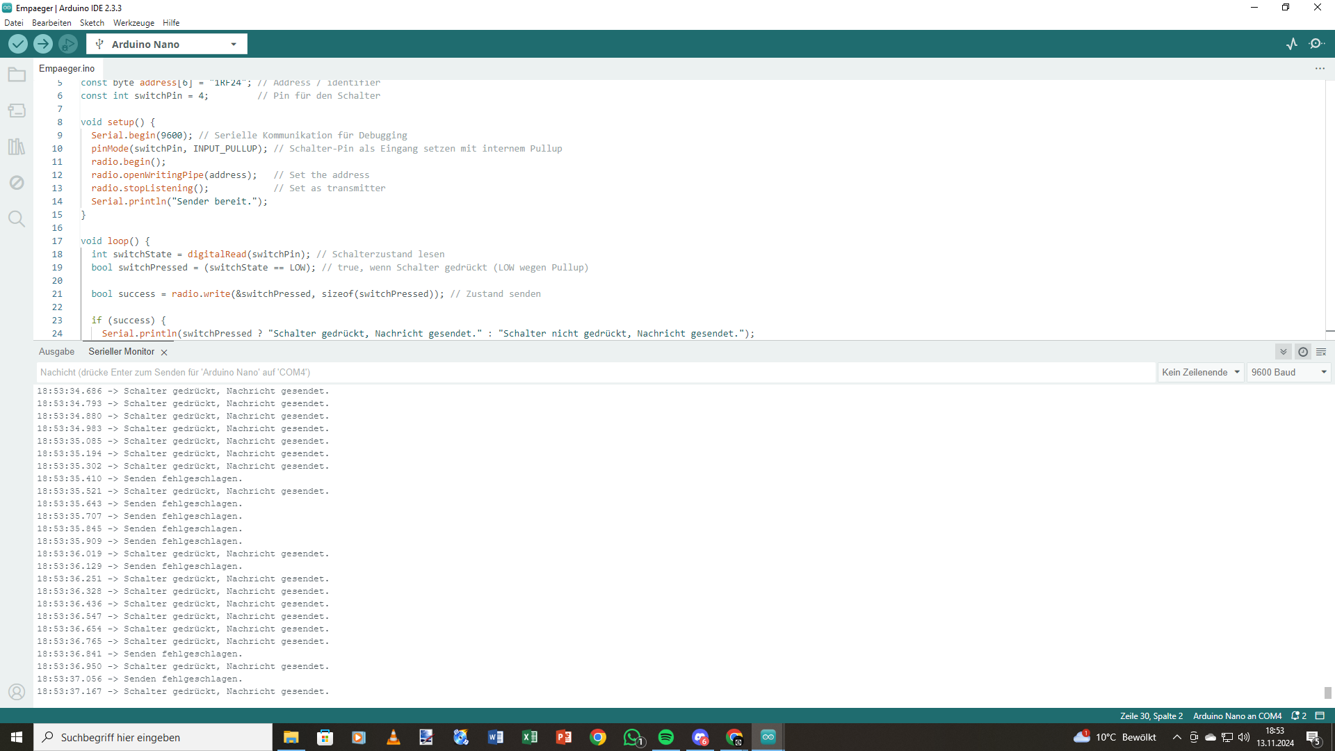

Ausgabe sender
Ich denke dann muss ja doch irgend wo ein Fehler in der Kommunikation der beiden module sein
