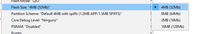

¿Que modificaciones hay que hacer en el IDE?
Tengo la version 1.8.19 del IDE

Tu puedes cambiar la configuración de la flash
de este modo.
