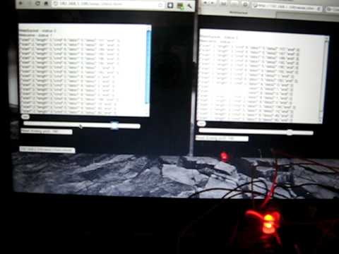

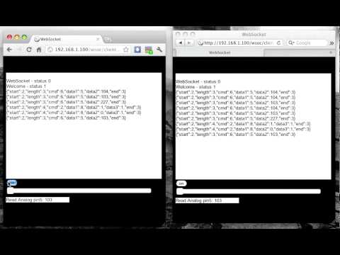

un petit schéma pour visualiser tout ça.
Deux petite vidéos faites avec les moyens du bord, je tente de montré que les deux client (safari et chrome) sont bien synchrone, l'arduino retourne bien le statut ainsi que l’envoie de la valeur d'une photo résistance toute les 5 sec (analog 5) et l'appuis d'un bouton poussoir en local qui retourne en même temps le statut de la sortie arduino au client web (On vois bien tout l’intérêt des websocket et non celui d'une page web statique qui ne permet pas de modifié le statut d'une entré ou sortie: ma lampe est allumée ou éteinte ????).
La librairie avec 2 petit exemples de possibilités pour l'arduino.

Regarde bien les vidéos j'envoie une trame à l'arduino en cliquant sur le bouton, le socket client (web) informe l'arduino qui exécute l'action demandée, l'arduino renvoie directement à la page web des données au forma JSon (si ack demandé), javascript ce charge de parser les informations (JSon) et agira sur la page directement pour les deux clients (chrome et safari en parallèle ici pour l'exemple, tu vois bien l’état des boutons et autre bouger simultanément des deux côtés).
Regarde aussi la partie AnalogRead pin5 de la page (en bas) qui est le relevé d'une photo résistance, je ne fais aucune action sur la page, c'est l'arduino qui envoie cette information sans que je l'ai demandé et sans avoir besoin de rafraichir la page.
La fenêtre avec le code JSon que tu vois c'est le message renvoyé par l'arduino, ça donne une idée de la vitesse entre l'appuis du bouton ou autre et le message de retour.
Pour de la domotique être informé directement d'un état (ça va la lumière est éteinte ouf :sleeping:. He be non madame l'a allumé localement ]:D) ou une alarme ou autre est un minimum pour avoir quelque chose de fiable, imagine que tu ais le feu chez toi, tu préférerais pas être informé directement plutôt qu'au prochain rafraichissement de la page :roll_eyes:?

Je suis passé sous chrome eh là j'ai franchi une étape de plus...
WebSocket - status 0
Disconnected - status 3
Et mon websocket se déconnecte... as-tu déjà eu ce soucis ?
Ps : apparament cela provient du coté arduino ou il n'a aucune réponse donc il se déconnecte. Pourtant j'ai pingé l'ip de mon arduino est j'ai un retour... Je continue à chercher.
En fait j'ai seulement vu il y a peu qu'avec firefox côté javascript la connexion ce fait via MozWebSocket et non webSocket ... de plus ils sont passé à la version 7 du protocole ..., j'ai réussi à obtenir une connexion mais nouveauté bizarre de la part de mozilla la communication semble crypté ou sous un autre type d'encodage ... arf ... on dirait qu'ils ont fais leur truc à leur sauce comme le fait microsoft :expressionless: (même en envoyant une chaine de caractère identique à l'arrivée elle est toujour différente et sous forme "?[?P$" ou ?œ?4?? ou ??,זCm ....)
Également un nouveau phénomène avec chrome, on dirais qu'ils sont passé à la version 8 du protocole sans que j'ai fais de mise à jour ou autre :fearful: ... il est similaire au handshaque qui a été radicalement modifié à partir de la version 6 du protocole mais je n’obtiens pas la connexion =( qui pourtant marche avec firefox ... ]:smiley: mon upgrade et la clef sont pourtant bon et conforme à la norme ...
Ca marche toujours pour Safari et Opera (j'avais oublier de l'activé précédemment) qui sont toujours sous le protocole antérieure au 6 ...
Beaucoup de choses sont en trains de bouger niveau websocket, vivement que la normalisation définitive ...
