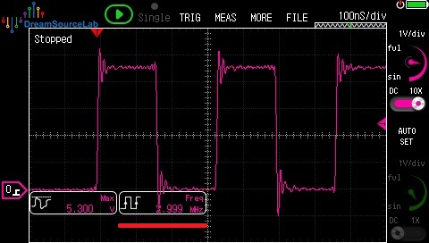

mi sono imbattuto in un comportamento anomalo durante la configurazione della velocità della SPI.
Il problema è il seguente:
  1. Configuro la SPI con la velocità di 20MHz
  2. Chiamo la funzione di SPI.begin();
  3. Invio un byte e misuro il clock a di 12MHz (Arduino configura la massima F possibie)
  4. Disabilito la SPI con la funzione SPI.end
  5. Inizializzo di nuovo la SPI richiamando le mie configurazioni della SPI
  6. Invio un byte e misuro il clock a di 1MHz anche se il valore impostato è 12MHz
  7. Si ripete il loop e ora misuro sempre 1MHz di clock anche se imposto 20MHz

Mentre se cambio la velocità dopo aver riaperto la SPI non noto problemi ovvero il clock cambia da 12MHz->3MHz->12MHz->3MHz...e così via

  clkSPI = 3000000;
  SPI.begin();
  mySettings = SPISettings(clkSPI, bitOrder, spiMode);
  SPI.beginTransaction(mySettings);
  SPI.transfer(0x00);
  SPI.endTransaction();
  SPI.end();

Grazie @ptillisch ,
ho appena verifica con oscilloscopio la frequenza rimane quella settata e non piu 1MHz.
