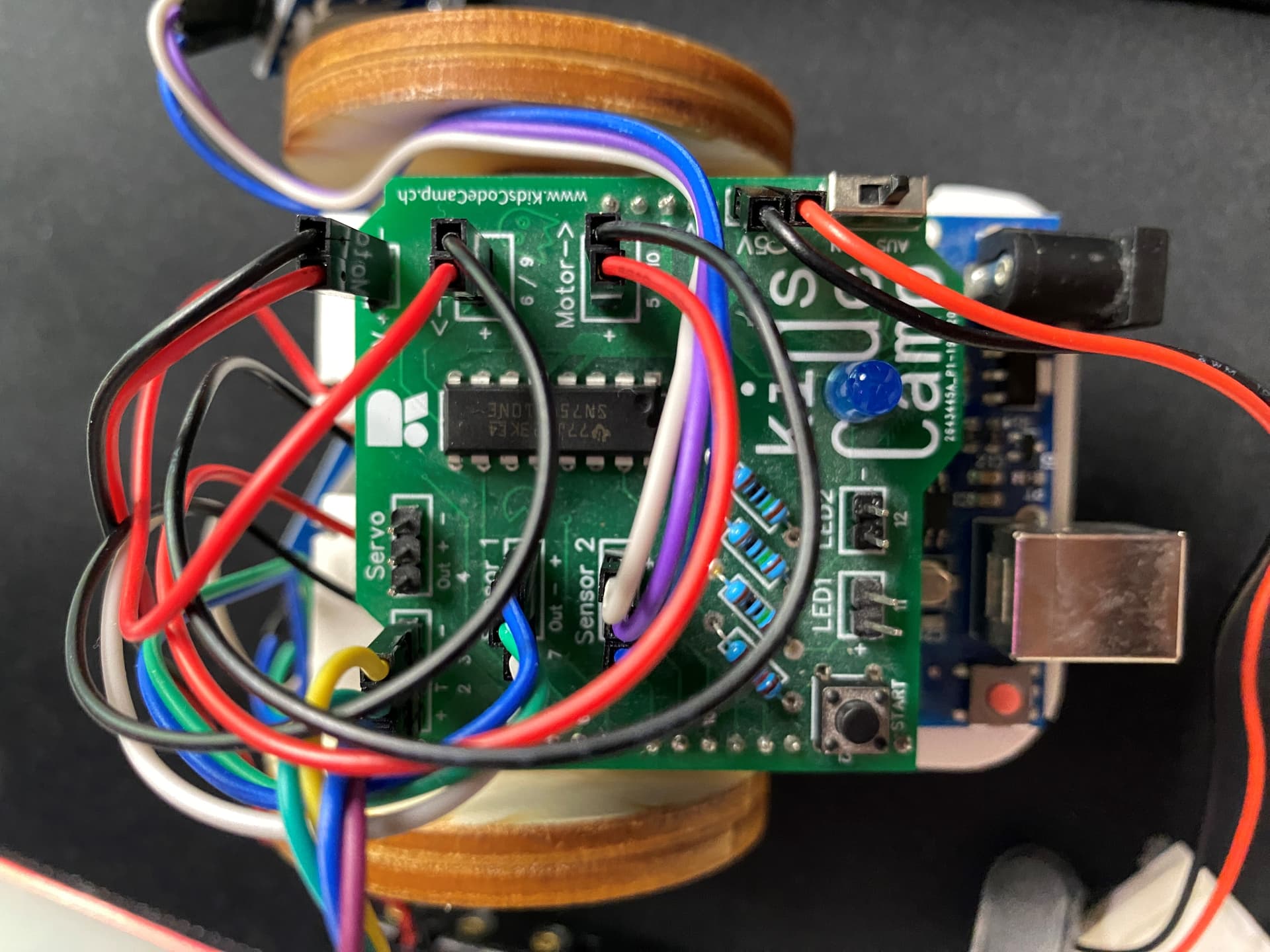

Ich habe ein Problem mit meinem Arduino Roboter. Wenn ich im Programm (mBlock) sage, dass er Z.b. vorwärts fahren soll, dreht das linke Rad vorwärts, aber das rechte Rad dreht sich nach hinten.
Genau das Gleiche passiert, wenn er Rückwärts fahren sollte. Ich habe es mit mehreren Mblock Versionen versucht (Mit der neusten und mit ein paar älteren), aber es hat sich nichts geändert.
Kann mir jemand weiterhelfen?

Was heisst "das Gleiche" dreht dann rechts auch vorwärts und links rückwärts, oder dreht das rechte Rad immer richtig rum und das linke immer falsch?
Wenn letzteres, kannst Du den Anschluß drehen.

Egal was ich beim Programm programmiere ob vorwärts, rückwärts, links oder rechts, das linke Rad dreht immer vorwärts und das rechte immer rückwärts.
Ich habe die Anschlüsse schon einmal vertauscht, aber dann kann er nur gerade aus fahren.
Mein Ziel ist es, dass der Roboter für Z.b. 5 Sekunden vorwärts fährt, dann dreht er sich um 90° und immer so weiter.

Ich habe alles versuche, also auch wenn der Anschluss vertauscht ist fährt er nur gerade aus.
Auch wenn ich im Programm sage, dass er rückwärts fahren soll.
Ich habe den Roboter in einem programmier Lager gemacht, und die haben nicht gesagt was das genau ist, aber ich vermute ein Roboter von MBlock
Also das untere Teil ist ein Arduino Uno (Die Blaue Platine auf dem Foto)
Die Obere Platine (Die Grüne) ist keine Ahnung was. Aber ich vermute, dass das eine Custom Platine ist von KidsCode ist.
Sensoren gegeneinander getauscht?
Hm..
Ich seh grad auf dem Bild 6/9 und 5/10 als Anschlußnummern.
Sind das die Pins für die Motoren und das PIN-Äquivalent vom UNO?
Dann wäre das ne recht einfache Geschichte.
Der folgende Code lässt die Pins abwechselnd ein und aus gehen.
Damit müssten sich dann die Antriebe je nach Richtung drehen.
Dazu gibt es auch Ausgaben auf dem seriellen Monitor.
Also einfach mal in die Arduino-IDE reinkopieren und raufladen.

@fony - hier ist jetzt Schluß :zzz:, vielleicht hast ja noch Ideen... :wink:

Ich habe das in die Arduino-IDE eingefügt. Dein Code hat funktioniert, die Motoren drehen sich abwechselnd. Ich kenne mich leider nicht so gut mit dieser Programmiersprache aus, deswegen wollte ich fragen, ob man theoretisch den Ultraschall Sensor auch einbinden oder kann man nur die Motoren drehen lassen kann?

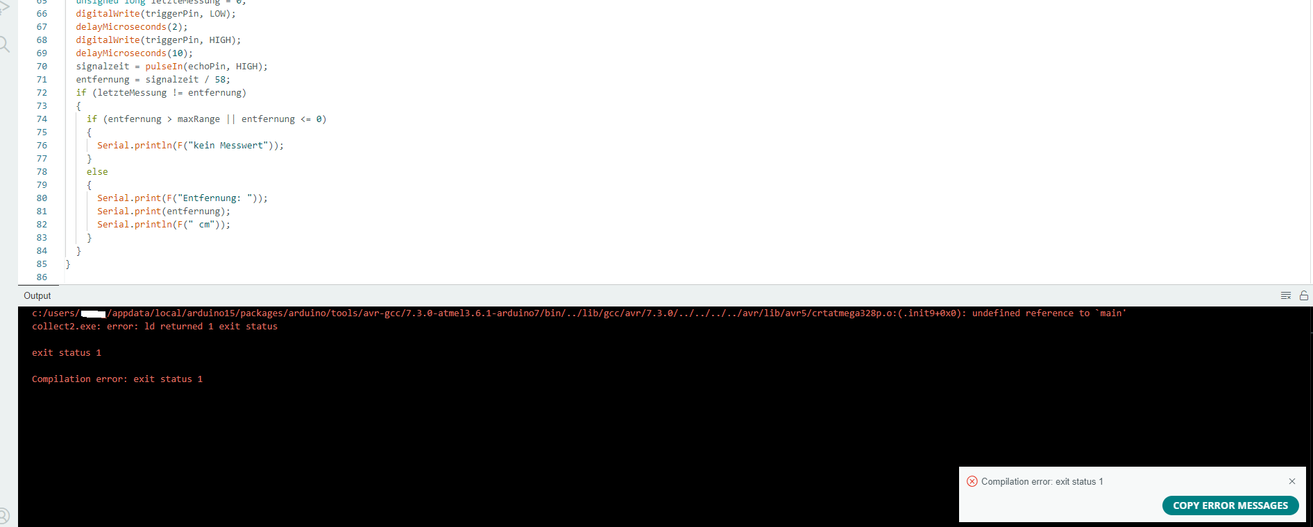

Tut mir leid für die späte antworte. Ich habe alles eingefügt, aber bei mir kommt eine Fehler- meldung. Weisst du woran das Liegt?
Du must schon ganze Fehlermeldung kopieren und hier einfügen :wink:
Dein Namen kanste mit XXX ersetzen.
Nein. Du hast die Meldung verstümmelt.
Da unten rechts gibt es den Button, da brauchst Du nur raufklicken.
Und bedenke: Leute die schlecht oder gar nicht sehen können, haben keine Chance Dir zu helfen. Mit dem Bild kann niemand was anfangen... Vor allem ist es auch auf kleinen Smartphones oder (wie bei mir) auf einem 10" Netbook kontraproduktiv...
Hinweis: Der Code aus #15 kompiliert Warnungs- und Fehlerfrei.
Ich hab die Fehlermeldung einfach angeschaut und abgetippt...
Ich bin auf diese Problem gestoßen:
  • Entweder haben Sie die main-Funktion gelöscht oder umbenannt, oder
  • Sie haben die setup- oder loop-Funktion vergessen oder falsch geschrieben, oder
  • Sie haben die Arduino-Kernbibliothek nicht richtig eingebunden oder installiert
Ich hoffe das hilft. Da ich aber --> wie oben bereits angemerkt wurde, die Fehlermeldung nicht als Text hab, kann ich nicht beurteilen, und das will ich noch mal betonen, ob dass das Problem lösen kann/bzw. wird.
