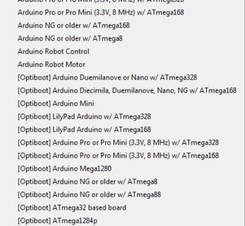

So, es funktioniert ! :slight_smile:
Eure Hinweise waren alle Super, nur hat es in der Praxis nicht funktioniert, nicht weil ich zu blöd bin, nein die Hardware war Schuld.
Problem war ja das ich per Watchdog keinen Neustart hin bekommen hab, alles andere ging ja nach und nach. Tjo zufällig bin ich auf eine Seite gekommen, wo genau dieses Problem behandelt wurde.
Es war ein Fehlerhafter Bootloader installiert........... :confused:
Also neuen Bootloader installiert und schon passt alles, muss man mal drauf kommen........
Na mal sehen was mich nun noch alles erwartet, jetzt gehts weiter.....
Dank euch Heiko
Und wenn du jetzt noch sagst wie deine Lösung genau aussieht, dann haben andere mit dem gleichen Problem auch was davon :slight_smile:
(also z.B. Link zur Seite mit der Lösung etc.)
Danke!
OK kein Problem,
da steht das mit dem Bootloader......
