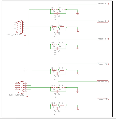

Buonasera a tutti. Ho la scheda Arduino uno che mi fa l'apertura e chiusura di una cupola di piscina; delle volte ho dei blocchi e delle volte la scheda non reagisce come dovrebbe. Se cambiassi Arduino uno con qualche altra scheda più stabile? Mi dite gentilmente se otterrei qualche risultato ed eventualmente con quale scheda potrei cambiare. Grazie
Purtroppo NON è un problema di scheda, ma di cablaggio realizzato NON tenendo conto dei disturbi elettromagnetici che relé, motori e quant'altro è utilizzato per la gestione della 'cupola', vanno a generare, disturbi che arrivano ad Arduino e lo fanno "bloccare".
Serve uno schema del tutto per cercare di capire come risolvere, ma ... ricorda che, se sono coinvolte tensioni di rete, in conformità al REGOLAMENTO , punto 15 e suoi sottopunti, qui NON se ne può parlare.

Comunque per precisare tutta la strumentazione della cupola, motori, relé sono tutti alimentati a 12 volt da due batterie che vengono ricaricate e dunque il tutto funziona in bassa tensione. In pratica certe volte succede che un lato della cupola é come se il sensore non rivela che si dovrebbe fermare, come se non leggesse il sensore magnetico, per cui pensavo che fosse un difetto della scheda
Se hai uno schema e un codice avrei piacere di vederli
A parte questo, come hai tarato i sensori
E che sensori sono?
Sono dei comuni sensori magnetici, quelli a calamita; lo schema ora lo cerco e lo inserisco
Non li conosco, metti i loro dati tecnici
I dati tecnici non li conosco perché erano montati nella piscina originalmente; comunque sono simili ai contatti magnetici che si usano per gli antifurti
Aggiungo che nei sensori magnetici non ci sta niente da tarare, come arrivano nel loro campo magnetico scatta l'altra cupola
Allego qualche schema:
Se possibile posta pure il codice così abbiamo il quadro (più o meno) completo.
Se hai la possibilità, monta 6 led (con in serie una resistenza da 2K) sulle uscite dei sensori, così invece di un ipotesi hai una certezza. Poi, come dice docdoc, pubblica anche il codice, così controlliamo anche quello.
