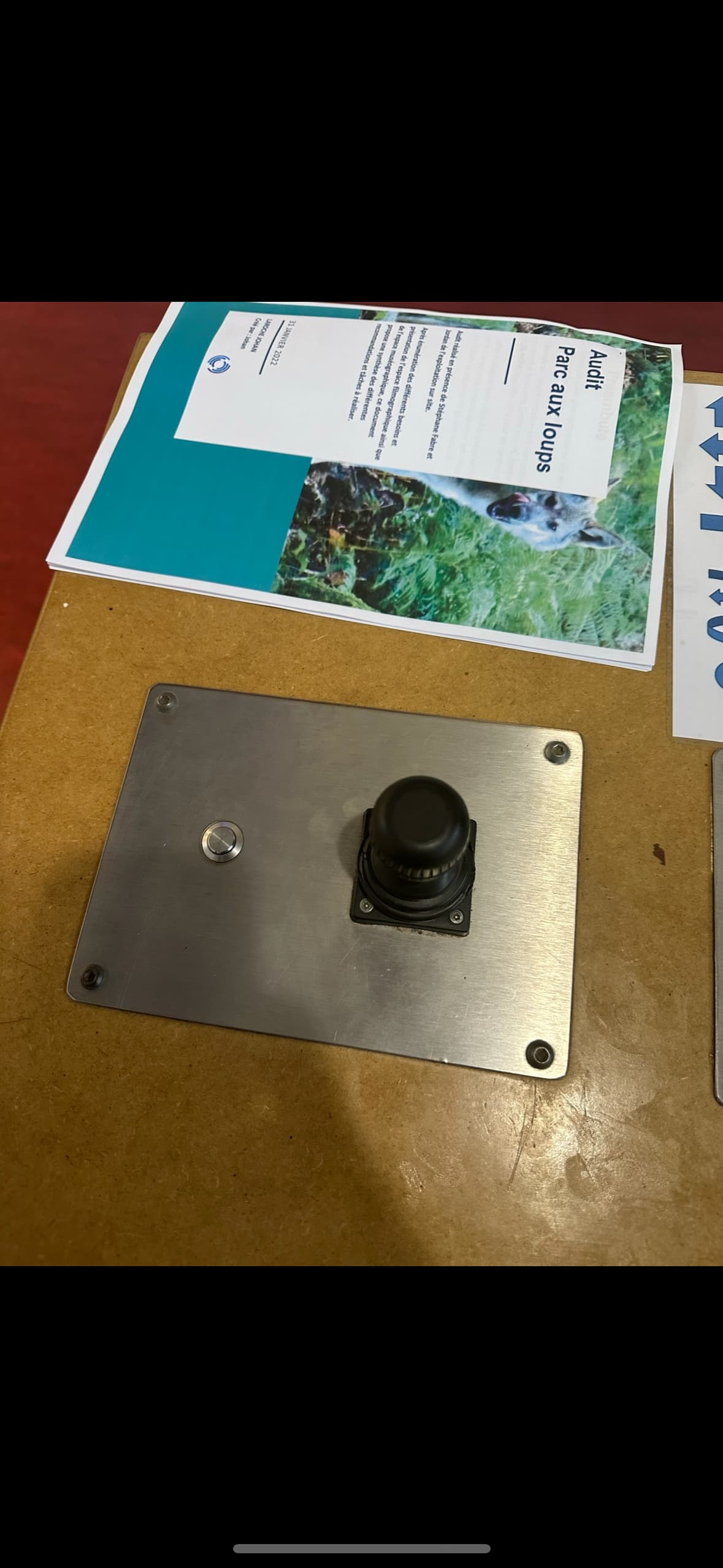

Je suis sur un chantier
On imagine 3 caméras dômes PTZ HikVision
3 pc (un pour chaque cam)

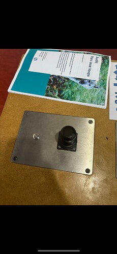

Et 3 Jostick Apem série 3000 avec un arduino au cul.
L’installation ancienne fonctionnait très bien comme ça
Je change que les cam et du coup les ordis (je voulais des enregistreur mais pour faire fonctionner les anciens Joy arduino pas le choix)
J’aurais pu changer les joystick mais l’implantation dans un stand fais que on les garde

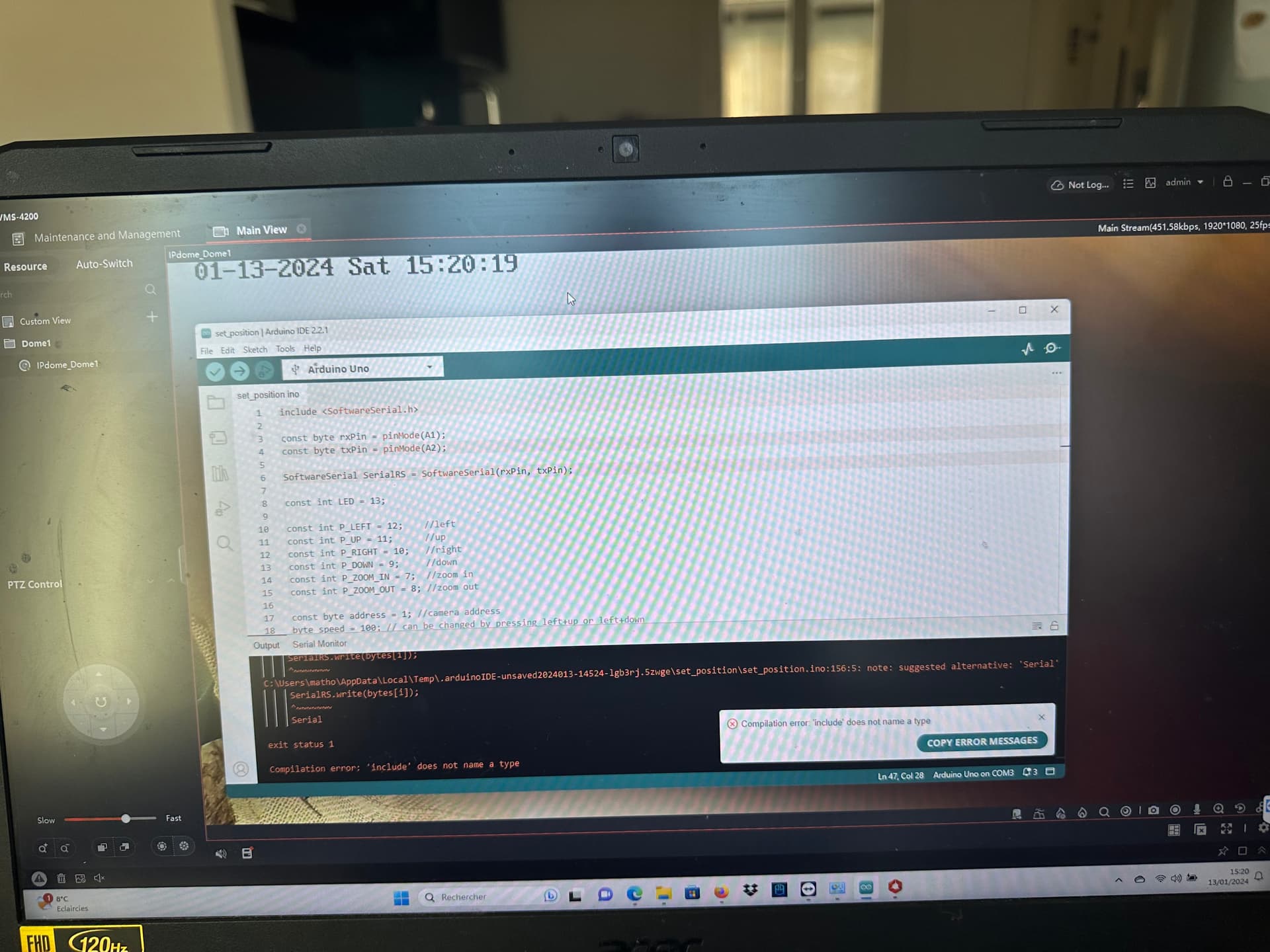

Mon problème est que sur le pc impossible de faire fonctionner le joystick arduino uno r3 dessus.
Mon logiciel de cam (imvs 4200) ne le reconnaît pas en tant que joystick
Il est reconnu en périphérique contrôleur HID par l’ordi.
Le test des axé a l’air de fonctionner.
J’aimerais revoir si le arduino est bien configurer au pire le repasser en mode arduino et pas hid
Et qu’il fonctionne sur ce foutu logiciel de cam et m’en resservir !!!!
Sûrement le protocole PELCO D qui n’est pas dans le code …

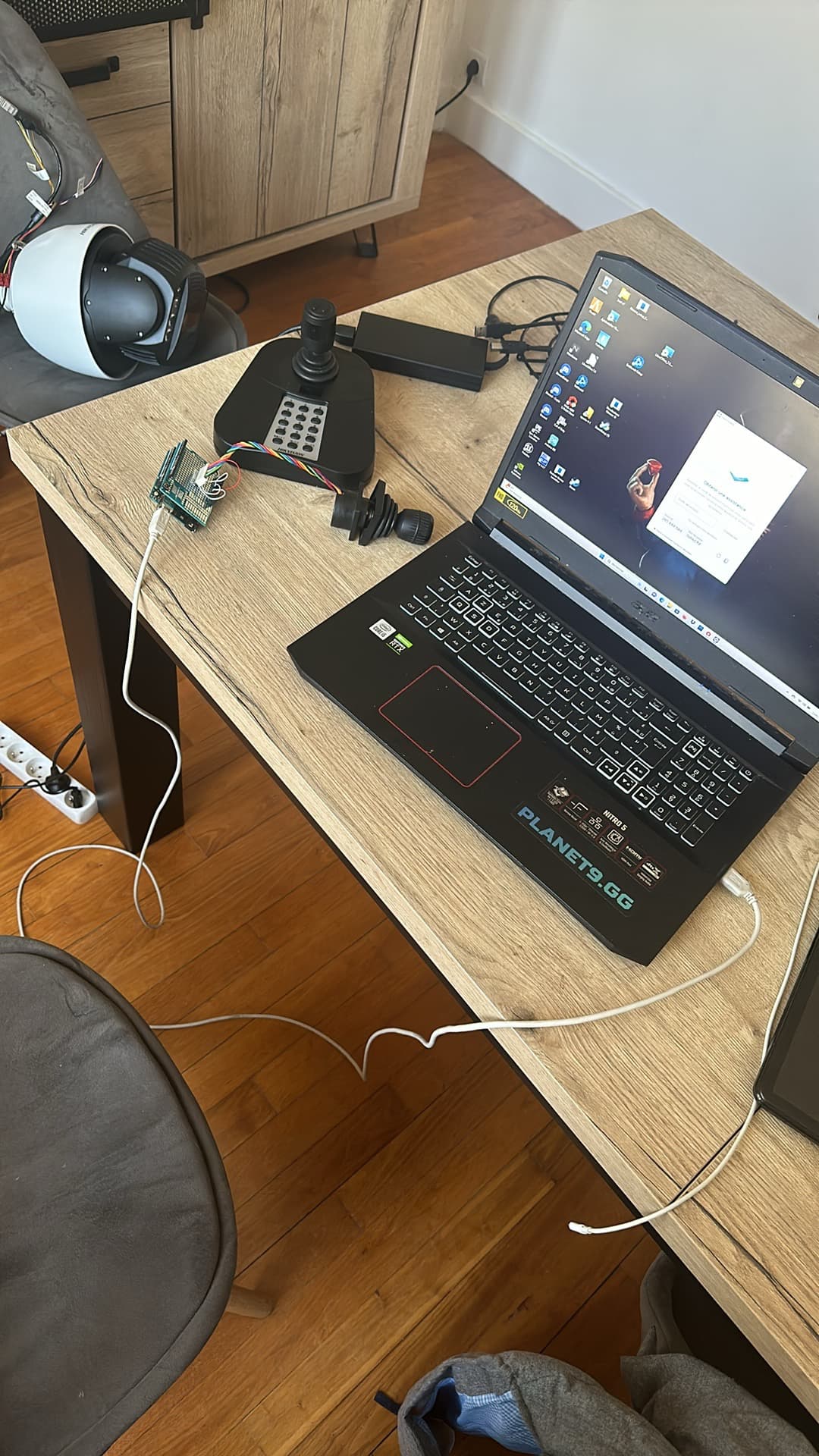

Ps : quand je met un joystick genre HikVision ça marche nickel

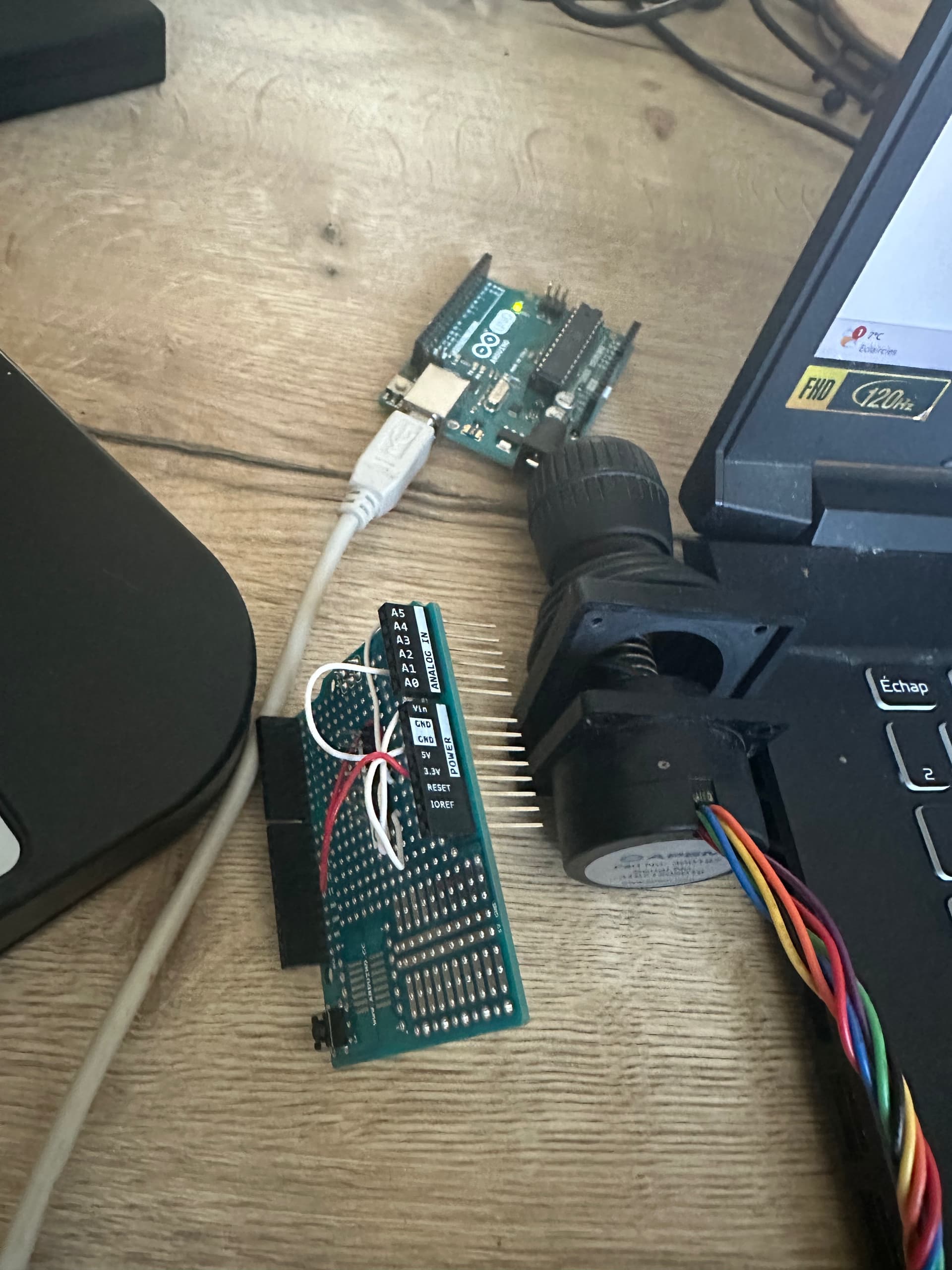

Mise a jour : j'ai réussi à le réinitialiser et l'ouvrir avec Flip etc ...
Maintenant j'ai plus qu'a lui injecter le code pour qu'il fonctionne avec mon dore HIKVISION donc je suppose en PECO D ou P.
Je suis devant, plus qu'a injecter ca mais ... je ne sais trouver ce foutu code
