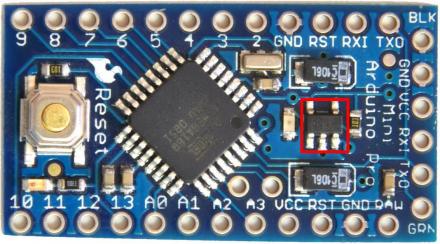

ich werde nurnoch mit SoftwareSerial Arbeiten, auch bei dem MEGA, da dieser später durch den ESP oder dem Pro mini (3,3V Variante) ersetzt wird.
Das SPI Display lässt sich sicherlich an der 3,3V variante des Arduino Pro Minis betreiben ?
Hast angeblich ESP8266, der Pro Mini bei 3,3V hat 8MHz.
Funktionieren wird es, viel kleiner als ESP ist der auch nicht.
Ach ja du willst den für Draußen dann
oder ATiny 85 .
Wenn du tatsächlich auch Wert auf Baugröße legst, kann ich dir auch noch die ESP8266-12F, etwas kleiner der ESP8266-12S oder noch ein wenig kleiner, den ESP8266-03 (ESP-03) empfehlen.
Um Baugröße zu sparen, sind das alles gute Alternativen.
Vermutung, ihm geht um den niedrigsten Strom, soll wahrscheinlich mit Akku laufen + dazu die Baugröße.
Das sind alles Module ohne Schnickschnack. Da kann auch Strom gespart werden und zusätzlich noch Platz.
Ok, beim ESP-03 sind noch ein paar Klimmzüge nötig, soll aber auch funktionieren.
Aber kleiner geht es tatsächlich mit dem ATtiny85. Wobei ich eher mit den ESP8266 arbeite. Da kann man zusätzlich (wenn nötig) noch Wlan nutzen und per OTA updaten.
