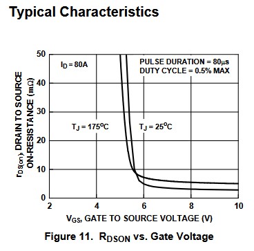

Con Vgs=5V l'FDD9409-F085 ha 100mOhm, eh! Con 12A sono 14,4W!!!
Per avere meno di 5mOhm devi pilotarlo con più di 6V.

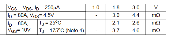

Scusa, ma dove ?
Secondo il datasheet, con 4.5V di tensione di gate, hai 3 milliohm ad 80A tipici, 4.4 milliohm massimi, e per correnti minori, anche meno ... :roll_eyes:
https://www.mouser.it/datasheet/2/308/1/FDD9409_F085_D-2312197.pdf
Versione L!
https://www.mouser.it/datasheet/2/308/1/FDD9409L_F085_D-2312729.pdf
Hai ragione, Etemenanki. Lidas ha scritto la versione senza la L!
