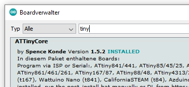

Ich habe gerade das Problem, das der Download der AttinyCore 5.1.2 im Boardverwalter fehlschlägt.
Ich habe es in unterschiedlichen Netzwerken an verschiedenen Rechnern probiert und sogar Windows neu installiert, hat alles nichts gebracht, ich kann nur die Version 1.3.3 installieren. Allerdings brauche ich eine neuere Version, alles nach 1.3.3 lässt sich nicht herunterladen. In zwischen habe ich sehr viel ausprobiert. Ich habe gedacht ich drehe durch.

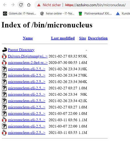

 Fehler beim Herunterladen von https://azduino.com/bin/micronucleus/micronucleus-cli-2.5-azd1b-i686-mingw32.zip

Caused by: java.security.cert.CertificateExpiredException: NotAfter: Thu Oct 26 17:15:54 CEST 2023

Bei mir läuft
http://drazzy.com/package_drazzy.com_index.json
das Zertifikat ist abgelaufen
kann mann das Sicherheitszertifikat nicht ignorieren ?
ich habe leider keine Alternative URL gefunden, die funktionieren würde.

Gerade installiert:

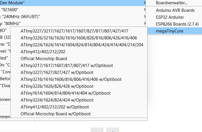

??? :eyeglasses: https://github.com/SpenceKonde/ATTinyCore/blob/v2.0.0-devThis-is-the-head-submit-PRs-against-this/avr/boards.txt
Ich verstehs nicht.
Zeile 444 ff.
Per Hand einfügen ist nicht jedermann Sache, wen schief läuft ist die IDE am A.....
Ich finds eigenartig, das der in der Boards.txt drin ist, aber da nicht erscheint. :man_shrugging:
megaTinyCore und ATTinyCore sind nicht das Gleiche.
